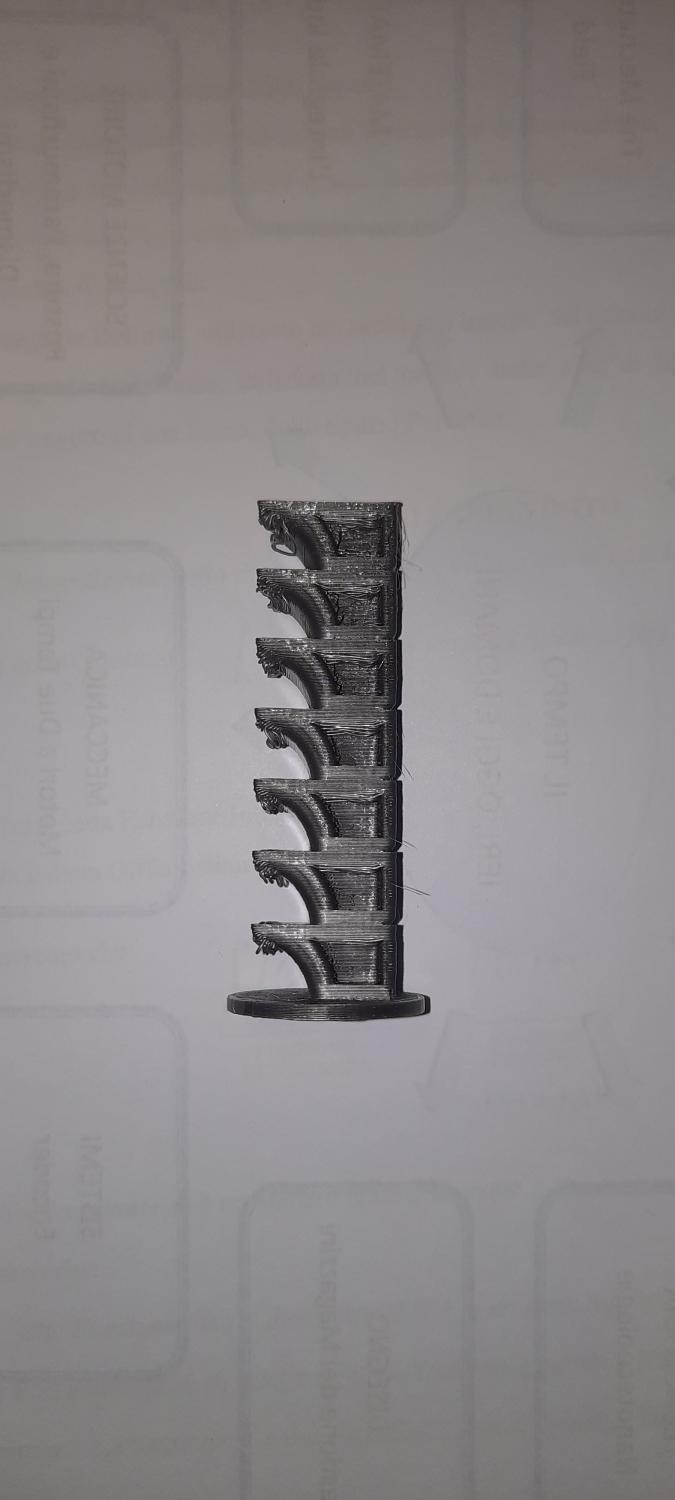

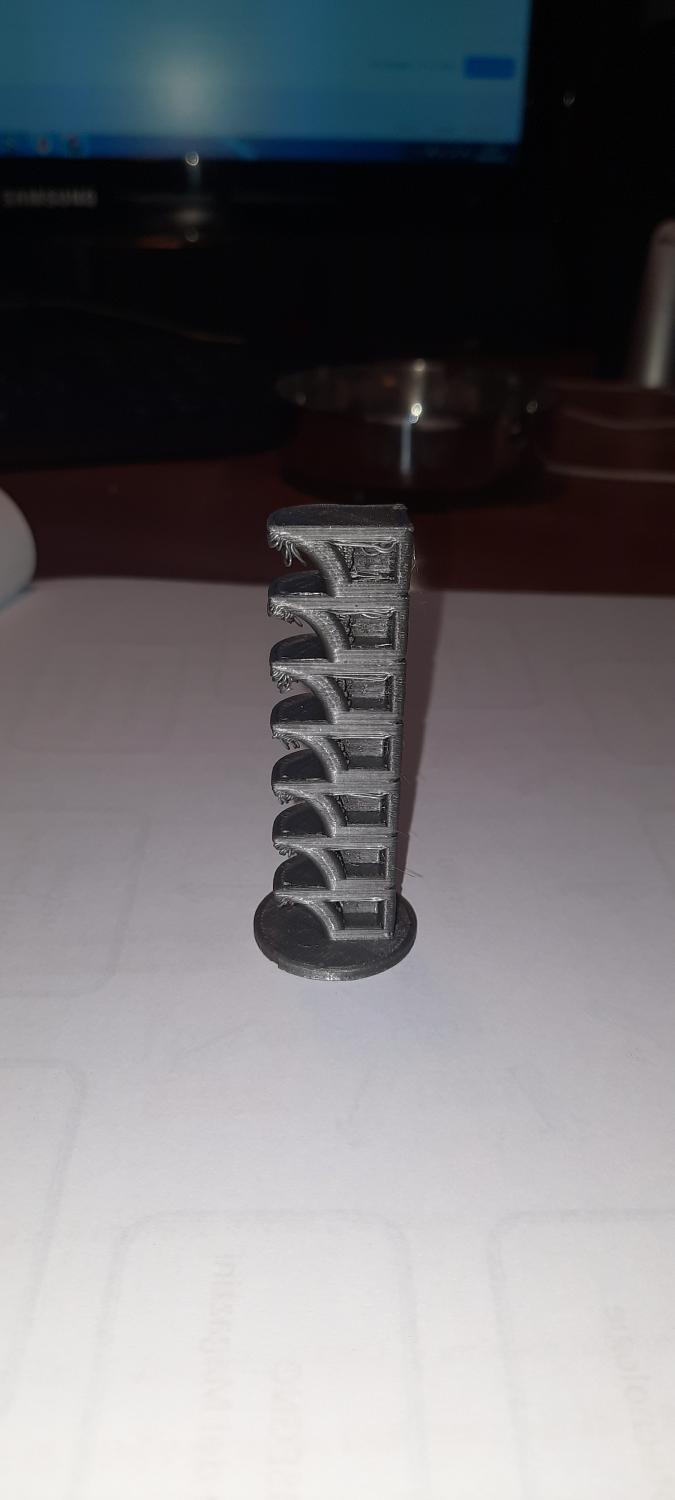

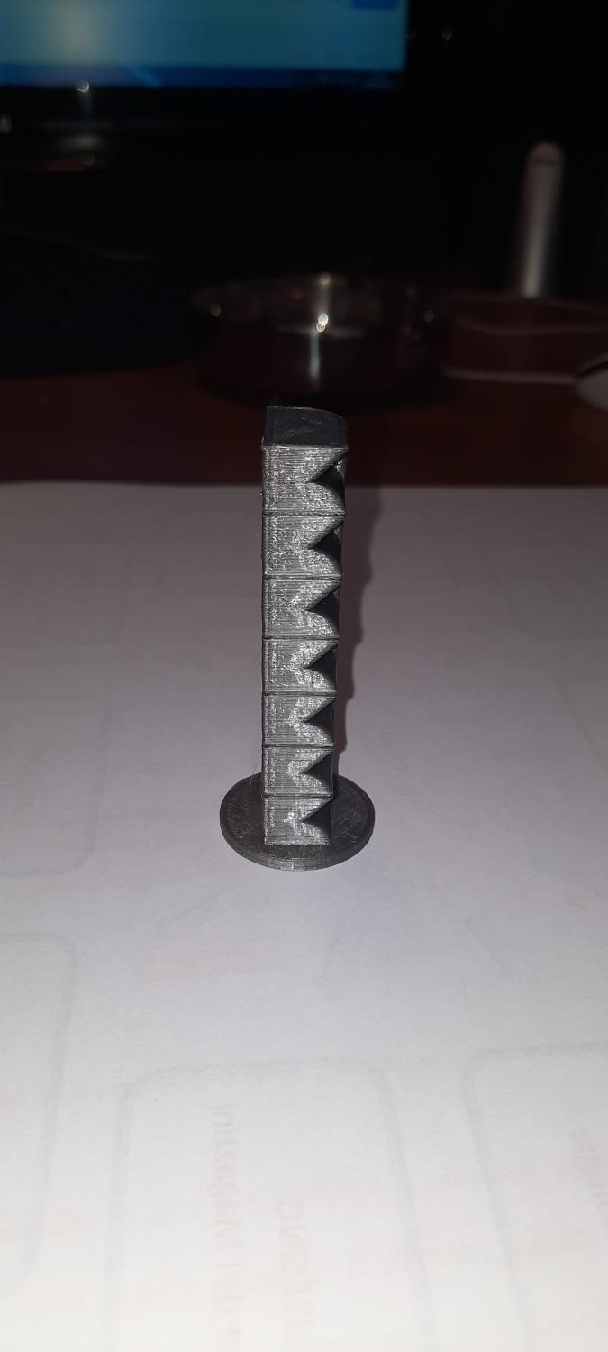

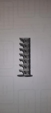

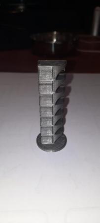

@Whitedavil ho appena terminato il temp test del stl che mi hai passato, ho corretto i valori della z dei layer nel g-code perchè  mi risultava sfalsato il primo test che ho fatto, quindi sono partito da 2.2mm fino a 62.2mm e ho controllato che effettuava i cambi di temperatura alle varie altezze dal display (anche se già dal gcode si vedeva che aveva inserito il codice di cambio temp ad ogni layer prestabilito) quindi il problema come dicevi giustamente tu era quel 0,35 del primo layer.
Per il discorso dell'offset tra sonda e nozzle ho lasciato tutto come stava e ho fatto la calibrazione manuale con foglio di carta (l ho ripetuta due volte)  e successivamente ho impostato lo z-offset senza fare il livellamento automatico, l'adesione è stata molto buona sul piatto non ho avuto problemi. In tutti i casi metto le foto del test perchè cmq non vedo grandi differenze tra i vari cambi di temperatura, se non una buona riduzione generale della ritrazione, lo portata a 6mm,
Una cosa che ho notato dal display durante la stampa è che le temp non erano regolari, nel senso che doveva stampare a 195 e il display mostrava 193, oppure 205 invece mostrava 202; in pratica ho avuto sempre uno scarto di 2/3 gradi in più o in meno rispetto alla temp prestabilita.
Ora ho messo a stampare l'altro temp test, il primo che ho fatto (quello di thinghiverse) che dura 4 ore sono sbaglio e vi posto e foto anche di quello appena finisce.

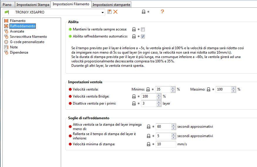

Ma la ventolanche raffeedda il pezzo è al 100% dal secondo layer? Diciamo comunque che il miglio risultato lo hai con la prima parte del pezzo.
Che cosa stampi? Pla di che marca? (ti prego non tianse😅
Il Pla che sto utilizzando ora è della sharebot e in teoria loro consigliano 215° lo tenevo già non l'ho acquistato apposta (ma sto aspettando che mi arrivi quello della 3dcolors perchè ho preso il petg-carbon per la m200 e me ne hanno parlato molto bene di questi filamenti, vedremo)
Per il discorso ventola onestamente non lo so, da prusa slicer tengo tutto di default
