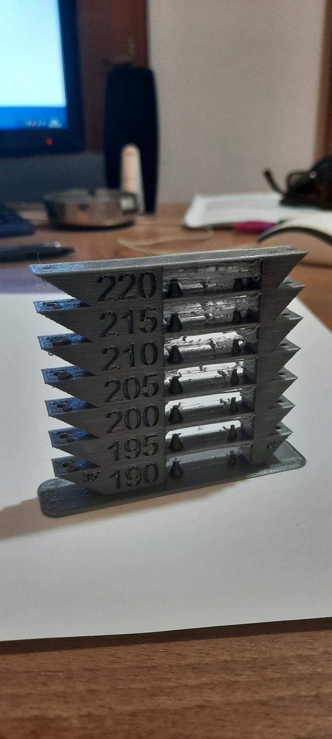

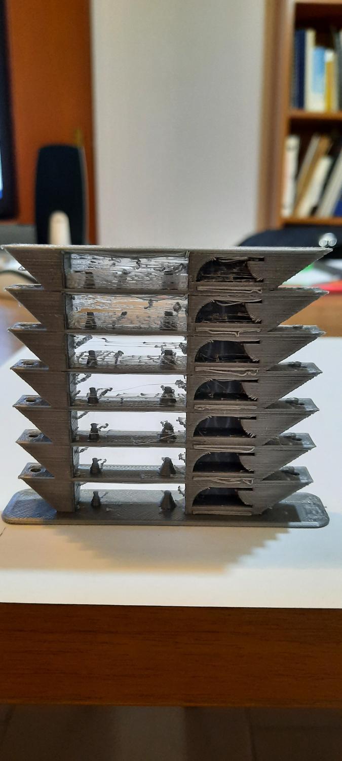

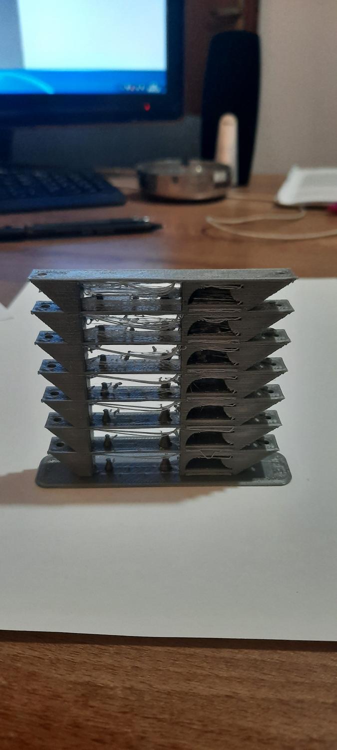

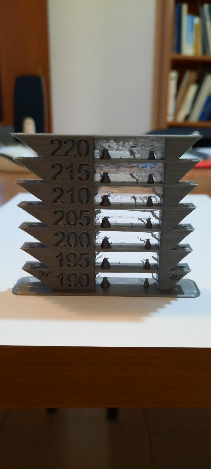

A parte l'errore della ventola questo è il risultato del secondo test, ma a cosa possono essere dovuti quegli accumuli di materiale in corrispondenza dei fori sul lato dove sono segnate le temperature secondo voi?
In tutti i casi domani li ripeto facendo funzionare le ventole come si deve.
La ritrazione è molto migliorata rispetto alle prime prove, ora la tengo a 6mm con una velocità di 55mm/s secondo voi mi conviene aumentare ancora un pò?

Per essere senza ventola il risultato è pure buono.
Fai il test come si deve, per la ritrazione ci pensi poi.... 😉 La ritrazione dipende anche dalla temperatura a cui stampi, più è caldo l'hotend e più tende a filare e più devi aumentare la ritrazione....
Per tutti questi motivi ed altri, i test si fanno con una certa sequenza. La ritrazione è l'ultima cosa da guardare. Si imposta un valore accettabile, si fanno i test e poi si pensa alla ritrazione.

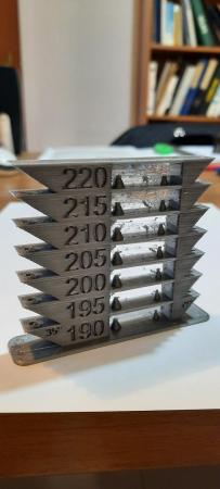

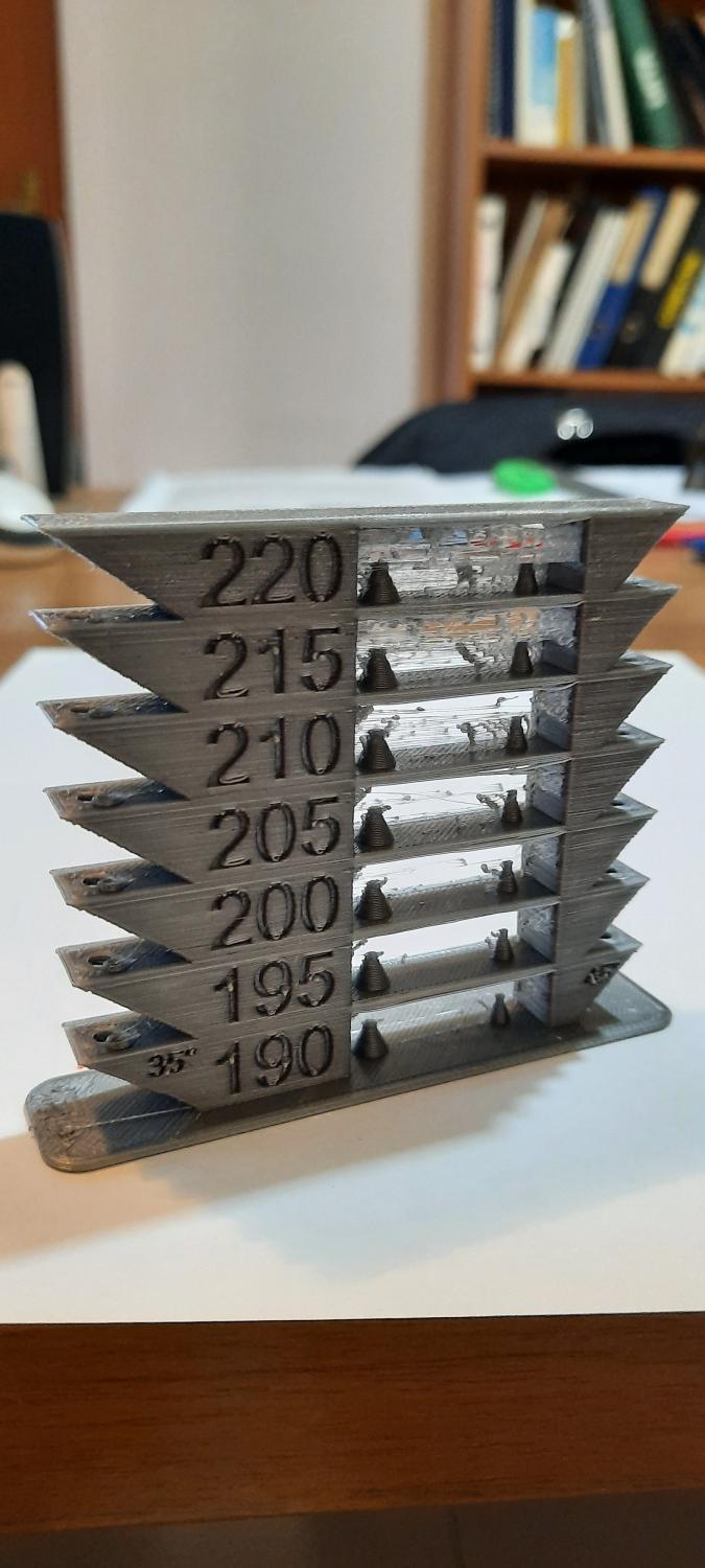

Test temp tower  terminato, mi sembra che i migliori risultati si hanno nella parte bassa quindi tra 195 e 200 °C.
Ho capito perchè mi lascia quel grumo di materiale vicino ai fori sul lato delle temperature, in pratica per questo test ho utilizzato il gcode originale trovato nella descrizione del file stl su thingiverse, poichè aveva già settati tutt i valori di z dei layer per il cambio temp, ma in ogni riga del g-code oltre al M104 per il cambio di temperatura è presente anche M109 che se ho capito bene ferma l'estrusore in attesa di arrivare alla temp prefissata e in quella pausa che dura forse un paio di secondi mi continua a fuoriuscire materiale.

La temp tower non mi sembra male, io starei piu su 190/195 gradi

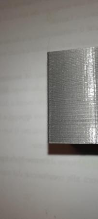

Ho fatto anche il thin wall test e la larghezza di estrusione varia tra 0,42/0,46, quindi per il momento non lo modifico il moltiplicatore credo che cmq sia accettabile come valore considerando anche la precisione del calibro che di sicuro non è il massimo, ma lo cambierò a breve.
L'unica cosa che noto sono queste ondulazioni sugli spigoli che si ripetono in maniera regolare su tutta l'altezza, da cosa possono essere dovute secondo voi? anche se la foto è fatta come macro quindi abbastanza ingrandita ma cmq si notano.
Per quanto riguarda la precisione dimensionale il cubo è venuto 30.09x30.03mm e l'altezza 29.99 mm quindi credo che anche qui ci siamo tranquillamente.
