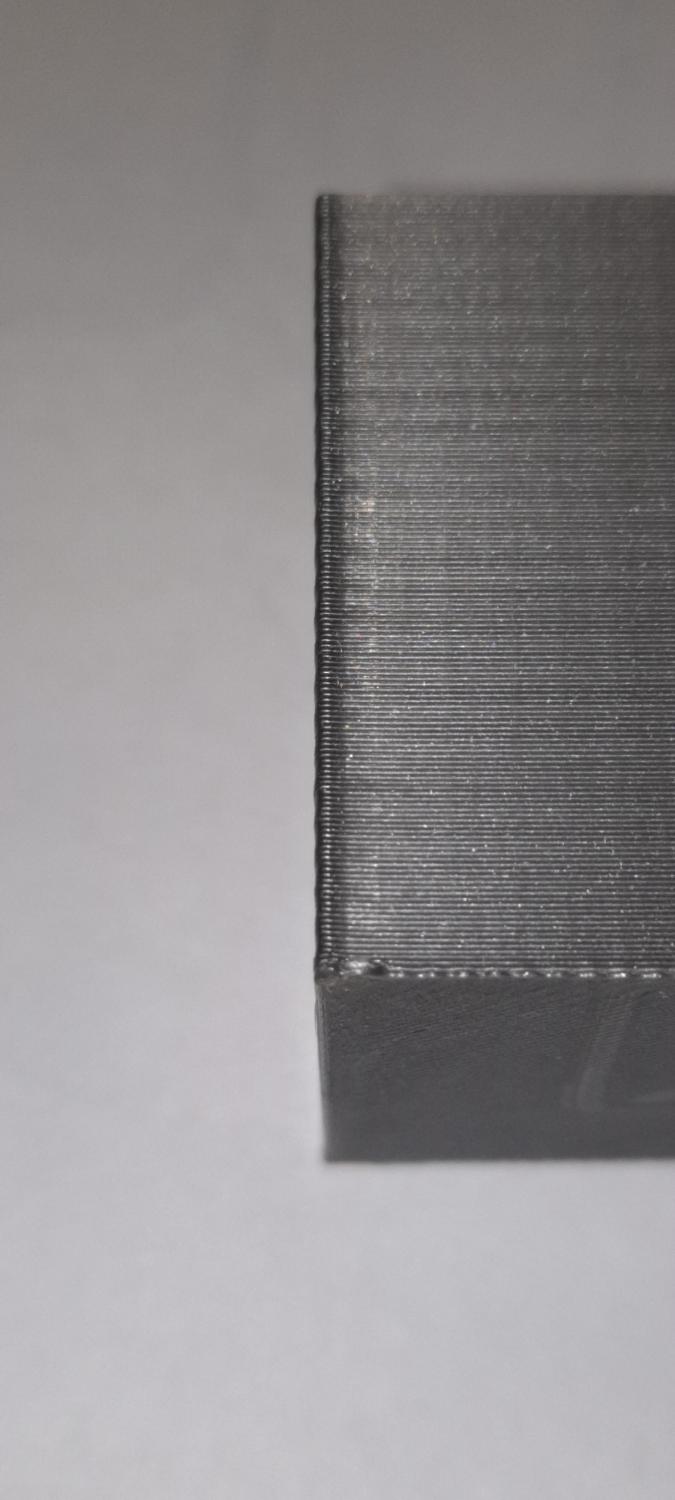

Whitedavil Inviato 13 Giugno 2020 Condividi Inviato 13 Giugno 2020 La foto non è chiara, non si capisce cosa intendi. Potrebbe essere un po' di ghosting, e si risolve modificando jerk e accelerazioni. Oppure sei troppo veloce... Cita Link al commento Condividi su altri siti Altre opzioni di condivisione...

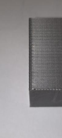

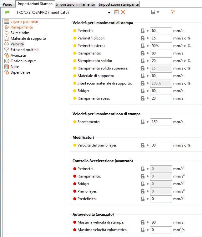

alfbu1983 Inviato 14 Giugno 2020 Autore Condividi Inviato 14 Giugno 2020 @Whitedavil Spero che cosi si riesca a vedere meglio cosa intendo. Queste sono le velocità che ho nelle impostazioni di stampa, e le pareti del cubo dovrebbe farle come Perimetri Esterni quindi a 30mm/s se non ho capito male. I Limiti Macchina li ho impostati per il momento come la foto che mi mandasti della tua configurazione quindi Jerk e Accelerazioni li ho come i tuoi; ovviamente andranno adattati alla mia macchina e devo capire meglio come modificarli e come influiscono le modifiche. Cita Link al commento Condividi su altri siti Altre opzioni di condivisione...
Whitedavil Inviato 14 Giugno 2020 Condividi Inviato 14 Giugno 2020 Intendi il rigonfiamento sull'angolo? Se si, devi modificare jerk e accelerazioni. Purtroppo però devi farlo dal tuo file di configurazione e non dallo slicer. Ciò in quanto la tua elettronica usa comandi gcode diversi. Cita Link al commento Condividi su altri siti Altre opzioni di condivisione...
alfbu1983 Inviato 14 Giugno 2020 Autore Condividi Inviato 14 Giugno 2020 @WhitedavilSi intendo proprio quei rigonfiamenti lungo lo spigolo, anche se cmq non sono proprio evidenti ma ci sono e quindi eliminabili. Voglio prima capire bene cos'è o meglio come funziona questo jerk (so che è la velocità del motore da 0 ad un valore X intermedio, che devo impostare, prima che il motore raggiunga la velocità costante impostata per lo spostamento) per sapere come modificarlo, nel mio firmware dovrebbe essere l M8007 che tengo impostato di default a 20mm/s per X e Y e Z, anche se nei Limiti Macchina di Prusa ho i tuoi valori 10mm/s per X ed Y, 06mm/s per Z e 5mm/s per l'estrusore. Voi le anteprime degli STL le riuscite a vedere nelle cartelle? fino ad un pò di tempo fa me le mostrava ma ora non più, devo per forza aprire direttamente il file nello slicer o nel cad che utilizzo per poterlo vedere. Avete qualche consiglio per risolvere. Grazie ancora Cita Link al commento Condividi su altri siti Altre opzioni di condivisione...
Whitedavil Inviato 15 Giugno 2020 Condividi Inviato 15 Giugno 2020 Di solito quello è sintomo di accelerazioni bassi. Cosa ti dice il tuo file? Cita Link al commento Condividi su altri siti Altre opzioni di condivisione...
alfbu1983 Inviato 16 Giugno 2020 Autore Condividi Inviato 16 Giugno 2020 @Whitedavil ciao, se intendi il file della eeprom da quello che leggo le accelerazioni le tengo impostate a 100mm/s2 (sarebbe l' M8008), che cmq è un valore molto basso, da quello che sto vedendo in rete dovrebbe essere almeno a 1000mm/s2. Vorrei sapere per curiosità @SandroPrint a quanto le tiene le accelerazioni. Ma nelle Impostazioni di Stampa nella voce Velocità i Perimetri Esterni mi conviene lasciarli al 50% o portarli al 100% in modo che la velocità impostata, che per ora ho a 60mm/s sui Perimetri, resti sempre costante? Cita Link al commento Condividi su altri siti Altre opzioni di condivisione...

Whitedavil Inviato 16 Giugno 2020 Condividi Inviato 16 Giugno 2020 Io vi posso dire che la mia x5s in origine aveva jerk 10 e accelerazioni a 3000. Purtroppo con la vs elettronica bisogna vedere come il fw interpreta i parametri. Ma accelerazioni a 100 fanno ridere, ho io 1000 con un estrusore diretto, per cui con il motore agganciato.... Voi che avete il bowden, essendo X molto più leggero, almeno a 1500/2000 potreste andare. Non spingete troppo su questi parametri altrimenti compare ghosting e la stampante balla troppo. Io di solito il pla lo stampo a 75mm/s e i perimetri alla metà. Io proverei a partire da un jerk 10,accelerazioni a 2000 e velocità 50mmsec e i perimetri al 75% della velocità. Cita Link al commento Condividi su altri siti Altre opzioni di condivisione...
