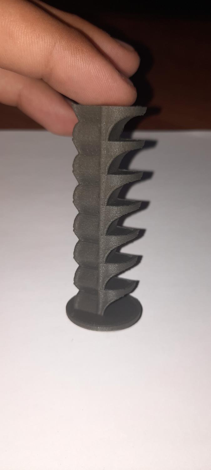

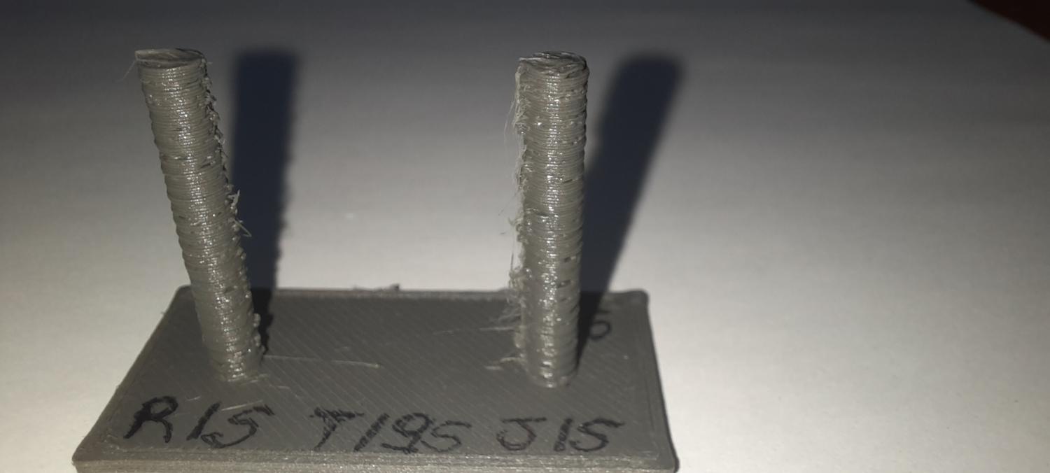

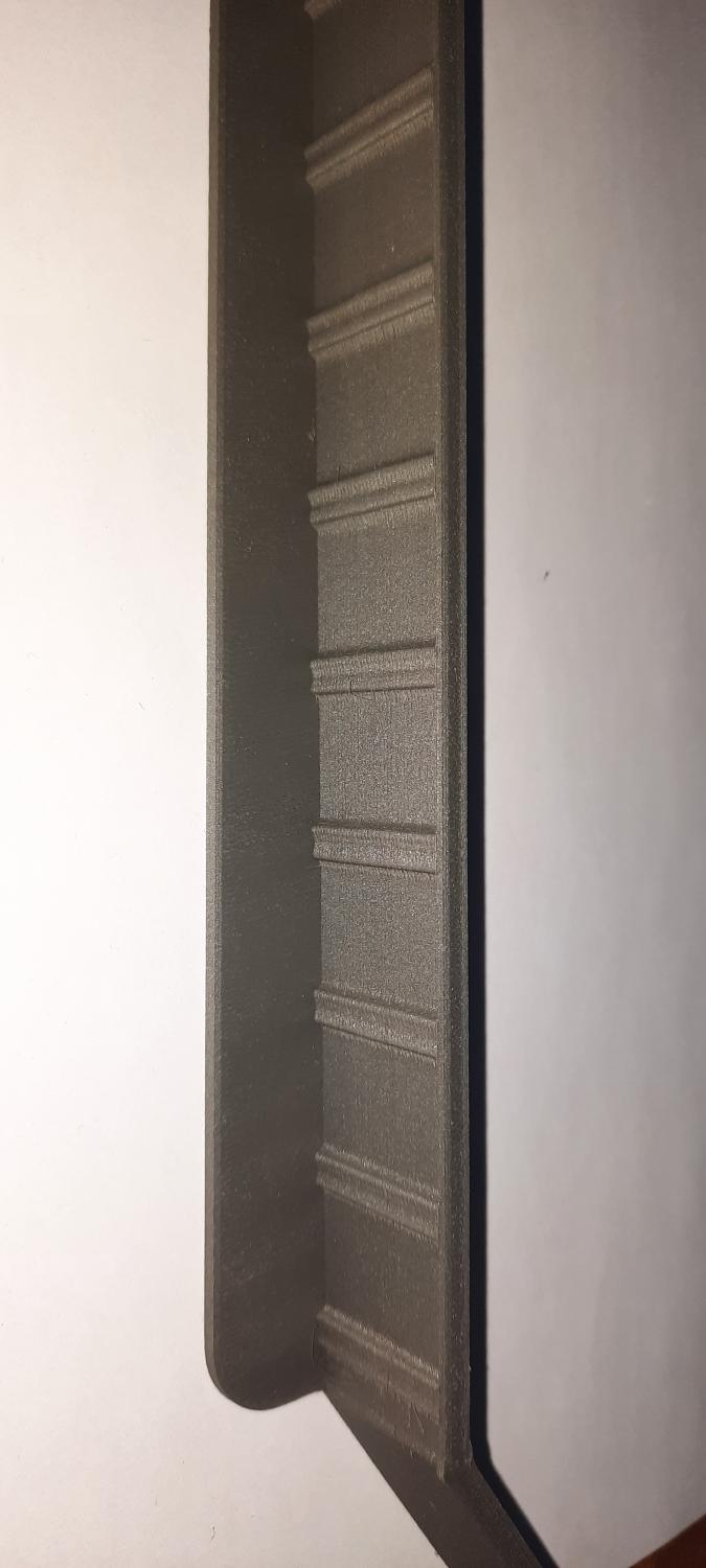

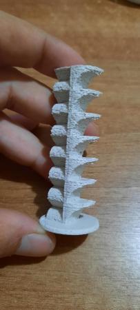

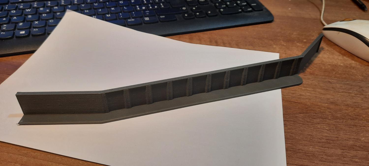

alfbu1983 Inviato 10 Settembre 2020 Autore Inviato 10 Settembre 2020 Ciao e buon giorno, sono di nuovo qui a chiedere un pò di consigli, sto testando del pla mat di 3djake in pratica: - da calibrazione estrusore mi è uscito 99 mm su 100mm quindi ho lasciato così - da temp tower la temperatura di stampa migliore mi sembra essere compresa tra i 195 e 200 °C - dal thin wall test ho abbassato l'extrusion wild a 0.9 fatto ciò ho effettuato una stampa di un pezzo di prova abbastanza lungo (circa 36cm posizionato quindi in diagonale sul piano) per un lavoro che sto facendo e ho ottenuto quanto mostrato nella terza e quarta foto; la stampa è venuta discretamente si è staccata un pò dal piano alle estremità probabilmente per colpa di una calibrazione fatta male ma noto che in generale gli angoli retti sono molto arrotondati come si vede all'inizio del pezzo a sinistra, ma sopratutto dalle sporgenze verticali che si ripetono visbili nella quarta foto. Credo che questo sia un problema di jerk, cosa ne pensate? avete consigli? Inoltre la stampa è uscita con un pò di fili e non avendo mai toccato fin ora la retraction ho iniziato ad eseguire il test inizialmente il valore era a 1.5mm (bloccata da firmware poi grazie alla dritta di @SandroPrint l ho sbloccata nel firmware) la quinta foto mostra la prima prova effettuata senza intervenire sul valore della retraction e dopo vari test sono arrivato a 15mm come da ultima foto. Come potete vedere le stampe mi vengono sempre con i bordi ondulati, queste linee orizzontali sporgenti e in alcune parti problemi di estrusione e non riesco ad eliminarli. Ho bisogno di qualche consiglio su come muovermi perchè ho l'impressione di dover agire su tanti di quei parametri che non so quali influiscano su un problema e quali su un altro, oltretutto non ho ancora capito se posso collegare la stampante ad un pc per fare i test in maniera più diretta senza dover andare avanti e indietro con la schedina cosa che mi sta facendo impazzire. Grazie in anticipo Alfonso Cita

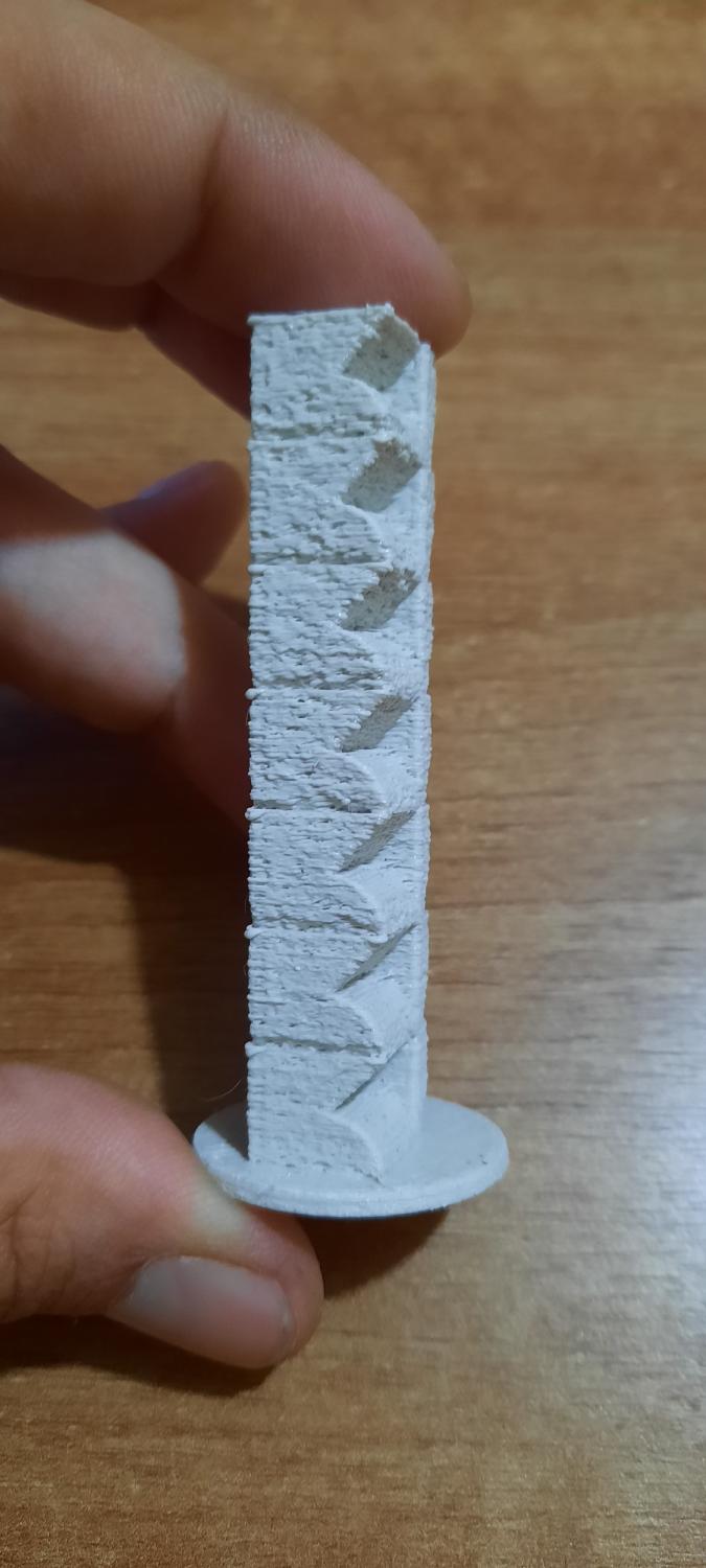

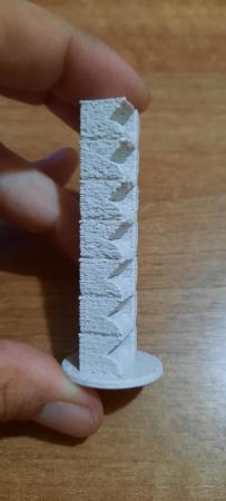

alfbu1983 Inviato 15 Settembre 2020 Autore Inviato 15 Settembre 2020 Buona sera dopo diverse prove sono riuscito a trovare una combinazione di parametri per ottenere delle stampe abbastanza buone per questo pla mat, anche se credo che una parte dei problemi derivino dall'hotend, dico questo perchè fin ora ho testato in ordine cronologico: - pla sharebot che avevo in ufficio da un pò di tempo e con quello ho fatto le prime prove dopo aver montato la stampante. - pla mat bianco (3dcolors) e in quel caso ho avuto per la prima volta problemi nel caricamento del filo, in pratica durante il caricamento il filo entrava nell hotend ma si bloccava e quindi non estrudeva nulla dal nozzle, se non piccole goccie, ma con l'aghetto da 0,4 sono riuscito a liberarlo e ho fatto qualche stampa senza avere più problemi di estrusione. - pla mat grigio (3djake-eco), quello delle foto del post precedente, anche in questo caso mi si è ripresentato il problema del caricamento, più di una volta in questo caso, e un paio di stampe sono andate a vuoto poichè non estrudeva nulla. - ieri ho caricato lo z-pla di zortrax che avevo, poichè mi serviva quel colore per delle stampe, e mi si è bloccato tutto l' hotend definitivamente, non sono riuscito in nessun modo a caricarlo. Quindi ho smontato l'hotend dal carrello per pulirlo e l'ho trovato completamente intasato, sia il cilindretto metallico che collega il dissipatore al blocchetto riscaldante di alluminio che il nozzle ovviamente; dopo la pulizia sono riuscito a ricaricare il filo e ho fatto la temptower ma la prima stampa è andata a vuoto, o meglio ha estruso i primi 10mm in altezza (malissimo tra l'altro) e poi nulla più; la seconda l'ha portata a termine ma con evidenti problemi di estrusione. A questo punto vorrei sostituire il nozzle e prenderne qualcuno di scorta, mi confermate che è un MK10? Come lo si capisce? Inoltre ho notato che l'hotend è un All-Metal, mi conviene sostituire il cilindretto All-Metal con quello che ha al suo interno il tubo in ptfe? Scusate per le tante domande e se mi dilungo un pò troppo nei post ma è solo per cercare di descrivere bene la situazione. Grazie Alfonso Cita

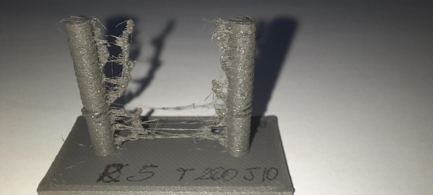

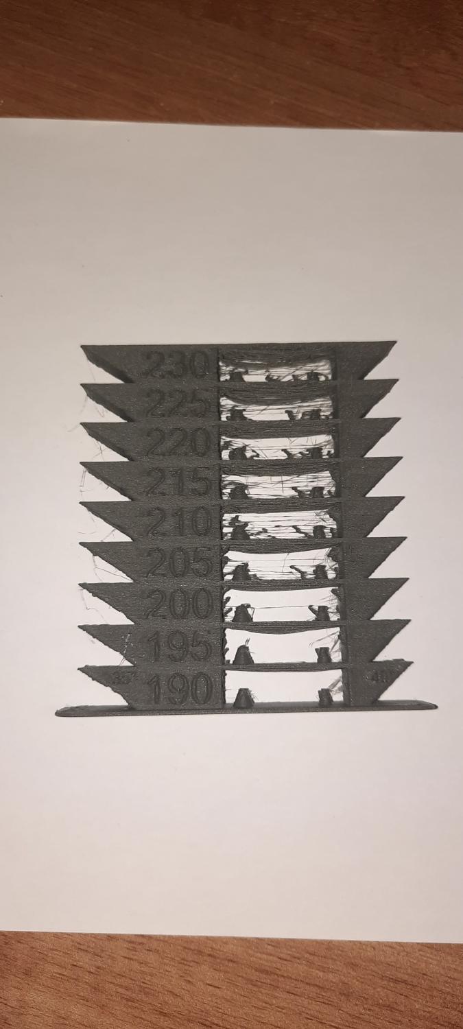

alfbu1983 Inviato 16 Settembre 2020 Autore Inviato 16 Settembre 2020 Dopo essersi bloccato un altra volta ho ricontrollato l hotend è mi sono sbagliato la gola non è all metal ma ci va il tubicino in ptfe in battuta. Il problema di intasamento resta e il fatto è che quando mi si intasa e estraggo il filamento, mi ritrovo sempre con la parte finale del tubicino in ptfe quella che è in battuta nella gola otturata. Dopo averlo ripulito sia gola che nozzle ho lanciato di nuovo la temp tower e la prima volta dopo aver fatto 5-6mm di altezza z ha iniziato di nuovo a non estrudere così ho fermato la stampa, pulito ancora il nozzle con l'aghetto da 0,4 e fatta ripartire questa volta l ha terminata anche se con evidenti problemi di estrusione. Vi lascio qualche foto Cita
