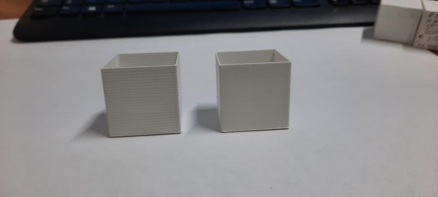

alfbu1983 Inviato 16 Dicembre 2020 Autore Condividi Inviato 16 Dicembre 2020 dopo aver invertito la rotazione del motore dell estrusore ho risolto il problema del caricamento del filo e finalmente dopo un bel pò di tempo riesco ad estrudere. Dopo aver fatto la calibrazione degli step/mm e la temp tower sono giunto alla maledetta (almeno per me) calibrazione del flusso. Ho stampato il primo cubo 30x30x30 (nella foto a sinistra) impostando il diametro del filamento a 1,7 (dopo aver misurato vari punti e fatto una media) e lasciato il moltiplicatore ad 1, alla temp di 210°C. La larghezza di estrusione impostata in prusa slicer è 0,45. Ma mi ritrovo come si vede dall'immagine le pareti verticali del cubo con quelle ondulazioni ripetute su tutta l'altezza, quindi mi fermo e mi metto un pò su internet per cercare di capire in maniera definitiva questo benedetto problema (che tra l'altro ho sempre avuto fino ad ora come si può vedere nelle immagini di qualche post precedente) da cosa possa dipendere. Su un articolo di italia3dprint leggo che questo fenomeno di wobble può dipendere oltre che dai classici problemi meccanici in casi rari anche dal fatto che l'estrusore non riesce a mantenere una temperatura costante quindi inizio a fare ricerche sul Pid AutoTune. Nel mio firmware i valori del PID sono M301 P22.2000 I1.0800 D 114.0000 A questo punto da repitier host lancio il comando M303 E0 S200 C8 e faccio fare gli otto cicli di cui vi allego l 'immagine catturata a fine test a seguito del quale ottengo questi valori che da inesperto mi sembrano molto diversi: Kp: 15.546926 Ki: 0.835721 Kd: 72.304863 quindi per paura di fare casino non li cambio nel firmware ed eseguo di nuovo il thin wall test e ottengo il secondo cubo della foto a destra con le pareti perfettamente liscie. Poi ho dovuto spegnere la stampante per qualche ora e quando ho ripreso di nuovo a fare le prove ho rifatto un altro cubo di test e mi si è ripresentato il problema delle ondulazioni ho rilanciato il comando M303.... sempre senza salvare nulla sul firmware e questa volta i valori erano diversi dal ciclo fatto in precendeza: KP: 16.564032 ki: 0.900072 Kd: 76.206970 E' normale che mi escono valori diversi ogni volta che lancio il comando M303? Nel grafico della temperatura quando fa gli 8 cicli le ondulazioni della curva non dovrebbero ridursi fino a diventare una curva lineare? Rifaccio il test degli otto cicli e salvo i valori che mi escono nel firmware? Grazie Cita Link al commento Condividi su altri siti Altre opzioni di condivisione...

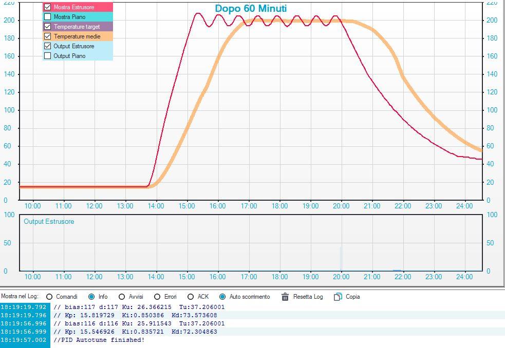

SandroPrint Inviato 17 Dicembre 2020 Condividi Inviato 17 Dicembre 2020 Io avevo fluttuazioni di temperatura di 5 gradi in più e meno durante la stampa. Dopo aver fatto la regolazione del PID ho risolto.Secondo me fare un tentativo con i nuovi valori non ti costa nulla, fai presto a tornare indietro.Inviato dal mio WAS-LX1A utilizzando Tapatalk Cita Link al commento Condividi su altri siti Altre opzioni di condivisione...
Whitedavil Inviato 17 Dicembre 2020 Condividi Inviato 17 Dicembre 2020 Quel problema non è wobble. Prova a vedere nello slicer se viene stampato a velocità diverse. Ciò potrebbe essere causato anche da un infill particolare o elevato. Per il pid, fallo partendo da temperatura ambiente e con la ventola di raffreddamento pezzo alla massima potenza. Cita Link al commento Condividi su altri siti Altre opzioni di condivisione...
alfbu1983 Inviato 17 Dicembre 2020 Autore Condividi Inviato 17 Dicembre 2020 @SandroPrint le fluttuazioni di temperatura le ho notate anche sula mia, proprio come le tue 5 gradi in più o in meno rispetto alla temperatura fissata, per questo quando ho letto l'articolo mi si è accesa la lampadina, e mi era venuto in mente che era una cosa che avevi fatto anche tu e ne avevi già parlato. @Whitedavilnon ho capito cosa intendi quando dici "prova a vedere nello slicer se viene stampato a velocità diverse". la velocità di stampa la tengo impostata a 60 mm/s per i perimetri e 60 per il riempimento, peri i cubi di calibrazione del flusso ovviamente l'infill è a 0 ma in genere quando faccio altre prove di stampa difficilmente supero il 20% di infill con trama rettilinea. per il discorso del pid la ventola di raffreddamento pezzo non l avevo considerata, quindi faccio partire la ventola al massimo e invio il comando dei cicli di controllo del pid con l' M303? Cosa intendi quando dici partendo da temperatura ambiente? Grazie ancora per l'aiuto Cita Link al commento Condividi su altri siti Altre opzioni di condivisione...
Whitedavil Inviato 17 Dicembre 2020 Condividi Inviato 17 Dicembre 2020 se il cubo in foto non è pieno, ma è un thin wall, allora come non detto.(a volte mi capita che in base alle impostazioni, lo slicer mi affetta il cubo per la calibrazione xyz con i layer a velocità diverse, nel senso che il perimetro del layer 20 va a 40 e quello del layer 21 va a 30 e cosi via alternandosi) Se la temperatura fluttua di 5 gradi è un problema! Fai cosi, accendi la stampante, avvi la ventola pezzo al 100% e lanci il comando del pid. Io gli faccio fare 10 cicli, ma anche 8 bastano... Se la temperatura oscilla di 1 grado ancora può starci, di più no... Ps: la temperatura per il pid impostala uguale a quella che usi per stampare, avrai un risultato migliore! Cita Link al commento Condividi su altri siti Altre opzioni di condivisione...
alfbu1983 Inviato 17 Dicembre 2020 Autore Condividi Inviato 17 Dicembre 2020 sisi il cubo in foto è un thinwall test quindi completamente vuoto. ho una stampa in corso al momento e ci vogliono ancora un pò di ore per finire (tra l'altro la previsione di stampa di Prusa Slicer continua a darmi valori non attendibili, ma dell'ordine di ore, bha non lo capisco proprio) cmq domani mattina faccio come mi hai detto ventola al massimo lancio il comando per pid test e lo faccio a 210°C che è la temperatura a cui sto stampando; una cosa che non capisco però e che quando faccio il pid test osservando da repieter il grafico della curva dell'hotend le onde sono sempre uguali per tutti e 8 i cicli, come nell'immagine postata precedentemente, non dovrebbero attenuarsi gradualmente fino a diventare una curva lineare più o meno in corrispondenza dell'ultimo ciclo e dal quale si otterebbero i valori di Kp,Ki,Kd da modificare nel firmware? Grazie ancora Cita Link al commento Condividi su altri siti Altre opzioni di condivisione...
