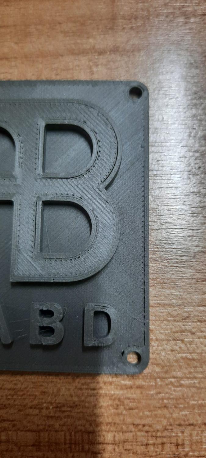

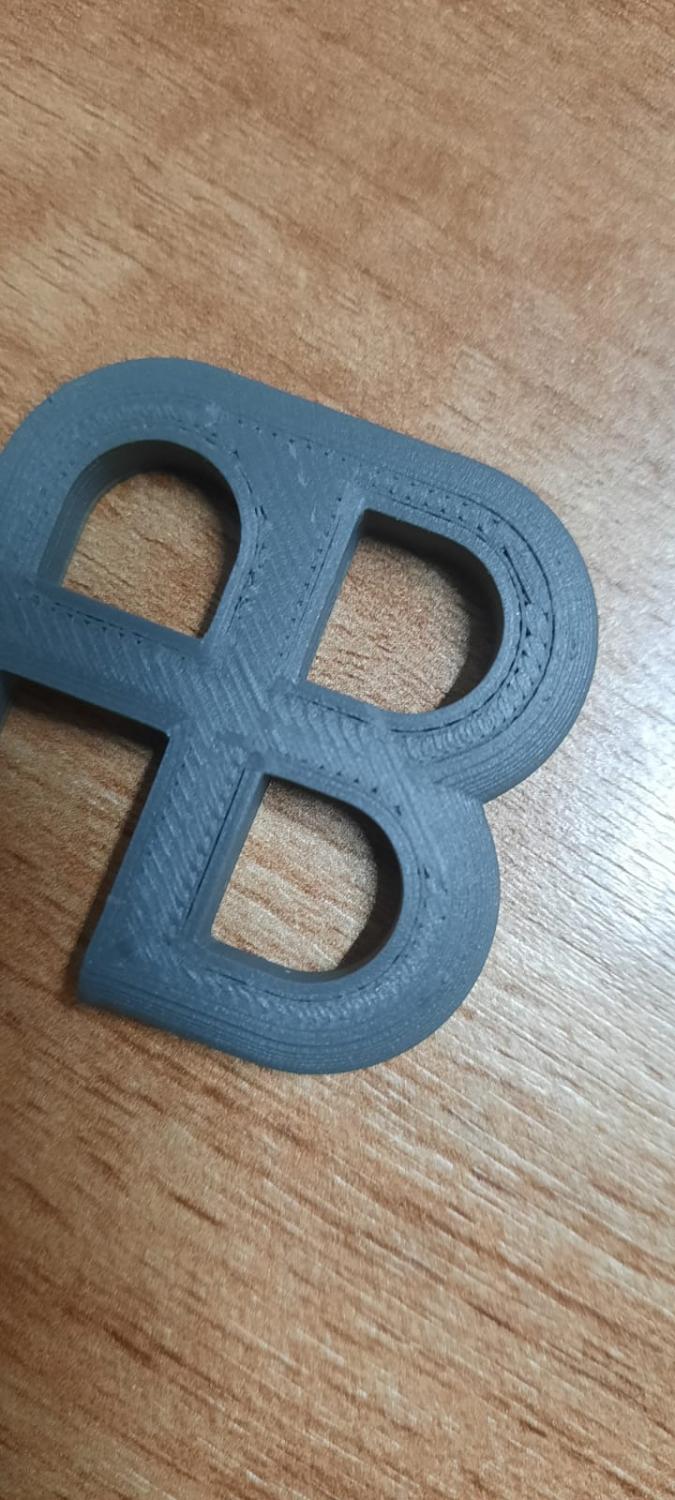

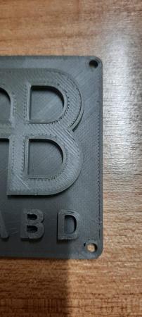

alfbu1983 Inviato 8 Giugno 2021 Autore Inviato 8 Giugno 2021 Ho un problema sul riempimento dei top layer, come si vede dalle foto restano zone aperte e buchi tra i perimetri e il riempimento interno, ho impostato: 10% di riempimento, 3 perimetri e come layer 3 bottom e 3 top. Generalmente a cosa è dovuto questo difetto? e dove posso intervenire? Grazie come sempre Cita
Otto_969 Inviato 9 Giugno 2021 Inviato 9 Giugno 2021 Dal cell sembra che sia sottoestruso... E di parecchio. Come riempimento il 10% é un pó pochino e non aiuta gli strati a stendersi bene. Su piccole stampe Io stó sempre sul 20% o piú. Puoi anche aumentare la sovrapposizione fino al 30%, ma occhio che talvolta sul top finisce col notarsi troppo... Non so che slicer usi, ma sul top si usa un flow maggiore che sui walls. Es io se ho il 100% sui walls, metto i top al 106% e il primo layer al 110/115%. Cmq se vuoi top layers perfetti devi usare la "stiratura" e lo "Z-Hop". P.S. - La stampa sembra il logo degli Anders Bringdal Surfboards... 🤙 Cita
Whitedavil Inviato 9 Giugno 2021 Inviato 9 Giugno 2021 Io per i top layer decenti ne uso 5, se il riempimento è basso, con 3 top non è detto che vegna bene. Inoltre verificherei la sovrapposizione... Poi dipende dalle opzioni dello slicer, ma non si sa qual'è.... 😅 Cita
