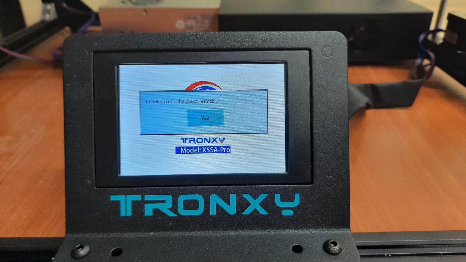

alfbu1983 Inviato 15 Maggio 2020 Autore Inviato 15 Maggio 2020 Buona sera ho acceso la stampante e provato a fare la stampa di prova contenuta nella sd in dotazione, quando avvio la stampa i preriscaldamenti funzionano bene ma quando parte fa il controllo degli home su X e Y poi si muove verso il centro e si blocca dandomi il seguente errore. Dove sbaglio? Cita

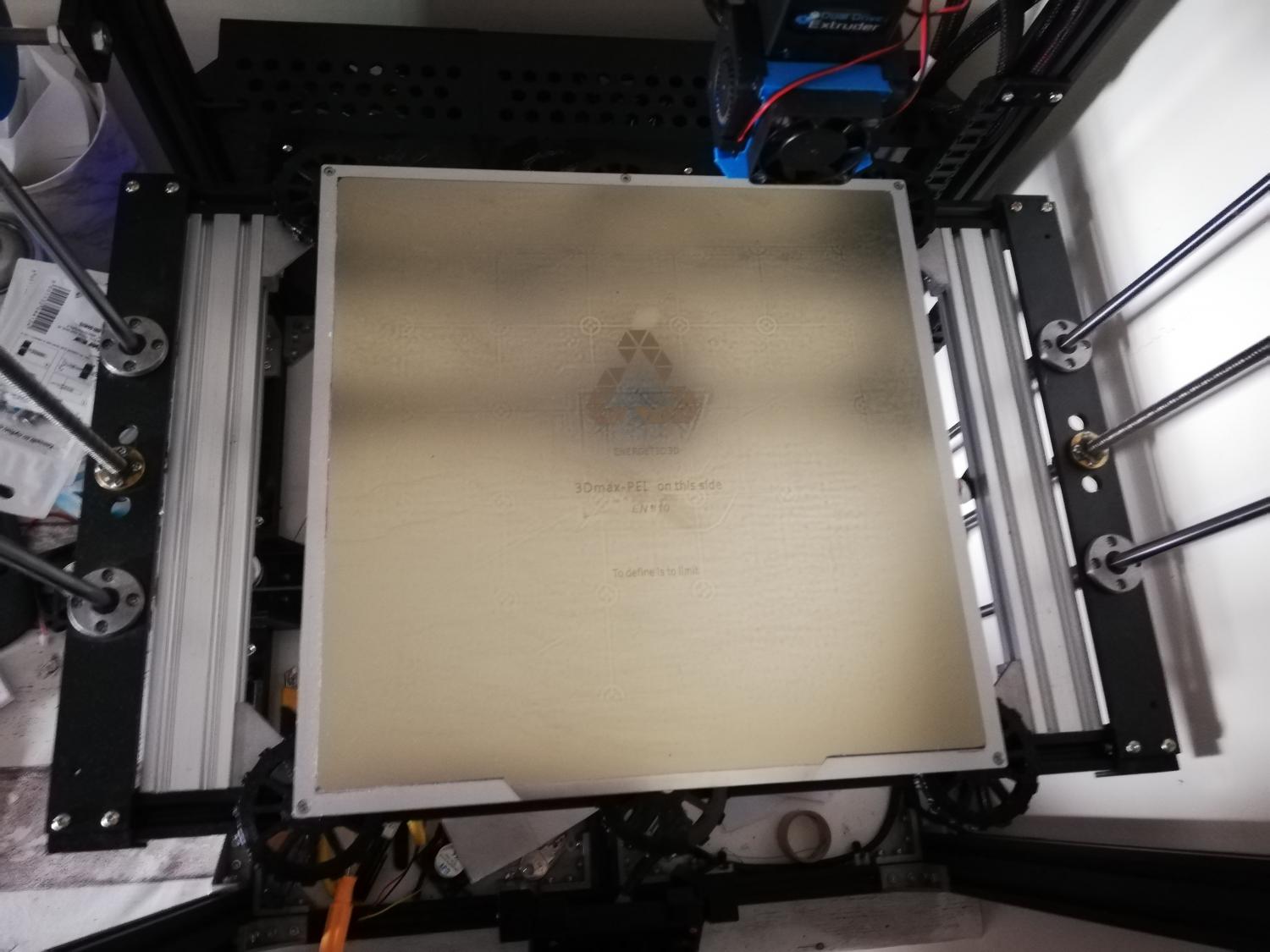

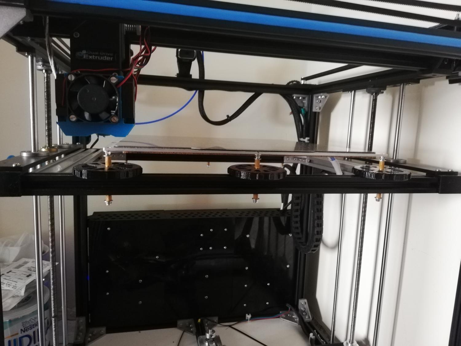

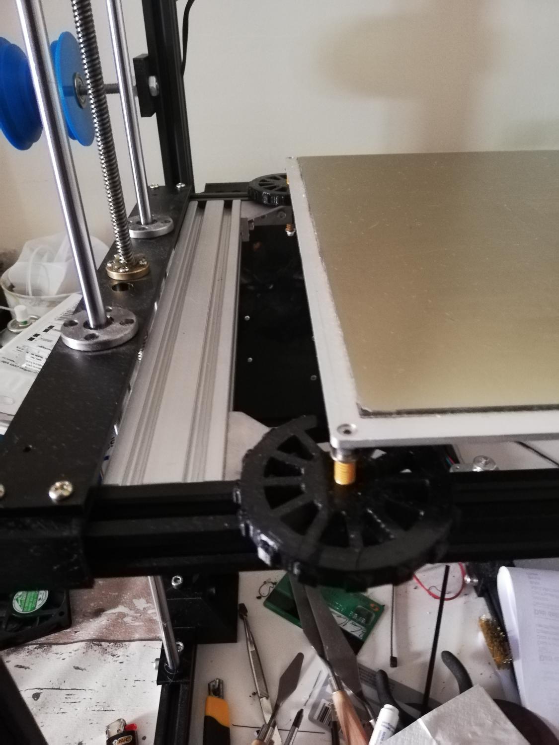

Whitedavil Inviato 15 Maggio 2020 Inviato 15 Maggio 2020 Alla fine ti allego le foto del bed. Sono 2 profili 2020(comprati) per il lato lungo e 2 2040(gia li avevo) per il lato corto. I profili neri sono lunghi quanto i supporti originali, gli altri invece ho fatto il calcolo e gli ho tagliati. Secondo me, una volta fatta la modifica, non serve altro al bed, rigido e stabile anche con le barre da 8mm. Secondo me i pattini MGN sul bed funzionano ma a patto di metterne 4,uno per angolo. Solo con 2 mgn, una per lato centralizzate, rischi che si pieghi ammeno ché non fati tutto in alluminio e non parti stampate. Si, io monto le mgn12 per X e Y, la mia stampante in origine aveva gli scorrimenti su ruota. La tua dovrebbe essere molto meglio della mia in origine. Le mgn sono di amazon a 30€ l'una da 400mm. Bisogna fargli una bella manutenzione subito, ma poi funzionano discretamente bene. L'errore che riporti forse è dato che visto che monti un sensore, dovrai mappare il piatto prima... Credo😅 1 Cita
alfbu1983 Inviato 16 Maggio 2020 Autore Inviato 16 Maggio 2020 @Whitedavil grazie delle foto molto esaustive, penso che seguirò la tua linea prima di pensare di rifare le due piastre laterali. per le mgn12 le stavo valutando per l asse Z perchè su X e Y la PRO monta le guide rail (così le chiamano) e devo dire che mi hanno sorpreso abbastanza i carrelli scorrono molto bene e non hanno nessun gioco quindi su questi due assi non c'è la necessità di intervenire. Per il discorso dell errore, alla prima accensione ho fatto prima il livellamento manuale con foglio di carta A4 successivamente quello automatico e infine il Z-offset ma nulla da fare, ho anche provato a rifare il gcode con lo slicer Tronxy sempre del stl del file di test ma dopo la verifica degli home si blocca sempre. Ho trovato un video su youtube di un tipo che ha avuto lo stesso mio problema https://www.youtube.com/watch?v=xzO1SFmdwi0 Mi è sembrato di capire che lui ha risolto contattando il supporto Tronxy e gli hanno inviato un file g-code da inserire nella SD. Quindi ieri sera ho inviato una mail alla Tronxy spiegando il problema e allegando la foto dell errore sperando che mi rispondano al più presto. Cita
Whitedavil Inviato 16 Maggio 2020 Inviato 16 Maggio 2020 Forse ti manca questo...? https://www.stampa3d-forum.it/forum/topic/10930-lettura-e-scrittura-firmware-tronxy/ Cita
alfbu1983 Inviato 16 Maggio 2020 Autore Inviato 16 Maggio 2020 ma se ho capito bene si lancia quel g-code come una stampa per ottenere un backup della configurazione in uso, cmq lo sto facendo aspetto che finisca, vediamo cosa esce fuori. In tutti i casi grazie per l interessamento Cita
Whitedavil Inviato 16 Maggio 2020 Inviato 16 Maggio 2020 Di nulla. Purtroppo non posso fare di più perché io quell'elettronica non la ho mai avuta. Se pensi ad upgrade futuri, pensa seriamente di sostituirla. L'elettronica originale non è aggiornabile ne opzionabile. Facci sapere comunque come risolvi, potrebbe essere utile ad altri 😉 Cita
