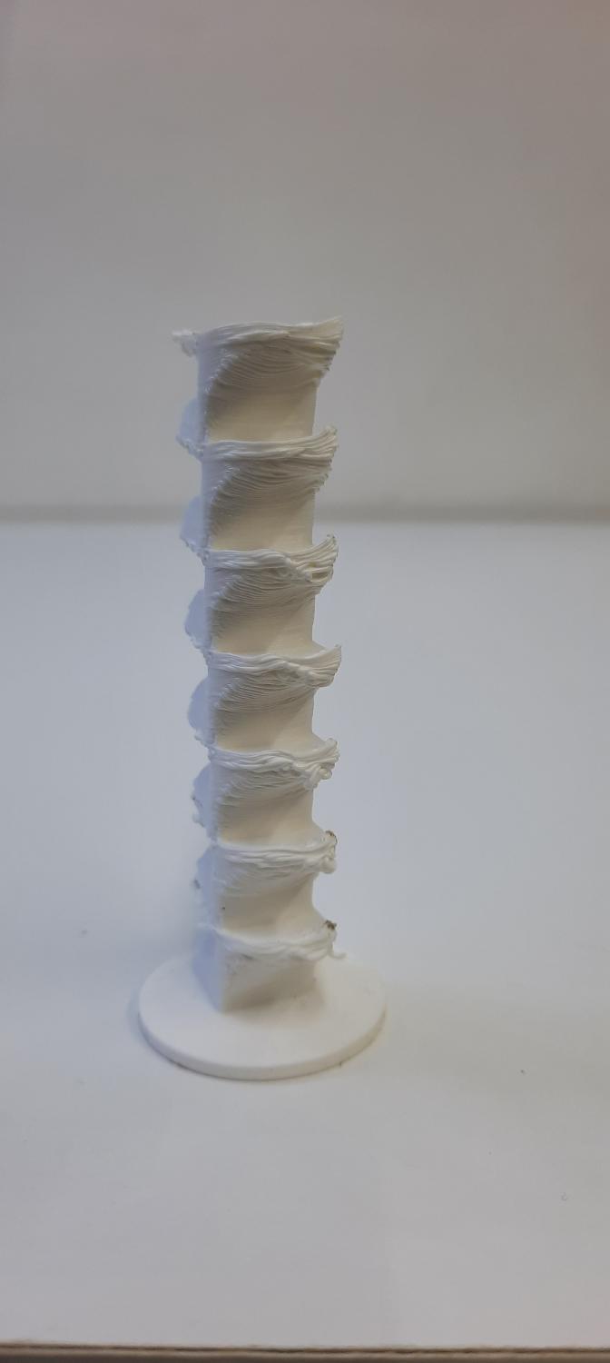

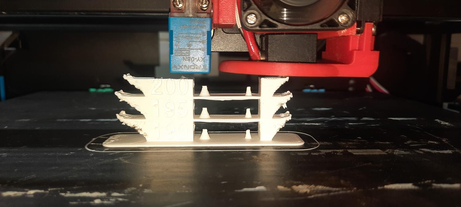

alfbu1983 Inviato 19 Settembre 2021 Autore Inviato 19 Settembre 2021 Buona sera, sto stampando una temp tower per un pla bianco ma sto avendo dei problemi che non ho mai avuto prima, come si può vedere dalla foto le estremità si alzano durante la stampa del layer ho fatto anche un piccolo video che sicuramente è più esplicativo: https://drive.google.com/file/d/1PiF0GEzl5PLr61A8NZrm2QBNLy21cvnQ/view?usp=sharing Da cosa può dipendere questo problema? Cita
Killrob Inviato 19 Settembre 2021 Inviato 19 Settembre 2021 si alzano perché la temperatura è troppo alta, se crescendo la torre diminuisce la temperatura l'effetto dovrebbe sparire Cita

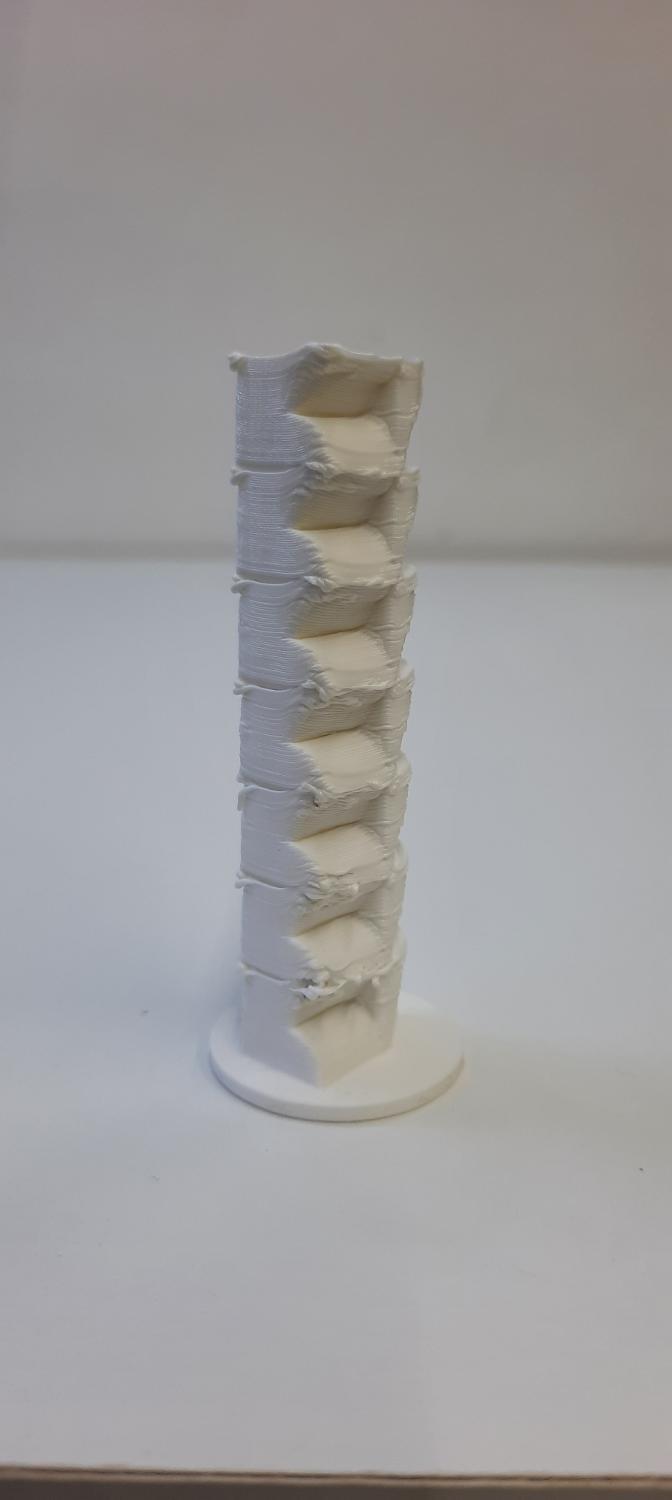

alfbu1983 Inviato 19 Settembre 2021 Autore Inviato 19 Settembre 2021 La temp tower della foto precedente inizia da 190 e finisce a 220 °C, ma quella stampa l'ho interrotta. L'ho ripetuta con un altra temp tower che va sempre da 190 a 220, e il risultato è stato questo: tra l altro questo pla ha dichiarato un range di temp 195-215. Cita

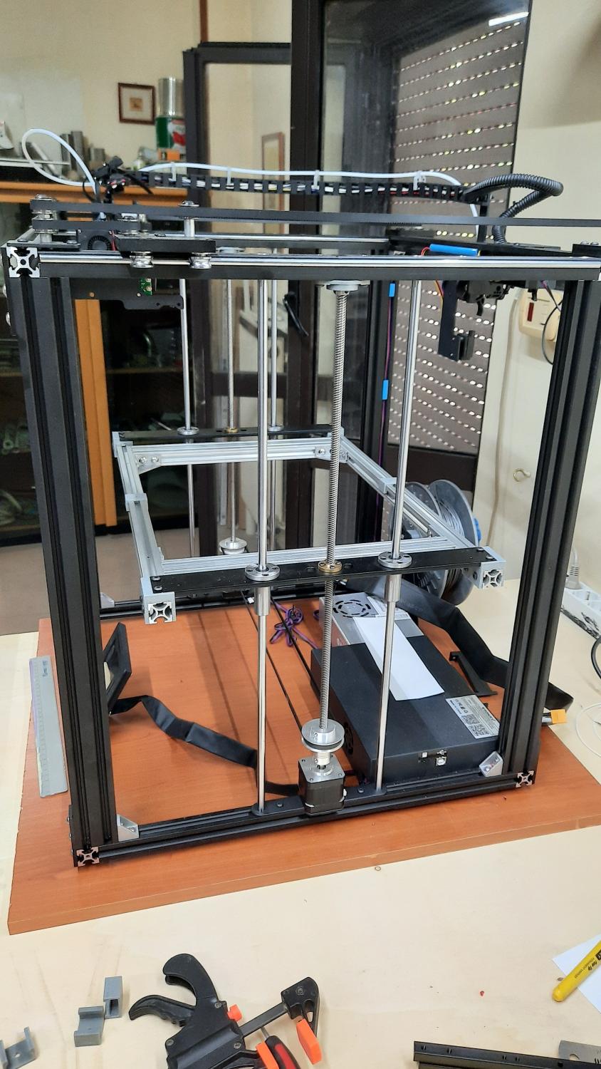

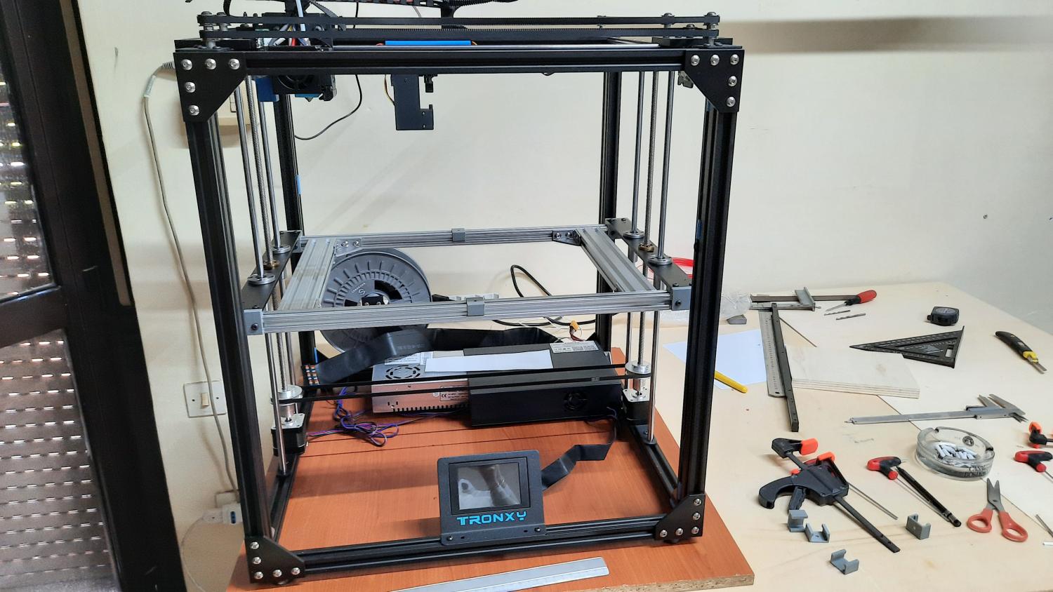

mirkolibra Inviato 6 Febbraio 2022 Inviato 6 Febbraio 2022 Il 28/5/2020 at 17:15, alfbu1983 ha scritto: Ieri sera ho montato il nuovo telaio del bed e sostituito i cuscinetti sulle barre di scorrimento con quelli interamente in metallo, mi resta solo da ristampare gli altri 4 supporti su cui poggeranno le molle del bed, per i due centrali sono andato bene per i 4 agli angoli mi sono ritrovato le staffe angolari in corrispondenza dei fori. Entro fine settimana mi dovrebbero arrivare le viti M3 da 50mm per fissare il bed e sono pronto per i test. @Whitedavil aspetto i tuoi consigli sui test e la sequenza. Ciao, scusate se mi intrometto, ma stavo vedendo proprio adesso le modifiche che avete fatto alla Tronxy. Le stavo pensando pure io e spulciando ho visto che le avete già implementate, vorrei chiedervi quindi alcuni consigli. leggendo tutta la discussione non mi sembra di averli trovati, perciò vi chiedo anticipatamente perdono 😄 Mi potreste dare le misure dei profilati 2020 e 2040 da acquistare, o se avete un disegno tecnico, nulla di meglio, così li faccio già anche forare e tagliare a dimensione corretta. Il supportino che collega il 2020 alla piastra, dove posso trovarlo per poterlo stampare? Grazie mille di tutte le dritte Cita
alfbu1983 Inviato 27 Febbraio 2022 Autore Inviato 27 Febbraio 2022 Ciao @mirkolibra scusa se ti rispondo solo ora ma è da un pò che non entravo nel forum. Per il telaio del letto di stampa hai bisogno di: - 2 profili 2020 lunghezza 545mm (è la stessa lunghezza delle barre quadre nere stock) - 2 profili 2040 lunghezza 300mm - 4 angolari per il fissaggio del telaio il supporto stampato grigio che vedi in foto che collega la piastra dell asse z con il telaio del letto non ti serve io l'ho fatto perchè per errore mi feci tagliare i 2 profili 2020 a 550 invece di 545 e quindi per centrali mi feci quella dima. Per i fori delle viti del letto basta che sovrapponi la barra nera stock al profilo 2020 e ti segni le posizioni dei fori, inoltre in questo caso devi sostituire le 6 viti del letto originali con altrettante da 50mm di lunghezza se non ricordo male. Cita
