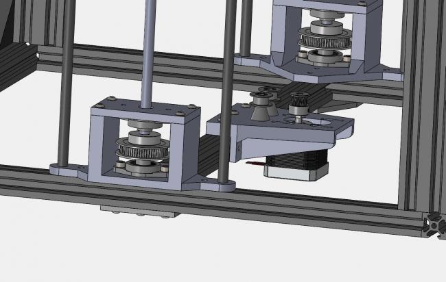

alfbu1983 Inviato 21 Maggio 2020 Autore Inviato 21 Maggio 2020 Si ricordo tu l hai montato ruotato e il 2020 che mantiene il motore è fissato sul profilo basso del retro della stampante ma se non sbaglio è vincolato solo sul retro molto probabilmente è per questo che avevi la torsione. Nel sistem che voglio fare io il tensionamento della cinghia lo si fa attraverso il nema, sul supporto centrale dove va fissato il motore c'è un'asola da 15mm, ti sarà sfuggita forse eheheheh Cita
SandroPrint Inviato 21 Maggio 2020 Inviato 21 Maggio 2020 @AlfonsoBuonora, complimenti bei progetti, io se avessi la possibilità di creare i pezzi in alluminio opterei per quelli. Vorrei chiederti sopra alle ruote da 60 denti dove hai quella piastra orizzontale c'è un semplice buco o prevedi un cuscinetto? Cita
alfbu1983 Inviato 21 Maggio 2020 Autore Inviato 21 Maggio 2020 Anche li c'è il cuscinetto flangiato FL08 solo che l ho previsto sotto (non ricordo se da progetto originale era così) in modo che sopra resti tutto libero e senza sporgenze perchè una volta terminato l upgrade vorrei chiudere con un pannello probabilmente di Forex , tutto il fondo al livello della piastra di chiusura su cui è fissato il FL08. Sicuramente fare tutti i supporti in alluminio sarebbe il Top sia da un punto di vista di rigidezza che anche estetico probabilmente, il fatto è che i due laterali dove sono le pulegge da 60 denti sono due piastre con qualche foro qua e là quindi volendo anche con un taglio ad acqua si possono fare mentre per il centrale il discorso cambia perchè dovendoti trovare con le pulegge sia le folli che quella del motore sullo stesso piano delle 60 denti non puoi usare lo stesso spessore di alluminio che utilizzeristi per le piastre e quindi andrebbe fresato a macchina direttamente oppure si dovrebbe spessorare. Alla fine è sempre una valutazione di costi io onestamente al momento non ho chiesto quanto mi verrebbero a costare in alluminio in tutti i casi aspetto che mi arrivino prima tutti i componenti necessarii per poi ricontrollarmi i fori e le dimensioni perchè si sà che con i cinesi non si scherza, ovviamente è una valutazione che farò a tempo debito. Sei riuscito a risolvere i tuoi problemi? ricordo che avevi contattato anche tu il supporto della tronxy. Cita

alfbu1983 Inviato 21 Maggio 2020 Autore Inviato 21 Maggio 2020 In ufficio mi sono creato un laboratorio, ma non ho una cnc, per ora .....(anche se ho adocchiato un progetto niente male visto su youtube con profili e parti stampate di cui ho fatto già il 3d e appena ho un pò di tempo e un pò di soldi da dedicargli procedo) avevo pensato di rifare le staffe laterali del telaio del bed perchè mi sono trovato una piattina di alluminio da 40mm per 10 di spessore da 1 metro ma in quel caso si trattava solo di fare qualche foro con il trapano a colonna quindi niente di particolare. per le piastre del gruppo Z, oddio non è impossibile ma lavorarle a mano non è il caso oltre cmq al tempo che ci vorrebbe. bene mi fa piacere che hai risolto anche tu. Cita
Whitedavil Inviato 21 Maggio 2020 Inviato 21 Maggio 2020 Se i supporti per la trapezia lo stampi, ti consiglio di rinforzarlo un po'. Senno si piega nei cambi di direzione. Cita
alfbu1983 Inviato 22 Maggio 2020 Autore Inviato 22 Maggio 2020 Si si sicuramente aumenterò lo spessore, considera che cosi le due spalle ora sono da 11mm a cui aggiungerò almeno altri 6mm, quindi diventeranno circa 17 mm di spessore, inoltre le due estremità esterne, dove si inseriscono le due barre cromate da 8mm per intenderci, ora sono da 6mm e passeranno almeno a 10mm, l unico spessore che non posso toccare è quello centrale dove si fissa il cuscinetto FL08 che resterà da 6mm ma la mia idea è quella di fare in modo che le due viti che bloccano il cuscinetto scendano nei profili con i t-nut. In tutti i casi sono disegni ancora da definire perchè è una modifica che farò più in là e sopratutto non è detto che li stampo potrei farli anche in alluminio se non mi vengono a costare molto. Per il momento sto aspettando che mi arrivino i profili per il rinforzo del bed che è prioritario e poi si inizia con le prove di stampa e del software di slicing, a proposito del software ma lo slic3r che mi consigliavi è quello prusa edition? o slice3r "normale"? è complicata la configurazione per questa stampante? Grazie ancora per i consigli Cita
