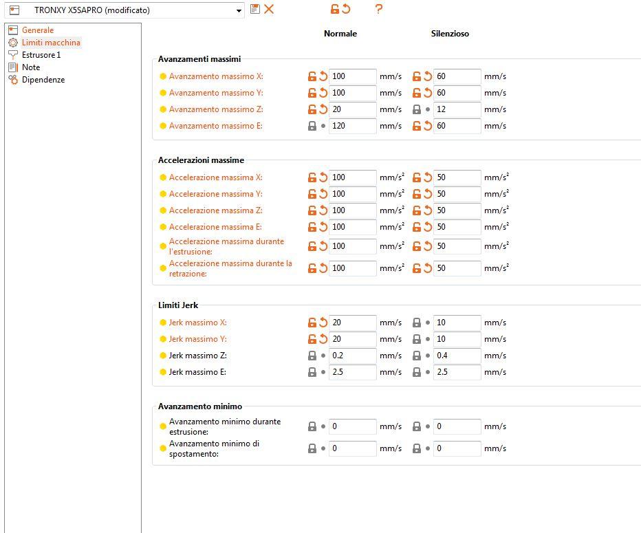

Nei parametri della stampante, in prusaslicer, dovrai anche indicargli accelerazioni, velocità ecc.
Sono tutti parametri dentro la stampante.
Se da pc gli invii M503 li dovresti leggere.

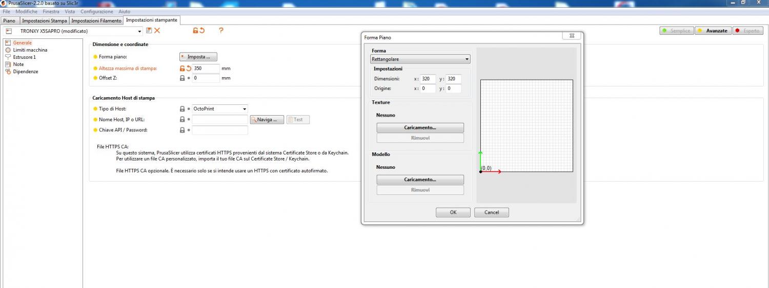

Al momento ho settato solo le dimensioni del volume di stampa nella sezione Generale delle Impostazione Stampante, mentre in Limiti Macchina ho ancora tutto preimpostato è qui che devo inserire i valori che devo recuperare dalla stampante?
ma per inviargli quel comando (in che modo poi?) ovviamente dovrei avere la stampante collegata via usb? mi risulta difficile collegare la stampante al pc.
provo a tirare fuori tutti i settaggi della stampante con quel gcode che ha messo @SandroPrint nel suo post penso sia la stessa cosa che inviargli il comando M503 sicuramente più lunga come procedura.

Vedo che ti hanno abbassato l'accelerazione M8008 a 100 e hanno abilitato l'avviso sul controllo temperatura M8023, quindi bene dai, l'importante che funzioni tutto per adesso, poi magari quando tutto è a puntino punterai anche alla velocità.
Purtroppo questa stampante monta schede Chitu e tanti comandi non li accetta (tipo M503), per conoscere i nomi in inglese dei parametri di default ti rimando a questo Link per esempio il Jerk è M8007 che tu hai a 20.

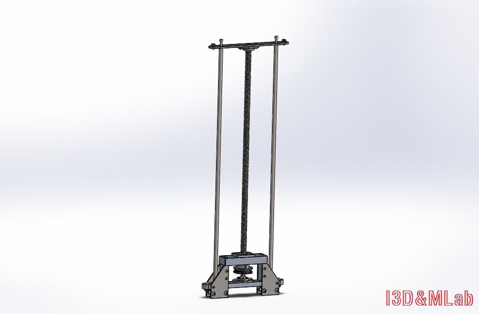

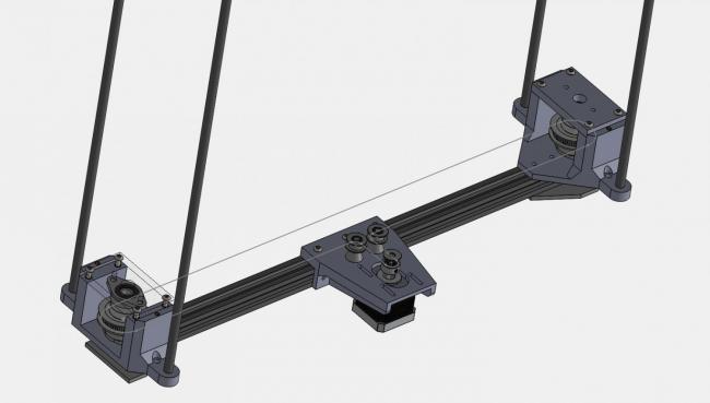

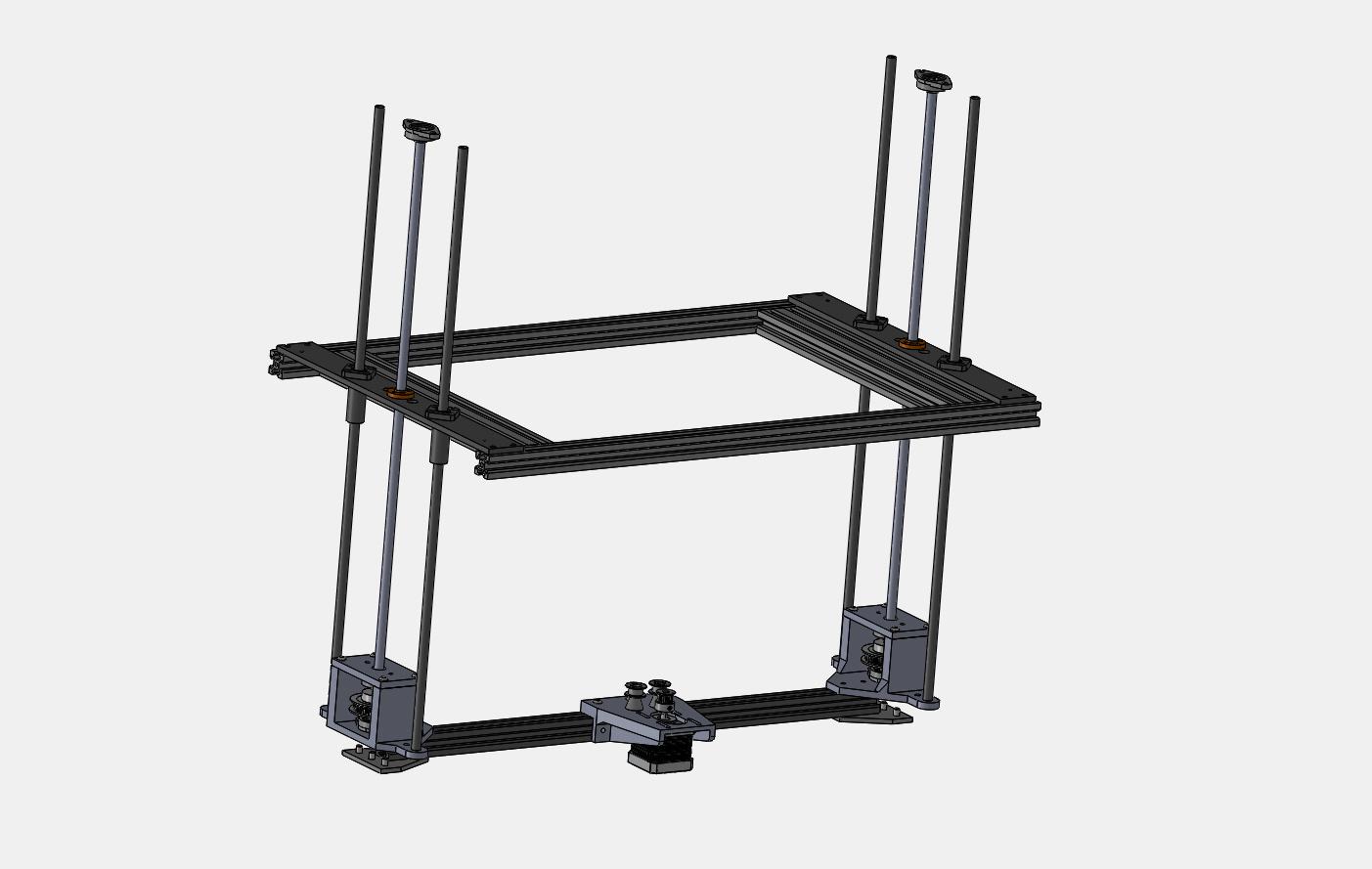

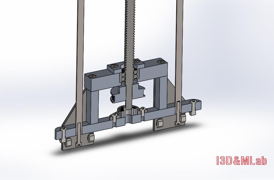

Per quanto riguarda l'upgrade dell'asse Z, mi sono ispirato completamente a quel kit che pubblicò @I3D&MLab che mi sembra ben fatto, quindi mi sono ridisegnato le varie piastre e ne ho fatte due versioni (utilizzando sempre le pulegge da 60 denti che ho già e cinghia da 6mm, quindi con rapporto di riduzione 3a1) una se decido di farle in alluminio fresato e l'altra se me le stampo con la Zortrax, pensavo in PETG, in tutti e due i casi ho previsto di fissare il profilo 2020, sopratutto se decido per la versione stampata, con le piastre di alluminio a 5 fori a T una per lato.
Di seguito le foto delle due versioni, la prima dovrebbe essere quella con le piastre in alluminio mentre la seconda con quelle stampate e si vede anche il telaio rinforzato del bed come mi hai suggerito.
Se hai consigli ovviamente sono ben accetti.
Expand

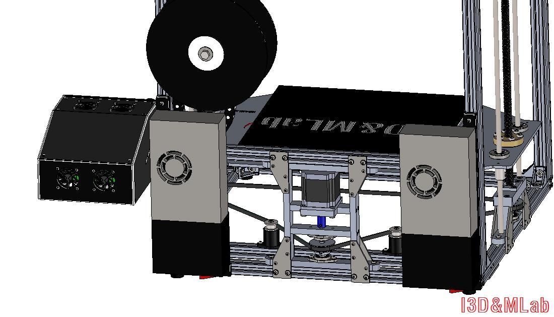

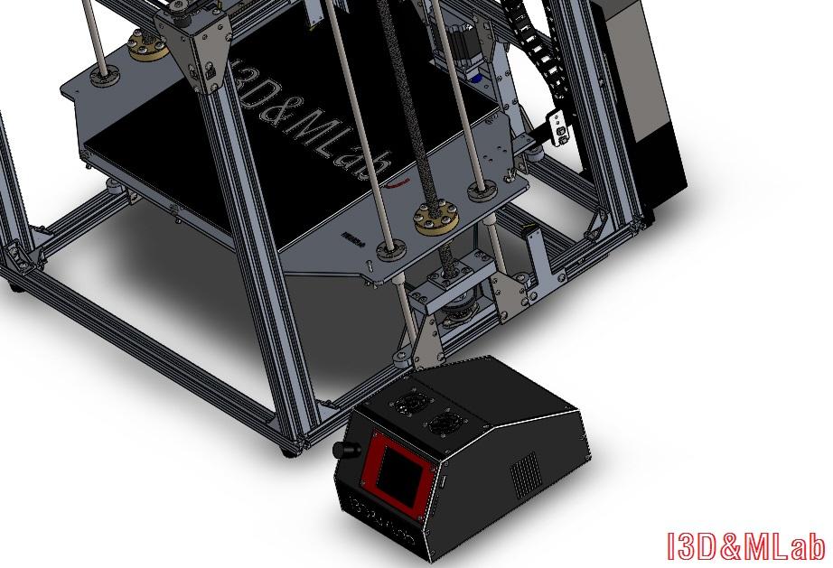

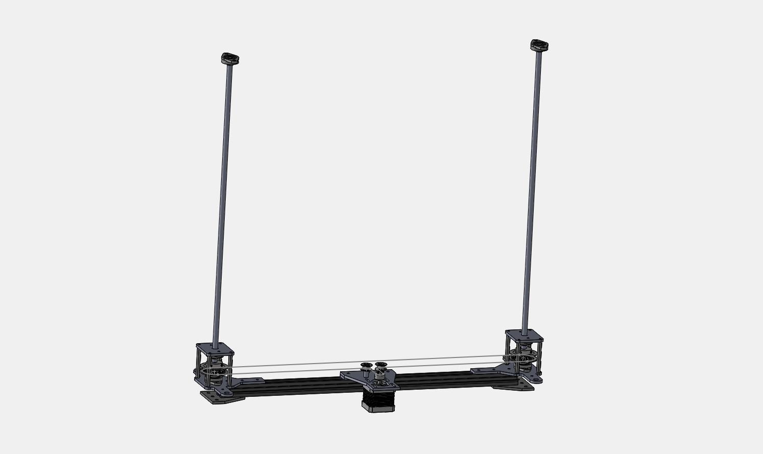

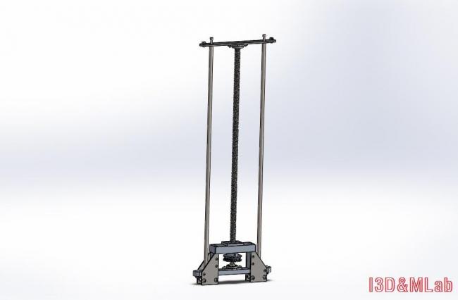

Buongiorno Alfonso! Si avevo messo qui qualche immagine qualche tempo fa, poi per mancanza di tempo non ho potuto concretizzare la cosa. stavo dando un'occhiata ai tuoi 3D e penso che tu ti riferisca a questo
qui si vede da un'altra angolazione. comunque era un'idea su cui stavo ancora ragionando e poi avevo deciso di mettere i carrelli MGN anche su Z al posto dei cusninetti lineari e barre tonde, inoltre avendo il pallino del case in plexiglass volevo completamente riprogettare il bed per evitare l'interferenza sui lati
avevo messo su quelle strutturine per alloggiare un cuscinetto obbliquo a doppia corona di sfere per sostenere la barra a filettatura trapezia così da avere una quota di riferimento fissa,
il cuscinetto dta sotto a quella piastra che fa da tappo, qui una vista in sezione. La barra filettata l'avevo messa da 12mm di diametro e poi avevo scaricato il diametro a misura per la ralla interna del cuscinetto e della puleggia e messo una madre vite migliore e compatibile
per quanto riguarda il sistema di tensionamento avevo messo tutto su un profilato aggiuntivo e il motore l'avevo messo più grosso e spostato dietro e sotto sopra
Sul tuo il motore è mobile così da fare da tensionatore?

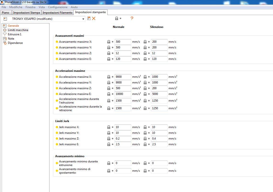

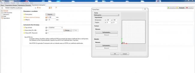

Ciao @SandroPrint infatti è la prima cosa che sono andato a verificare ricordando quanto mi avevi detto.
Secondo voi configurati così i Limiti Macchina potrebbero andare bene, mi sono basato sull'estratto della epromm,
Expand
Le impostazioni mi sembrano molto conservative, dopo ti faccio uno screen delle mie. Calcola però che devo tenerle un po' ridotte in quanto ho un estrusore diretto e con il peso del motore e tutto, se vado troppo veloce ho problemi di ghosting.

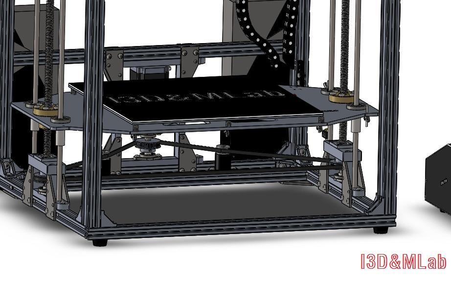

@I3D&MLab Uau hai fatto un gran lavoro, io mi sono ispirato a quella modifica del link che avevi postato nella tua discussione di quel sito dove vendevano le piastre a 70 euro se non ricordo male, mi sembra più semplice ma altrettanto funzionale.
In qualche messaggio precedente anche io stavo valutando le MGN su Z, ma se ne dovrebbero mettere 4 una per ogni angolo e alla fine non so se vale tanto la pena poi a che costo?
Un'altra idea potrebbe essere quella di aumentare la sezione delle barre lisce portandola a 10 o 12, tanto se sono buone e dritte il loro lavoro lo fanno egregiamente, sopratutto su queste dimensioni, ad un costo non eccessivo.
Inoltre si potrebbe pensare di spostare il sistema di scorrimento all'interno dei profili strutturali della stampante poichè di spazio ce nè abbastanza, così facendo si risolve il problema della chiusura completa della stampante.
Anche se cmq la si può chiudere tranquillamente anche così com'è senza andare a fare grosse modifiche, a patto che ovviamente tutto funzioni e scorra bene, considera che nella mia i due carrelli dell'asse X sporgono di 18mm quindi mettendo uno spessore da 20mm, che potrebbe essere anche un altro profilo 2020 ad esempio, accoppiato ai 2040 verticali potrei creare il telaio per fissare i pannelli di chiusura.
A quanto vedo cmq di idee su come modificarla ne abbiamo in abbondanza, ma per il momento io mi rinforzo il telaio del bed e inizio a farla stampare poi successivamente procedo con la modifica di Z.
Si come puoi vedere dall'immagine la piastra centrale ha un asola su cui si fissa il motore e li effettuo il tensionamento della cinghia, nell'immagine si vede lo schizzo del profilo della cinghia da 1220mm quindi teoricamente quella sarà la posizione definitiva a cinghia tesa.
