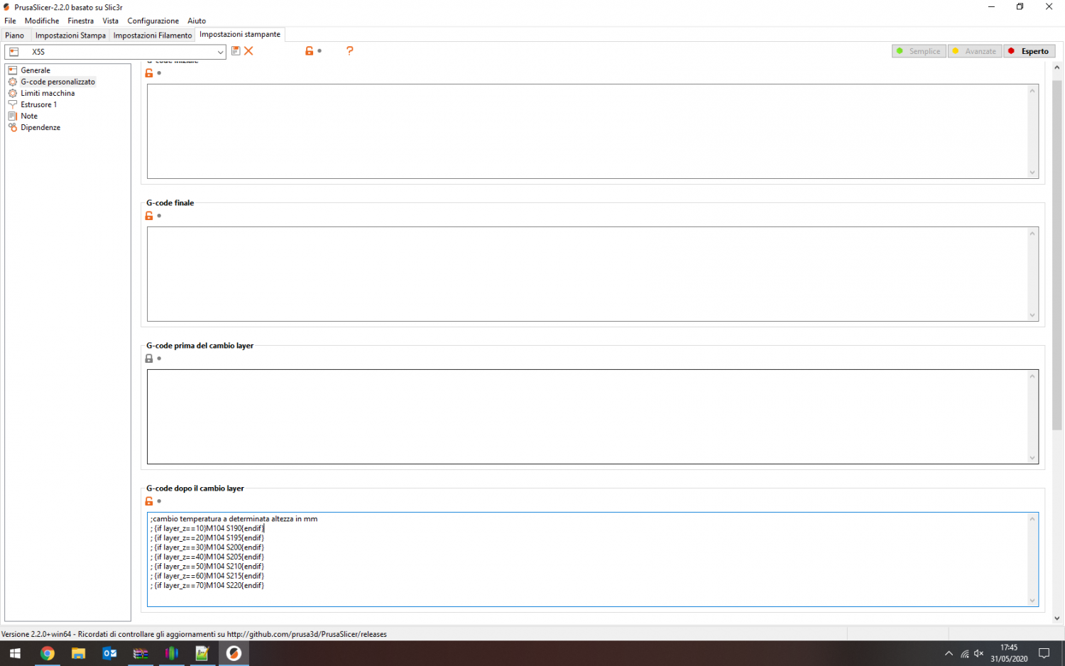

Whitedavil Inviato 31 Maggio 2020 Condividi Inviato 31 Maggio 2020 ecco qua il codice. devi togliere il punto e virgola prima di ogni istruzione e adeguare l'altezza e temperatura al test che stampi. te lo invio anche come testo, così puoi fare copia/incolla ;cambio temperatura a determinata altezza in mm ; {if layer_z==10}M104 S190{endif} ; {if layer_z==20}M104 S195{endif} ; {if layer_z==30}M104 S200{endif} ; {if layer_z==40}M104 S205{endif} ; {if layer_z==50}M104 S210{endif} ; {if layer_z==60}M104 S215{endif} ; {if layer_z==70}M104 S220{endif} Cita Link al commento Condividi su altri siti Altre opzioni di condivisione...

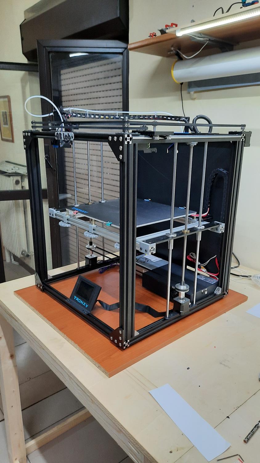

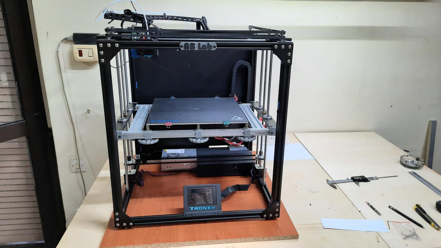

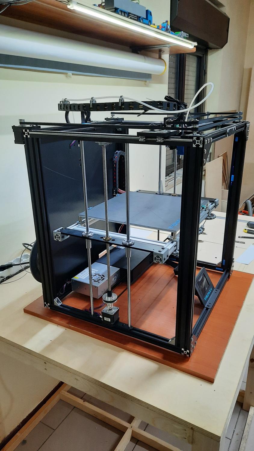

alfbu1983 Inviato 31 Maggio 2020 Autore Condividi Inviato 31 Maggio 2020 Finalmente mi sono arrivate le viti, le consegne di amazon la domenica mattina mi sorprendono sempre di più, si infatti non sono affatto facili da trovare nelle ferramenta o brico locali, ma fortunatamente le ho trovate su amazon tra l altro con prime, anche se ne ho dovute prendere 50. Ho appena finito di rimontare il tutto e aggiunto il pannello di chiusura sul retro, ora tempo permettendo sono pronto a riaccenderla e ad iniziare i test. @Whitedavil Ah ecco perchè parlavi di filo grezzo, avevo capito che si dovesse misurare l'estrusione effettiva dal nozzle, ora è tutto chiaro. Grazie per il codice, quindi se ho capito bene per fare il temp tower test, mi creo un parallelepipedo diciamo 20x20 altezza 80 mm e inserisco il g code che mi hai linkato in prusa slicer in g-code personalizzati e preparo il file per la stampa. vi lascio qualche foto della stampante Grazie ancora 1 Cita Link al commento Condividi su altri siti Altre opzioni di condivisione...
Whitedavil Inviato 31 Maggio 2020 Condividi Inviato 31 Maggio 2020 Per il temp test ti conviene scaricare qualcosa da thingiverse. Un semplice parallelepipedo non va bene per valutare la temperatura. Una cosa del genere va benissimo https://www.thingiverse.com/thing:4149643 Poi adatti sia l'altezza che la temperatura al file e lanci la stampa. Io di solito stampo con la temperatura più alta dalla base e vado a scalare salendo. {if layer_z==10(10 = altezza in millimetri}M104 S190(190 = temperatura) {endif} Non male come sta venendo la macchina. In futuro, con calma, ti consiglio di upgradare le molle del piatto con queste: https://a.aliexpress.com/_dWYJT6B Sono molto più rigide e necessiti di meno calibrazioni del piatto. Deci prende la versione più piccola da 3mm. Cita Link al commento Condividi su altri siti Altre opzioni di condivisione...
alfbu1983 Inviato 1 Giugno 2020 Autore Condividi Inviato 1 Giugno 2020 @Whitedavil ciao, grazie come sempre per gli utili consigli. ieri da qualche video su youtube, dopo aver scritto il messaggio precedente, ho visto che c'era un file apposito per questo test. quindi se ho ben capito considerando il file relativo al PLA, carico quello inserisco questi gcode, togliendo i punti e virgola, nei gcode personalizzati di prusaslicer nella parte relativa al "dopo il cambio layer", utilizzo un riempimento al 15% e faccio lo slicing e vado in stampa. Appena faccio qualche ordine dalla cina le inserisco tranquillamente le molle, grazie per avermele segnalate; per il momento ho deciso di iniziare a farla stampare un pò lasciando perdere anche il discorso dell upgrade dell'asse Z, perchè voglio vedere come vado lasciando la cinghia chiusa, che mi sembra funzionare abbastanza bene, almeno nei movimenti manuali; se non ho problemi con la cinghia e riesco ad avere i due lati sincronizzati invece di fare l'upgrade dell gruppo Z quei soldi li destino ad una elettronica più commerciale basata su firmware più comuni che mi consentono anche di trovare più info in giro e supporto sopratutto nel caso di modifica dei parametri. Cmq appena riesco a trovare un pò di tempo inizio con i test Grazie ancora Cita Link al commento Condividi su altri siti Altre opzioni di condivisione...
