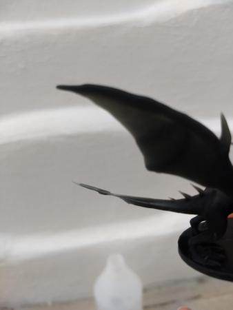

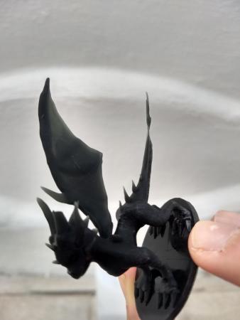

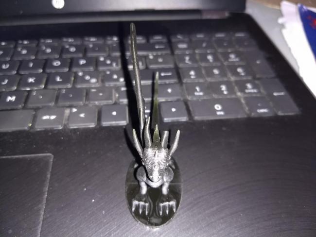

buon pomeriggio sono nuovo è da 3 stampe che ho porblemi con la mia anycubic photon gli oggetti che stampo vengono stampati solo in parte,mancano alcuni pezzi della stampa
uso la resina della anycubic black

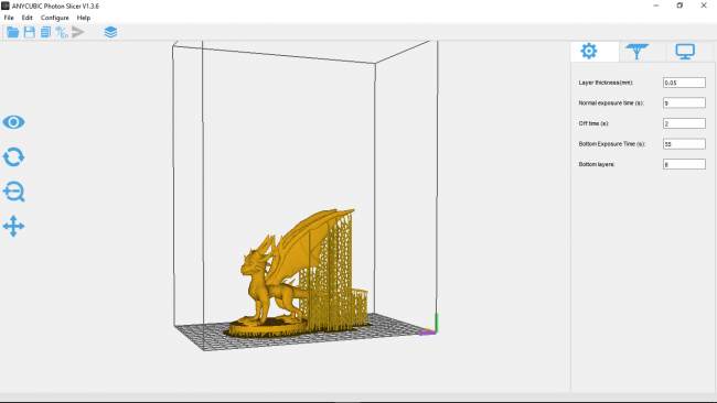

le impostazioni che ho usato sono queste
layer 0.05
normal expositure time 7
off time 1
bottom expositure time 90
bottom layers 4
qualcuno può aiutarmi?

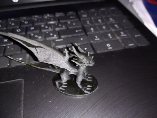

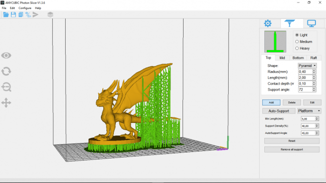

non ho usato supporti perche in stampe precendenti non ne ho avuto bisogno
così va bene?
Non va bene hai usato i supporti  solo sulla piattaforma
il corpo ed il muso non ne hanno, inevitabilmente mancheranno pezzi
devi fare delle prove con lo slicer trovare l'angolazione che ti fa mettere il minor numero di supporti....devi prenderci la mano..
su youtube ci sono molti tutorial riguardo i supporti

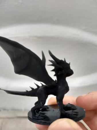

senza supporti è venuto così l'ala sinistra non è venuta idem il corno sopra alla testa sempre quello di sinistra
aggiungo che il fep a fine stampa aveva tutti residui di resina solidificata sul fondo infatti l'ho tolto e ne ordinerò uno nuovo non so che altro fare
