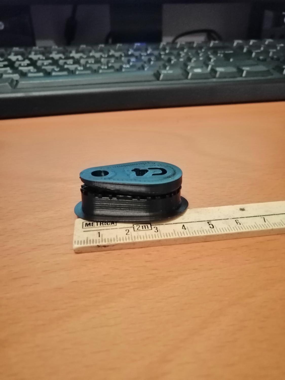

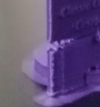

mbcustom Inviato 14 Maggio 2020 Inviato 14 Maggio 2020 Ciao, Sto facendo le prime prove di stampa 3D usando ABS. Mi è capitato più di una volta, sia su pezzi grandi che su pezzi piccoli, di incappare in questo inconveniente. Praticamente, in alcuni punti, la struttura di sostegno del pezzo viene stampata correttamente (arriva quasi al livello a cui dovrebbe arrivare), ma il pezzo al di sopra di essa non tocca ad una delle estremità. Assume come una forma "stondata " per cui nella parte centrale è tutto ok, mentre più ci si avvicina al bordo, più il gap tra le 2 parti è marcato. Chiaramente questo fa si che il pezzo perda di planarità in alcuni "spigoli" della parte inferiore. Nella foto si può vedere il difetto (nonostante la scarsa qualità). Da cosa potrebbe essere causato? Quali parametri potrei modificare per cercare di risolvere? Grazie Cita

marcottt Inviato 14 Maggio 2020 Inviato 14 Maggio 2020 se è abs... quello potrebbe essere il risultato della ritrazione del materiale.... Cita
mbcustom Inviato 14 Maggio 2020 Autore Inviato 14 Maggio 2020 1 ora fa, marcottt dice: se è abs... quello potrebbe essere il risultato della ritrazione del materiale.... Sono tutti pezzi piccoli, anche io avevo ipotizzato una cosa del genere, volevo provare ad aumentare la velocità della ventola di raffreddamento poco prima che finisca la struttura di supporto, in maniera che il materiale si "stabilizza" appena depositato Cita
mbcustom Inviato 14 Maggio 2020 Autore Inviato 14 Maggio 2020 Ora che ci penso, è successo sempre in zone "piene" (ovvero dove le pareti opposte erano talmente vicine da diventare quasi un blocco solo) mai non in zone riempite dalla struttura. Cita

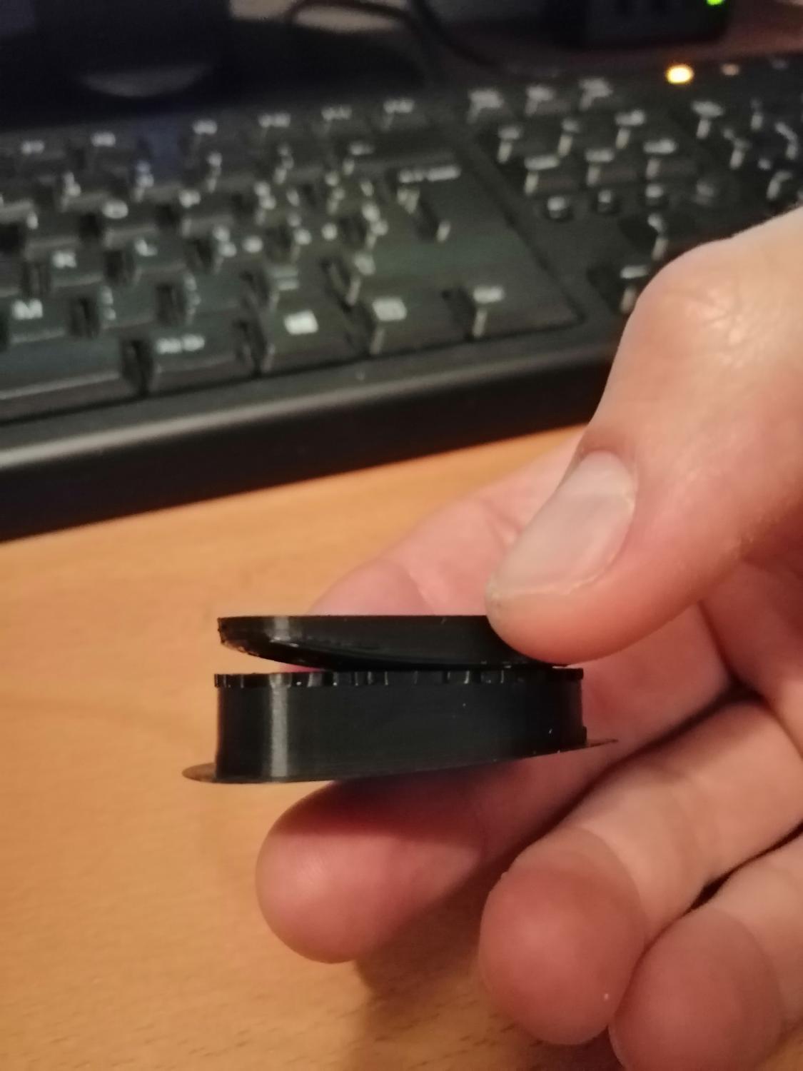

mbcustom Inviato 15 Maggio 2020 Autore Inviato 15 Maggio 2020 21 ore fa, marcottt dice: posta qui il file gcode oppure controlla con questo sito:https://www.gcodeanalyser.com/ se è lo slicer a creare quella stranezza oppure no Ho provato a caricare il file sul sito, apparentemente non c'è nessun problema degli strati. Ho fatto anche un altra stampa cambiando i parametri e provando ad aumentare la velocità della ventola, ma il risultato non cambia. Ecco delle foto più comprensibili Cita
Killrob Inviato 15 Maggio 2020 Inviato 15 Maggio 2020 Ti sta delaminando, classico problema dell'abs senza protezioni 1 Cita
