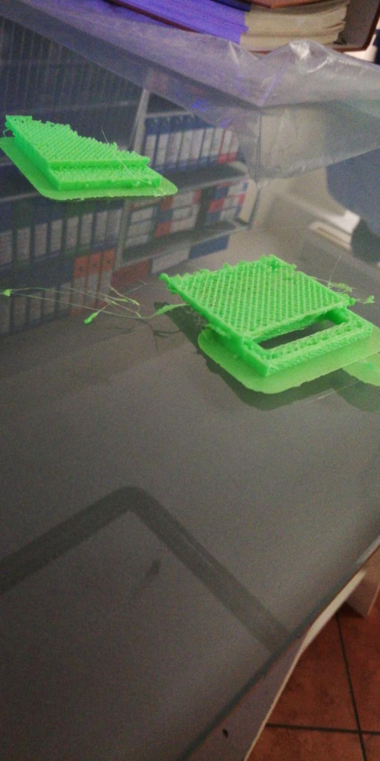

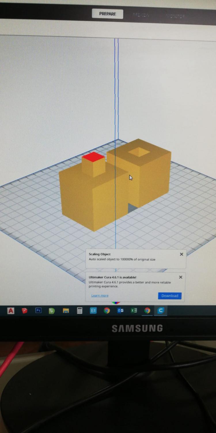

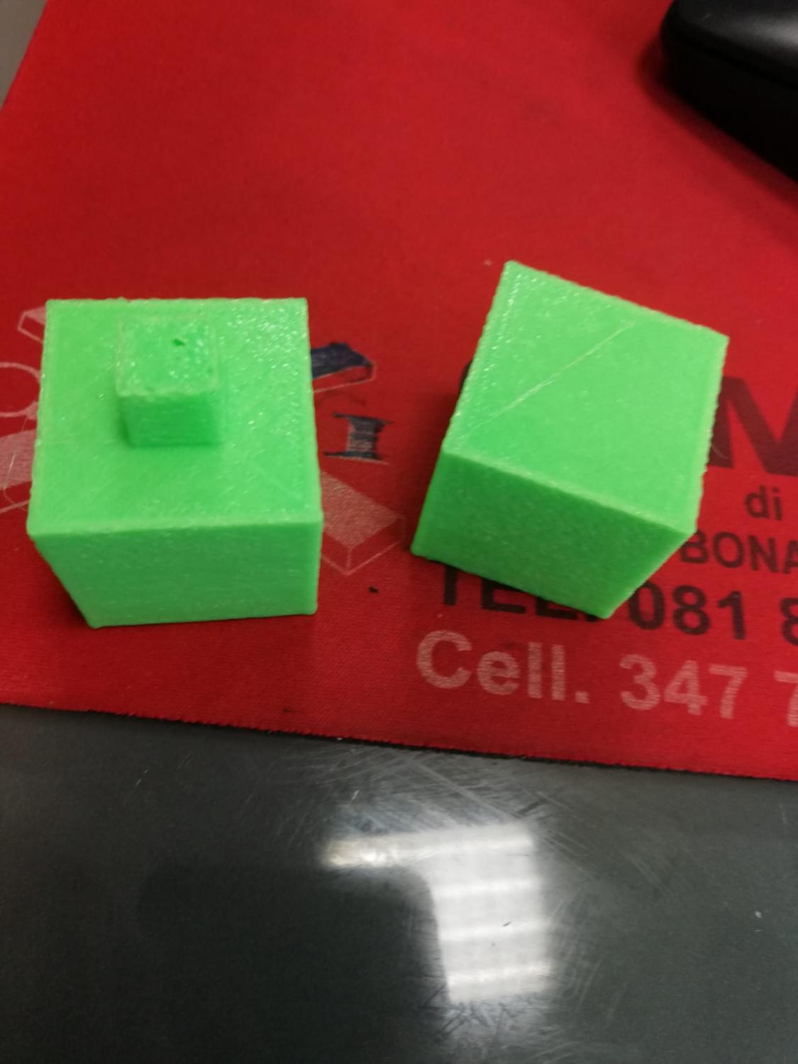

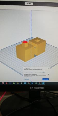

Salve a tutti, mi chiamo Luigi e sono nuovo sia nel mondo della stampa 3d che del forum... Ho creato questa discussione perchè ho un "piccolo" problema con la stampante, ovvero, effettuato la modellazione in sketchup, esportato in stl e creato il g code. La stampante non esegue esattamente quello che è il modello. Allego foto per maggiore chiarezza,
Spero che qualcuno di voi possa aiutarmi, dato che sono alle prime armi.
1735806580_disegno1.thumb.jpeg.afc80f7971dd78a0176f8c8dd7d2a3bc.jpeg506426020_errore1.thumb.jpeg.16c1d3362e29b726df6be7a63378af03.jpeg1201780676_disegno2.thumb.jpeg.41e421d5a8c8b55a3de22224d869567c.jpeg1686323796_errore2.thumb.jpeg.0dbeafe52eb6246b256bd7d4e718dd2c.jpeg
Ciao, non ho capito il problema dei due cubetti, ovvero mi sembrano corretti rispetto al disegno.

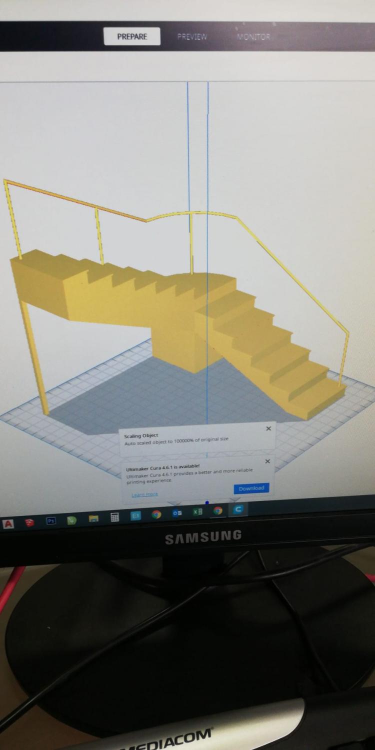

invece il problema della scala proprio non lo intendo, puoi spiegarti meglio?
Nota che cura ti sta scalando l'oggetto,  perchè i file stl non hanno un concetto di "dimensione" ovvero... sono tanti triangoli ma non è indicato nel file stl che un lato di un triangolo, di lunghezza "5"  sia 5mm o 5km o 5 miglia o quello che vuoi.
In europa di solito i software usano come unità di misura il millimetro, forse devi controllare questa cosa dentro sketchup
e comunque quel passamano ti conviene stamparlo a parte....
È bene che cambi l’unità di misura su sketchup come ti è già stato suggerito però prima di esportare in Stl devi assicurarti che le facce del disegno siano orientate nello stesso verso, normalmente sono di colore bianco mentre quelle orientate nel verso opposto sono grigie, poi controlla sempre che non siano rimaste delle linee all’interno del disegno che non servono, puoi vederle in modalità trasparenza e cancellare.
Usare meshmixer per correggere potrebbe essere un’altra alternativa ma con i suggerimenti sopra citati risolvi sicuramente il problema [emoji106]

Ciao Marcottt, grazie per i consigli... Se guardi bene le immagini noterai che ci sono delle differenze... Ovvero il concetto dei due cubetti è quello di crearne uno maschio e l'altro femmina... Il maschio è ok... La femmina viene piana sopra... Non so se mi sono fatto capire 🙂
Mentre per la scala, sempre se noti il file su Cura, non presenta "scalini" nella parte curva... Eppure la stampante non ha eseguito il comando correttamente... Anche il primo gradino è venuto vuoto mentre dovrebbe essere pieno... (Ovviamente ho interrotto il programma e quindi non è completo)
(Io ho condiviso l'immagine in Cura ed il risultato finale...Ed i due non combaciano per niente)
Per quanto riguarda le dimensioni... Io in sketchup uso un modello in millimetri e nel momento dell'esportazione non mi chiede nulla riguardo a misure ma fa tutto in automatico

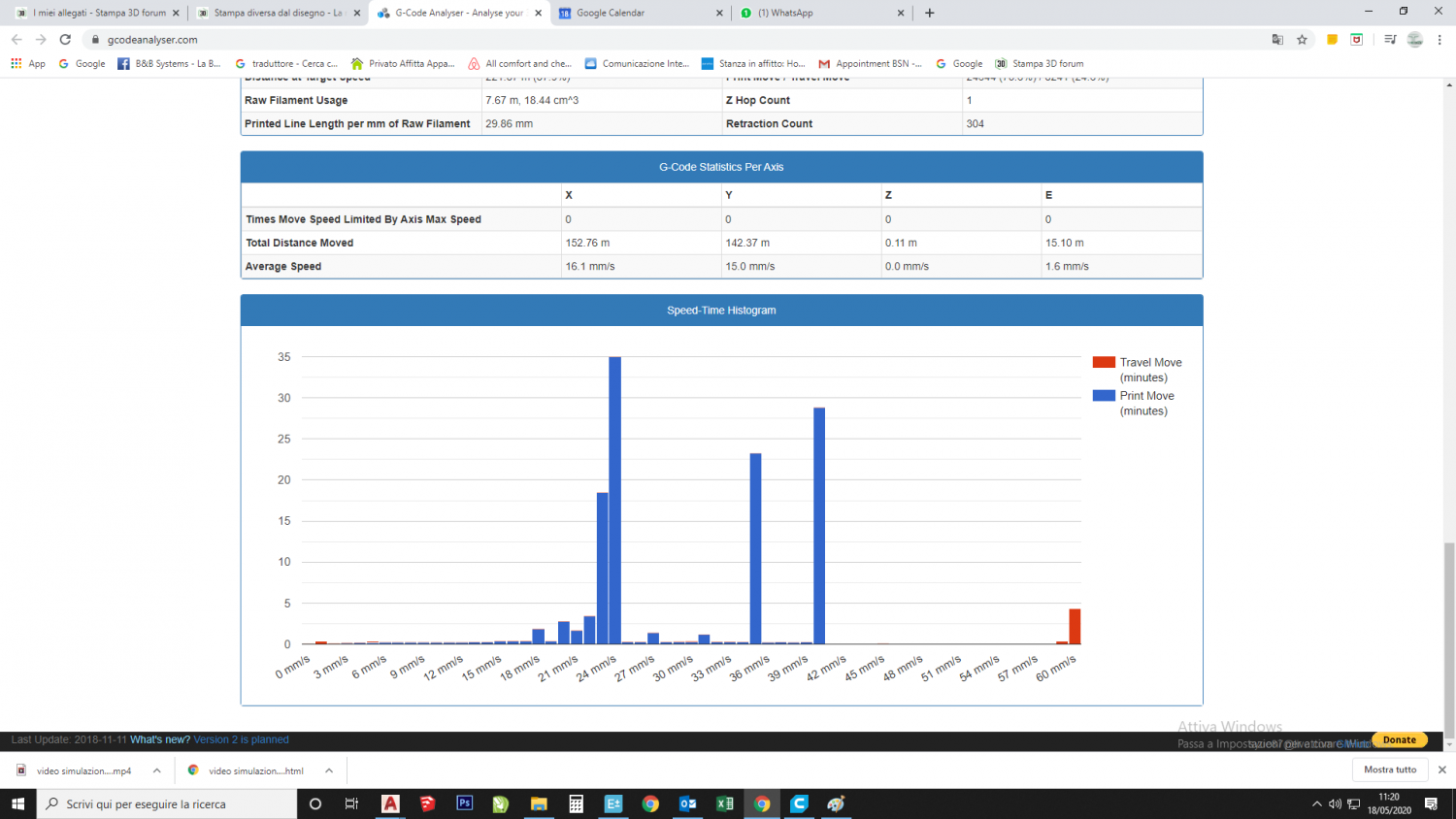

inizia a guardare i gcode dentro il viewer che ti ho indicato... per capire meglio, specie il cubetto.
per le scale secondo me quello non è un gradino del disegno ma la stampante che ha saltato dei passi di cinghia... come era orientato il pezzo nella stampante ?

Dove accedo a sto viewer per controllare il g code?
La scala nella stampante era orientata come in foto (Come su Cura)

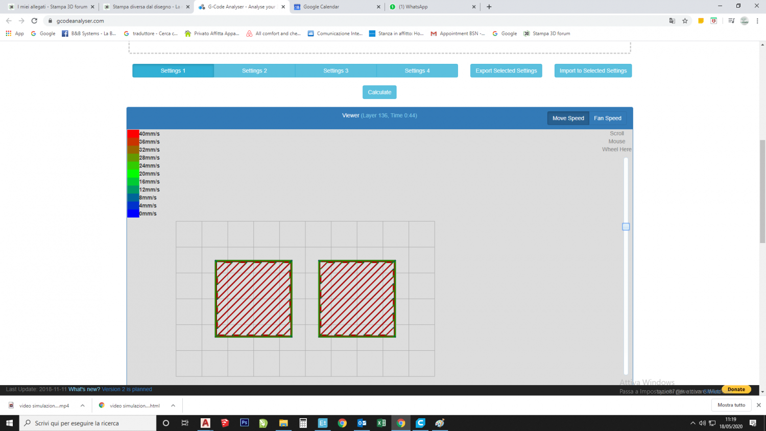

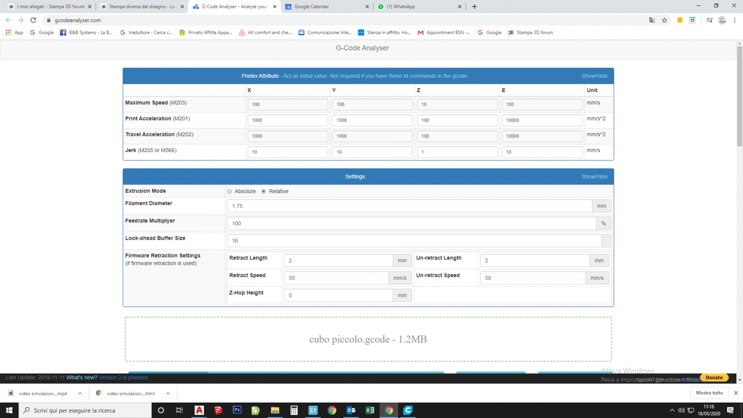

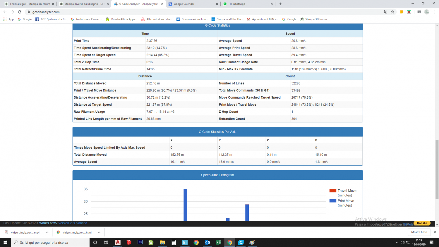

Ho calcolato il g code nel programma che si è aperto con il link che mi hai inviato, non è apparso alcun codice di errore o altro che mi possa far capire (da ignorante) che qualcosa non va (Mi aspettavo qualche scritta enorme tipo fine del mondo "DANGEEEER" - Ma niente).
In più ho fatto un video mentre facevo la simulazione degli strati layer su Cura, ed effettivamente è come se non riconoscesse alcun foro... A questo punto mi viene da pensare che c'è qualche errore nel modello? Corretto? Secondo voi quale???
