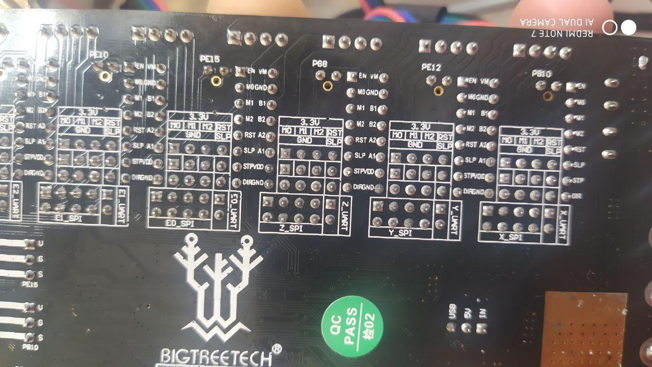

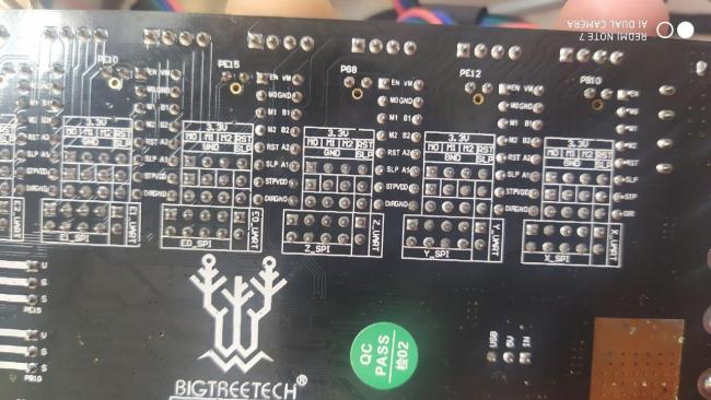

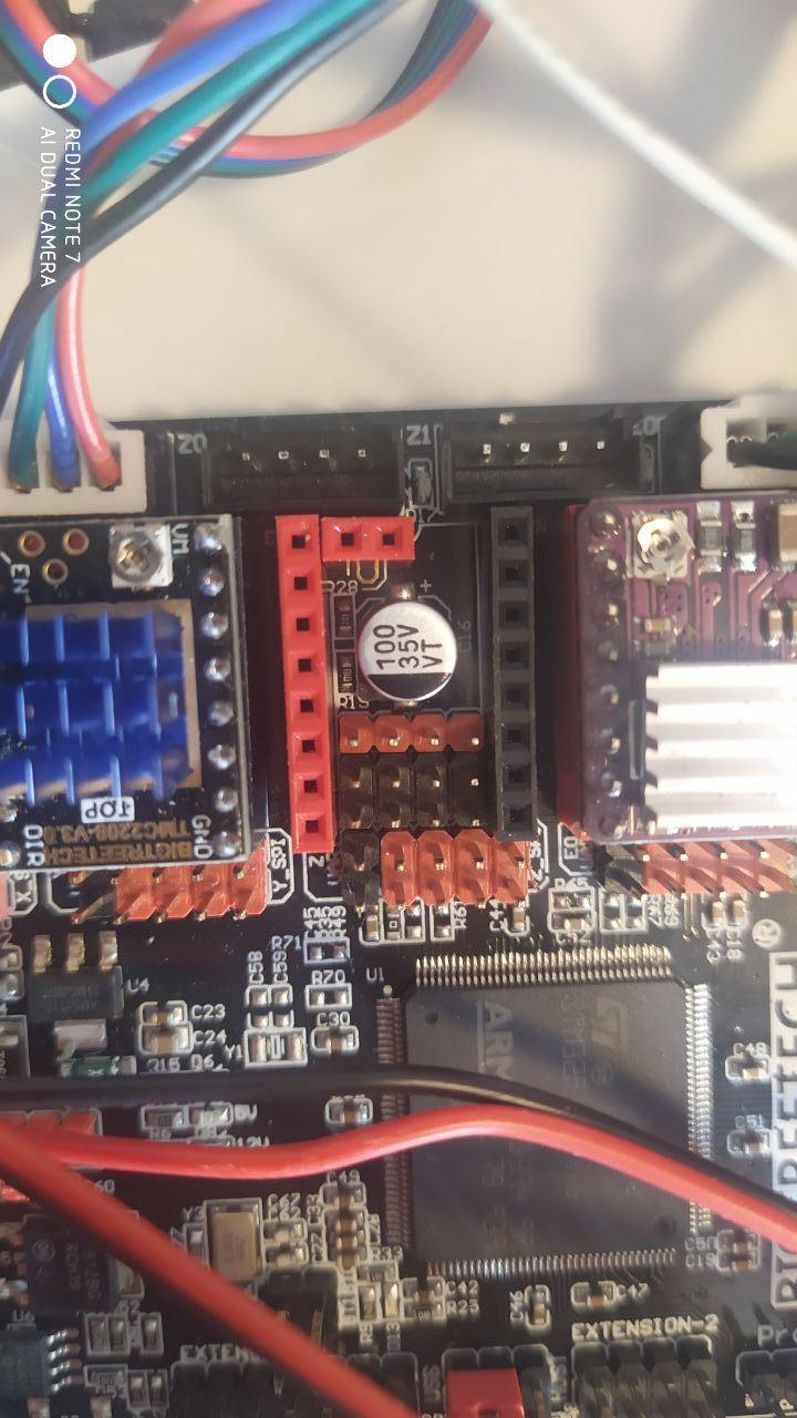

Ciao ragazzi, apro un nuovo post perchè il problema è completamente differente. E' possibile che si sia rotto lo slot dove si inserisce il motore Z?
Io ho dual drive Z e non so perchè ad un certo punto si muove solo 1 motore...ho provato a cambiare cavo, driver, motore tutto ma nulla...
Fondamentalmente se attacco i due motori di Z con uno sdoppiatore al driver di Z2 (per che per me sarebbe E3 perchè ho due estrusori) si muovono entrambi, se invece li attacco su Z0 non funzionano, non parte proprio l'input...Possibile che si sia rotta la scheda? inoltre anche se lo inserisco in Z1 (lo slot per il motore Z in parallelo) non si muove nulla...
cosa potrebbe successo?

possono essere successe un milione di cose diverse, purtroppo senza la scheda sottomano è impossibile dire cosa si sia rotto.....
se hai un voltimetro potresti verificare se arriva corrente al driver di Z...se arriva corrente allora il danno potrebbe essere su una delle piste dei pin ma qui diventa piu' difficile la cosa....
sono d'accordo con te sul fatto che sia un danno alla scheda madre ma un danno hardware è quasi sempre visibile quindi dovresti vedere qualcosa di rotto su quella scheda

Ho verificato come quando setto la vref, la corrente sembra arrivare...però è successo da un momento all'altro...la scheda è rimasta ferma in una posizione..l ho solo attaccato al pc
se è presente la tensione al driver allora il problema è uno dei pin step,dir,enb....
potresti verificare a scheda spenta se uno di questi è in corto,se hai un oscilloscopio potresti vedere se questi pin stanno funzionando e comunque cercare eventuali danni visibili lungo le loro piste

L'oscilloscopio non ce l ho, comunque ho modificato il post di prima aggiungendo delle foto...la scheda ha 3 giorni di vita, come può mai essere successo

Se hai verificato che guasti su cavi, motore e driver sono da escludere facendo gli opportuni scambi di posizione, resta solo lo slot della scheda madre. Verifica la continuità fra i pin del motore, confrontandola con uno sicuramente funzionante.

si i ponticelli sono stati tutti tolti, non li ho collegati in uart...ma è succeso da un momento all'altro, appena ho collegato la scehda al pc...
Comunque ho verificato con motori e driver inseriti che due pin del motori sono collegati al pin A1 e due al pin B2...Per x ed y è lo stesso...quindi credo che le piste siano ok
Aggiornamento, credo di aver capito il problema ma come lo risolvo?
In pratica ai pin del motore Z2 arrivano 13 volt a tutti e 4 (ho misurato la tensione tra nero del morsetto alimentatore dei motori e i pin) mentre su quelli del motore Z0 arrivano 200mV, 6 V, 12V, e un altro valore che non ricordo..
Ehm, come posso risolvere?

senza la scheda sottomano consigliarti di fare una cosa è estremamente rischioso.....
il modo piu' semplice e sicuro è:
tagli i pin di al driver che monti in Z (in modo che non sia alimentato da quello slot fasullo)
passi due cavetti di alimentazione da uno degli altri slot driver (possibilmente uno vuoto)
in modo che anche anche se il driver è collegato a Z sara' lo slot "xx" ad alimentare il driver e Z a pilotarlo
P.s. ancora piu' semplice e sicuro cambi l'uscita di Z da firmware in "XX"
