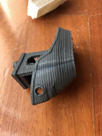

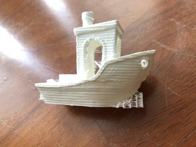

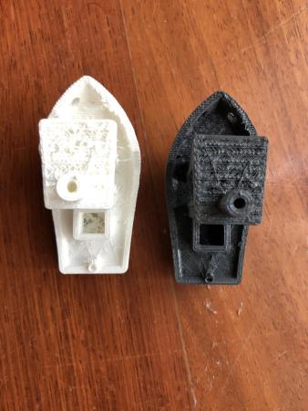

Ciao a tutti, vi chiedo di aiutarmi perché sto impazzendo da una settimana... le mie stampe si presentano con layer troppo visibili, ed alcune volte sono presenti escrescenze (come se si estrudesse troppo filamento) mentre altre volte sono presenti mancanze di filamento (troppo poco filamento estruso). Spessissimo si bloccava il filamento all’interno dell’estrusore durante la stampa, così ho dovuto disabilitare la retrazione e il problema non si presenta più (a costo ovviamente di una maggiore post-produzione). Mi viene da pensare che il problema sia all’interno dell’estrusore. Come potrei eventualmente pulirlo? L’ho già smontato e pulito più volte con il bastoncino metallico, ho anche infilato un filettino di rame dentro il nozzle per cercare eventuali intasamenti ma niente, e il problema rimane. In ogni caso, i bordi delle pareti non combaciano, ed ottengo così pareti ruvide, ed è questo il vero problema che rende le stampe quasi inguardabili. I parametri di stampa che utilizzo sono estrusore a 210 gradi, piatto 60, e lo slicer è Cura. Ho provato a diminuire il flusso di stampa al 90% (barchetta bianca), ma non cambia rispetto al 100% (barchetta nera). Grazie per il vostro aiuto.894C3C35-6046-4C51-831D-CD8DC34EF3A7.thumb.jpeg.11ba36cb802add1c00c6a36053ac6051.jpeg28598EBF-E5DC-4204-B347-D70A58219D71.thumb.jpeg.ac8e37ff42e99ee3a7d8248032493f8d.jpeg2D33CB79-330F-4090-8E1A-ADC2634FCF0F.thumb.jpeg.e7db1f6c56611b42901a4f48df834496.jpeg

scusa, ma nelle foto dall'alto le barche non sembrano simmetriche... è una deformazione della videocamera?
io non ho una cartesiana, vediamo se altri aiutano... però quelle ondulazioni significano che il nozzle non è preciso nel posizionarsi, quindi direi che è un problema di meccanica, di cinghie oppure di vref da controllare (il vref è la regolazione della corrente mandata ai motori... se fosse troppo poca i motori hanno poca forza e quindi "ondeggiano" per inerzia.).

Si sì le barche sono simmetriche, sarà la videocamera. Anche io ho pensato alla Vref... cercherò di regolarla... nelle impostazioni slicer si, i parametri del nozzle e del filo sono giusti. Se qualcuno ha altre idee mi aiuterebbe molto! Grazie @marcottt
Dubito che quello sia un problema di cinghie.
Resetta tutti i valori di cura e parti da zero.
Meglio se lo disinstalli del tutto.
Se continua a farlo, controlla eventuali intasamenti.
Sembra un misto tra sovra e sottoestrusione.
