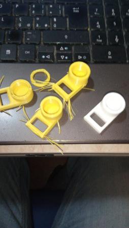

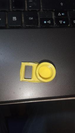

43 minuti fa, akita dice:
Hai ragione, è 1,6
provo ad aumentare il flusso
prima di aumentare il flusso immetti il diametro del filamento nello slicer. Vedi cosa viene fuori ....dopo se ancora non va bene calibri il flusso con i test.
In teoria inserendo il giusto diametro del filamento lo slicer dovrebbe compensare di suo. (n.b in teoria)
Buongiorno.
Ho fatto come da consiglio, modificando Cura ecc,...
Ho risolto al 95 per cento tutti i problemi, diciamo che il 5% è che la stampa non è ancora super bella...ma acccettabile avendo cambiato una marea di parametri facendo le varie prove. cmq ora va.
Resta il fatto che il filamento secondo un mio modesto parere, non è il massimo.... cmq sia...
Voi che brand usate? quali sono i filamenti migliori sul mercato?
