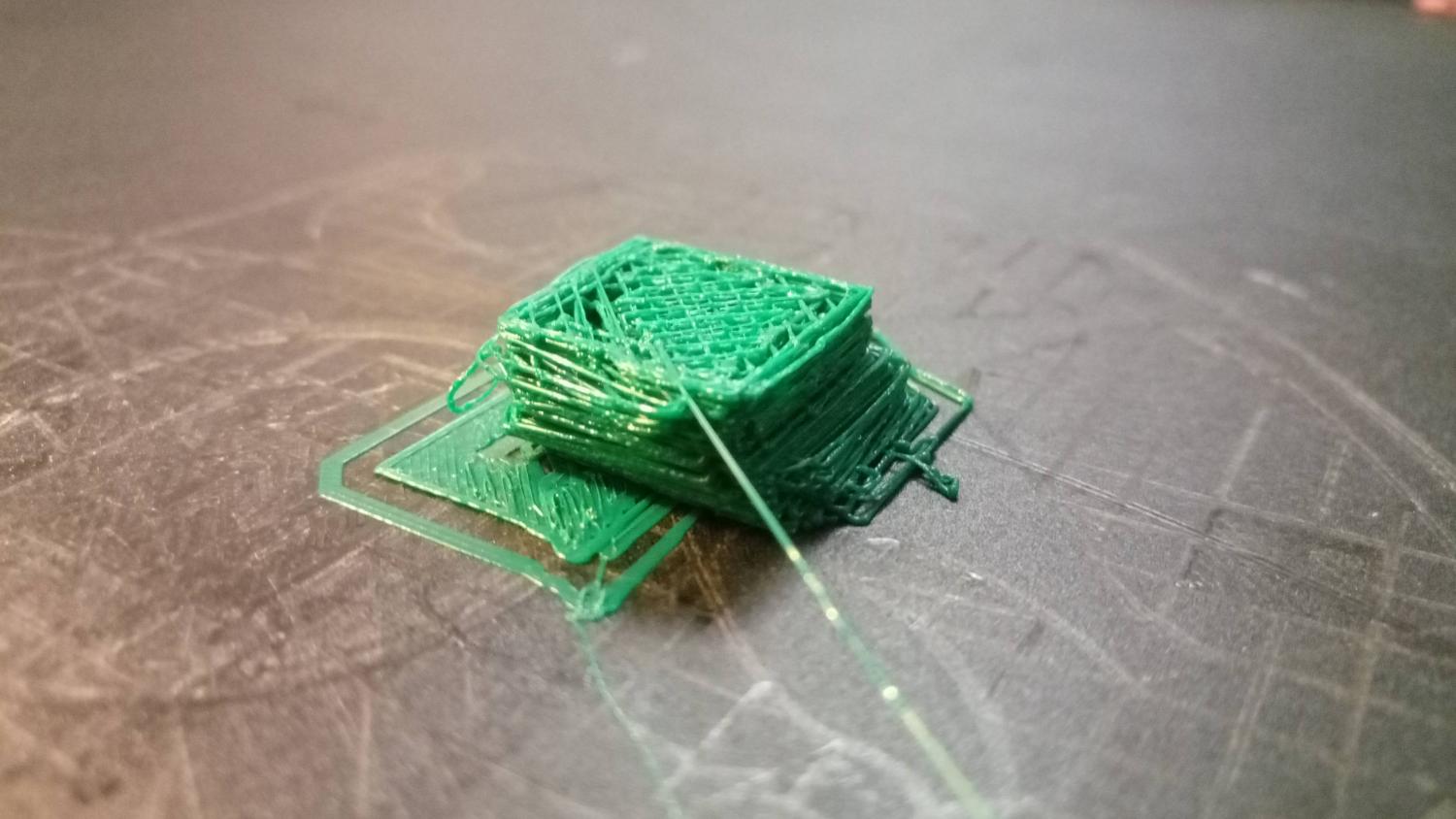

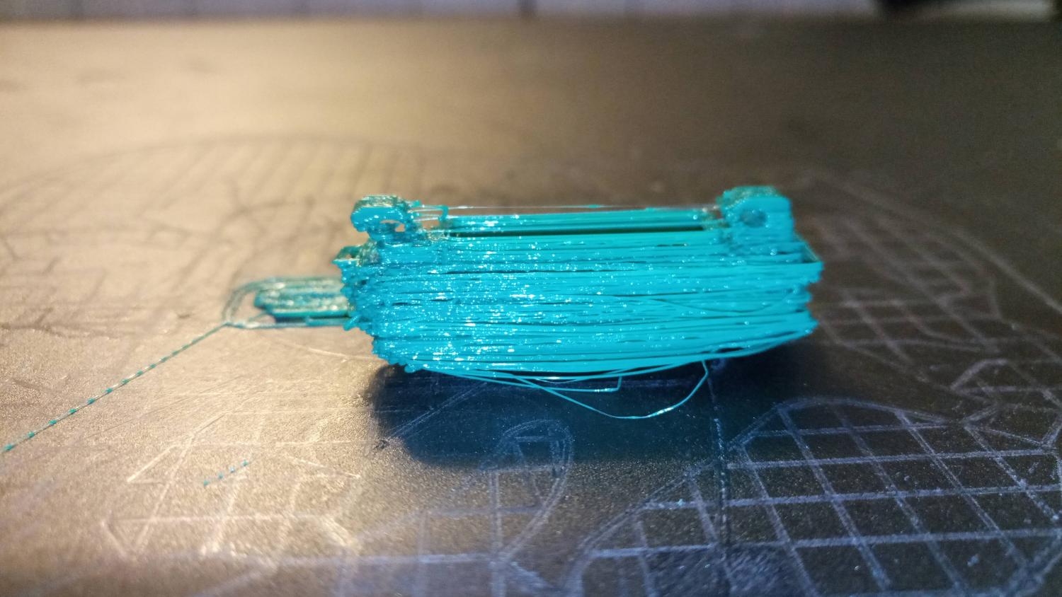

Filippo996 Inviato 16 Maggio 2020 Autore Condividi Inviato 16 Maggio 2020 Ho invertito i motori, per controllare se uno dei due si fosse danneggiato e in caso sostituirlo... eh eh eh .... lo slittamento è identico a prima, cioè sostituendo i motori, resta lo stesso problema nella stessa direzione.... credo di aver ristretto la problematica all'impuit che da la scheda madre al motore, adesso cosa posso fare?? Cita Link al commento Condividi su altri siti Altre opzioni di condivisione...

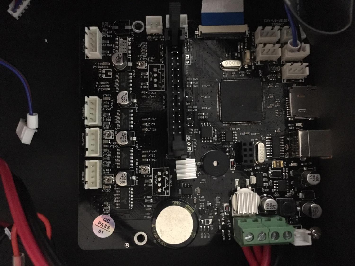

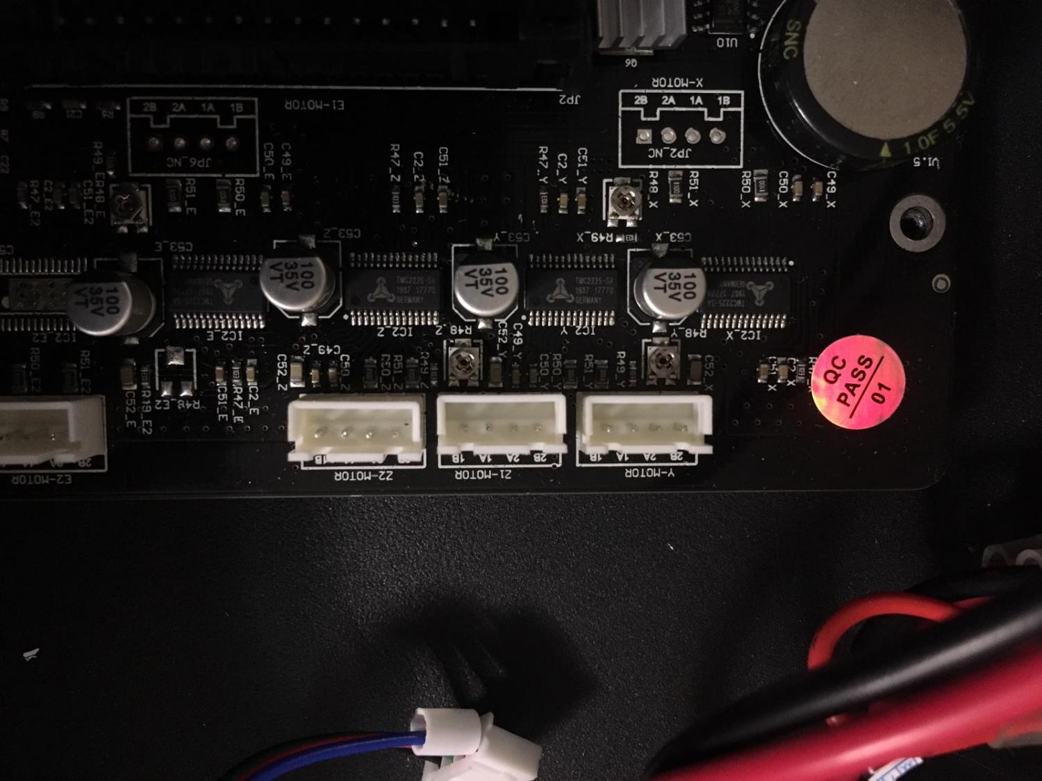

Tomto Inviato 16 Maggio 2020 Condividi Inviato 16 Maggio 2020 1 ora fa, Filippo996 dice: credo di aver ristretto la problematica all'impuit che da la scheda madre al motore, adesso cosa posso fare?? forse è il caso che chiedi informazioni all'assistenza. Di solito se è in garanzia ti sostituiscono la scheda . Il fatto è che la tronxy ha i driver integrati (quindi non li puoi cambiare) e non so nemmeno come controllare la vref dei motori, in questo caso. Fai una foto della scheda.. Cita Link al commento Condividi su altri siti Altre opzioni di condivisione...
Whitedavil Inviato 16 Maggio 2020 Condividi Inviato 16 Maggio 2020 Ma non è che l'estrusore sbatte sul pezzo stampato e perde passi? Lo spostamento in che direzione si manifesta? Fai una stampa e stai lì a guardare cosa succede quando accade. 1 Cita Link al commento Condividi su altri siti Altre opzioni di condivisione...
Tomto Inviato 16 Maggio 2020 Condividi Inviato 16 Maggio 2020 5 minuti fa, Whitedavil dice: Ma non è che l'estrusore sbatte sul pezzo stampato e perde passi? Lo spostamento in che direzione si manifesta? Fai una stampa e stai lì a guardare cosa succede quando accade. può essere . in tal caso potrebbe provare a mettere uno z hop , se non l'ha già impostato 1 Cita Link al commento Condividi su altri siti Altre opzioni di condivisione...
Filippo996 Inviato 18 Maggio 2020 Autore Condividi Inviato 18 Maggio 2020 Il 16/5/2020 at 17:51, Tomto dice: può essere . in tal caso potrebbe provare a mettere uno z hop , se non l'ha già impostato Lo uso, 3mm. la base del pezzo viene stampata perfettamente e non si distacca dal piatto. Inoltre nel momento in cui perde passi spesso ero presente e sembra farlo "senza intoppi" nel senso che si sporta volutamente lì e continua a stampre. Dato che avevo appurto che il problema fosse nell'asse Y e anche inverendo i motori si presentasse sempre sullo stesso asse, posso presumere che possa intervenire solo aumentando il voltaggio per quel determinato asse, come si va per la Regolazione Vref. Quanti giri faccio? Vi sempbra un idea sensta? Cita Link al commento Condividi su altri siti Altre opzioni di condivisione...
papapedrox Inviato 30 Luglio 2020 Condividi Inviato 30 Luglio 2020 Ciao, hai risolto? Anche la mia x5st-500-2e ha iniziato a fare la stessa cosa, ho scritto al supporto e aspetto risposta... credo sia fottuta la scheda madre, la mia è CXY-V6_191017. VID_20200730_213609.mp4 Cita Link al commento Condividi su altri siti Altre opzioni di condivisione...
