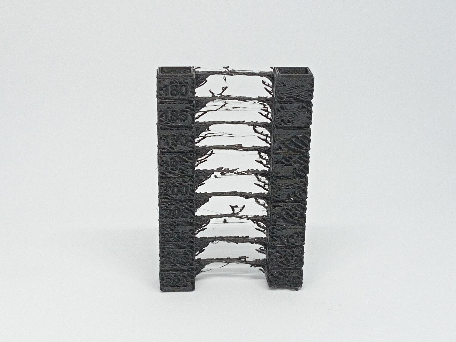

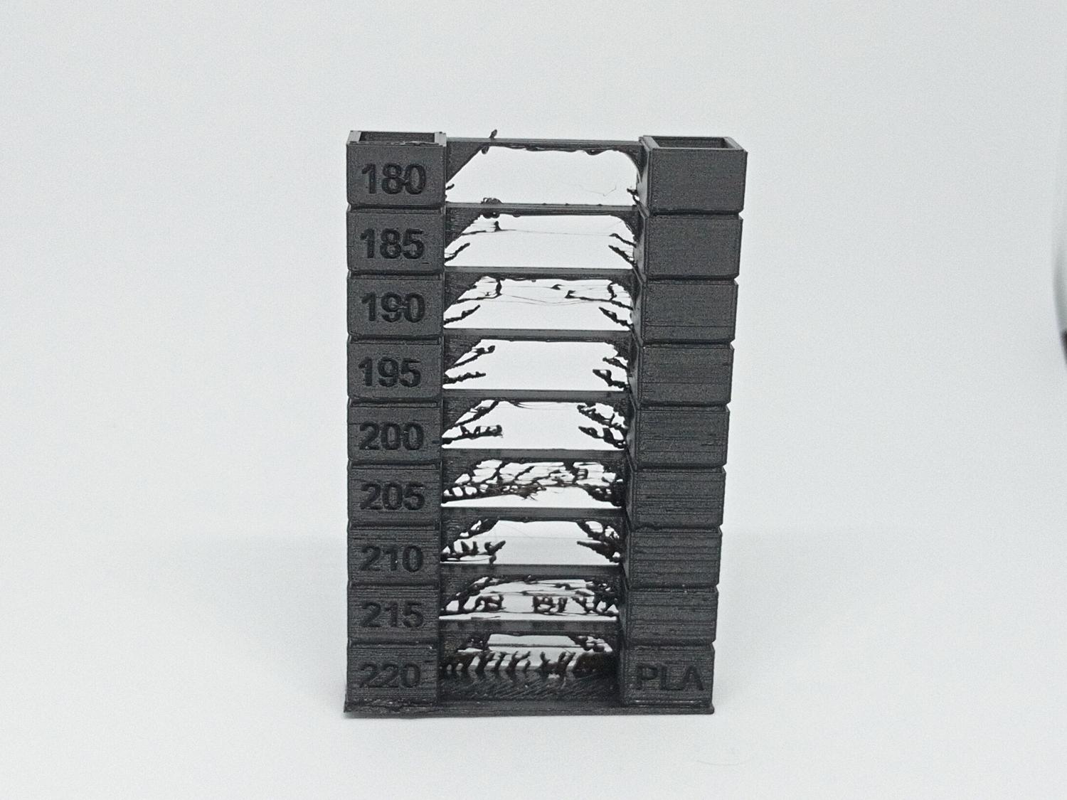

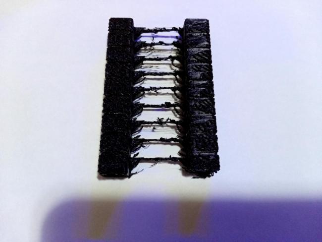

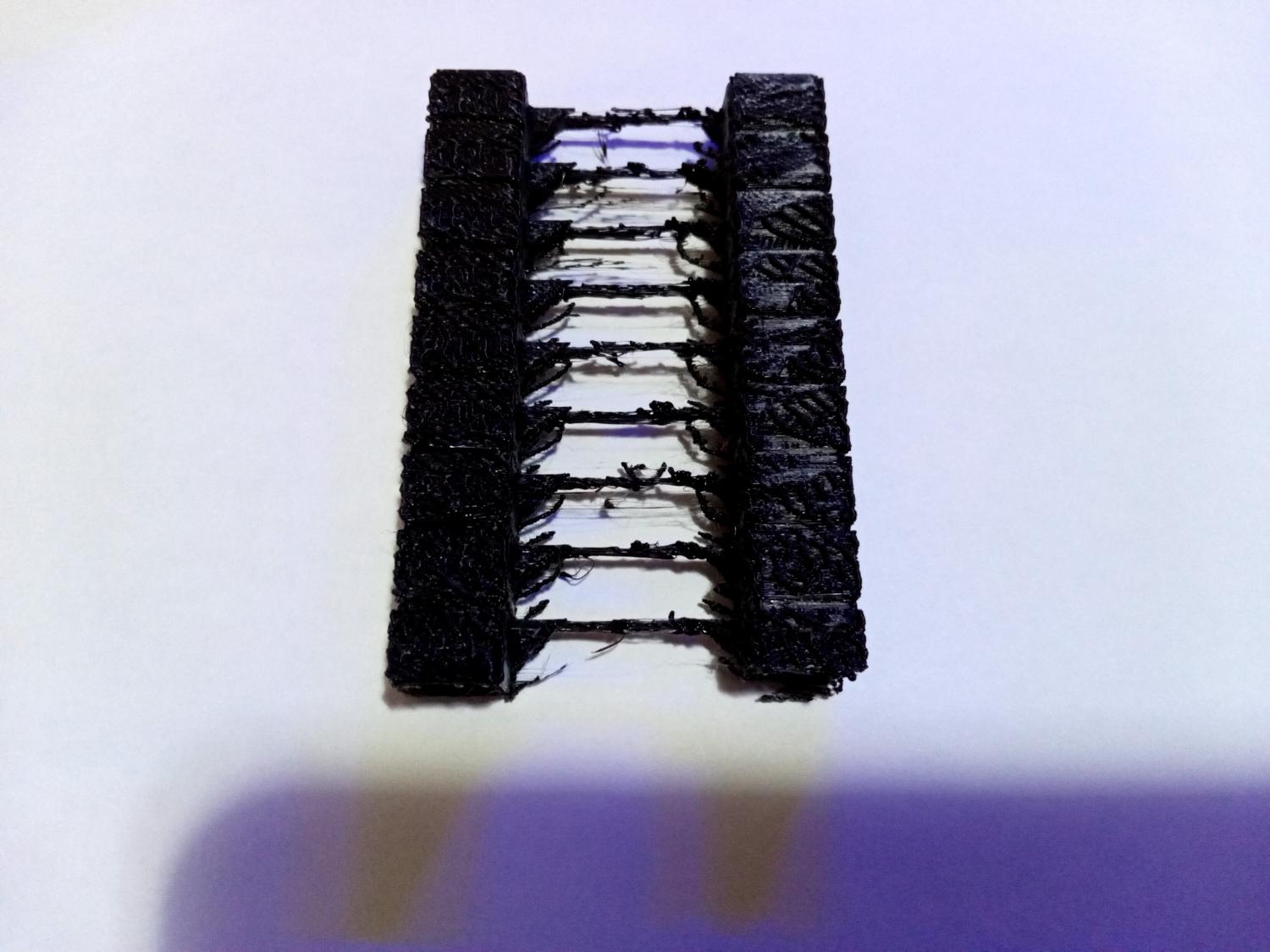

Qoeletd Inviato 15 Maggio 2020 Inviato 15 Maggio 2020 Premetto che spero di non aver sbagliato la sezione del forum. Sono da pochi giorni un felice possessore di una Ender 3x, mia prima stampante 3d in assoluto. Ho un problema, prima di cimentarmi in stampe ho provveduto a stampare una temp tower, correttamente programmata su cura. Questo è il risultato... Temperatura 180-220 Velocità 50mm Infill 20 Filamento pla geetech nuovo Mi aspettavo qualcosina di meglio... Può essere che ho montato male qualcosa? Cita

Qoeletd Inviato 15 Maggio 2020 Autore Inviato 15 Maggio 2020 1 ora fa, jagger75 dice: ecco allora calibra gli step/mm dell estrusore poi degli assi e poi temp tower 😉 in alto hai la pagina guide dove trovi i procedimenti altrimenti su youtube video di help3d segui i suoi video ci metti 5 minuti fidati falli vedrai che la temp tower se l hai cofnigurata a dovere verrà una meraviglia 😉 Wow, valore teorico 100mm, valore misurato 43,18... Era giusto un attimo in sotto estrusione... Ma per curiosità, secondo voi, era calibrata male di fabbrica o l'ho montata male in qualche modo? Cita
