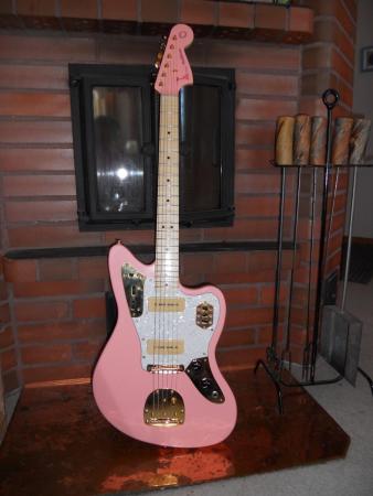

Otto_969 Inviato 16 Maggio 2020 Autore Condividi Inviato 16 Maggio 2020 Intanto grazie a tutti per le risposte! Cercherò di dare qualche dettaglio in più, visto che le parole di "Tomto" hanno colto nel segno e l'articolo portato in esempio mi ha spiegato molte cose. Alcune erano logiche, altre meno. Le parti che devo fare sono piccole parti per le mie moto/auto/hobbies (drift, enduro, windsurf, modellismo elettrico, musica e costruzione chitarre elettriche etc etc... La lista è lunga!). L'intenzione era quella di fare dei "primitivi" che abbiano misure decenti (anche 1/2mm di differenza non mi sposta niente e cmq lo sfido potrebbe essere calcolato anche in fase di progettazione). Certo che poi questi primitivi escono a gradini da 2mm è tutto inutile... Ma dalle foto che ho visto la scalinatura dovrebbe essere inferiore (e di molto) al millimetro. Questo basta ed avanza perchè il pezzo deve essere carteggiato alla perfezione in ogni caso. Una volta che il pezzo è carteggiato e "smooth" in ogni sua parte, verrà utilizzato solo per creare uno stampo per tessuti in Carbon/Kevlar/Dyneema con tecnica "Vacuum" a bassa (de)pressione. Poi se necessario verrà creato lo stampo "in negativo" con resina e microsfere/VTR. Ma per molte parti uso direttamente il pezzo carteggiato: velo di distaccante, tessutino carbon pre-peg, microforato e assorbente e via nel sacco! Quindi niente di speciale... L'importante è che non debba stare 3 giorni a scartavetrare il pezzo! Per questo per me è fondamentale che il filamento sia di un materiale facilmente carteggiabile. Ad es. l'ultimo lavoro che ho fatto è il parafango ant. della mia moto, tutto in carbonio (peso 140gr contro i quasi 700 dell'originale...). Per me sarebbe un bell'aiuto se con la stampa 3D mi possa fare il primitivo con le dimensioni già ok... Poi ovviamente lo tiro a lucido manualmente e lo uso come stampo (se necessario rinforzandolo dove serve con carbonio/Kevlar etc etc). Il pezzo è stato fatto da un blocco di MDF e vi assicuro che con una desktop CNC 3assi "buona" non è che sia stato facile: ovviamente i gradini vengono pure lì. Però erano inferiori al mm e l'MDF è abbastanza facile da carteggiare (anche se ne detesto la fastidiosissima polvere...). Il tutto è veramente facile da fare, mooooooolto meno da spiegare a parole... 🤙 1 Cita Link al commento Condividi su altri siti Altre opzioni di condivisione...
