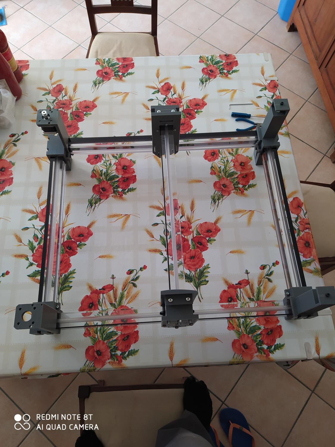

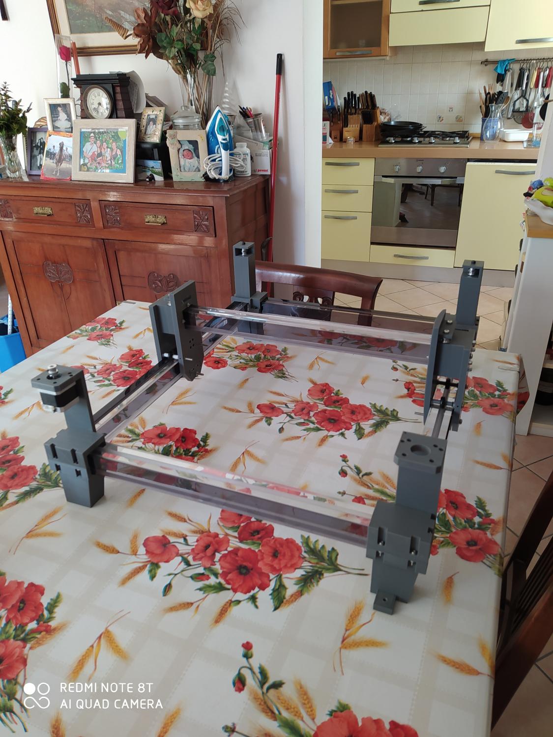

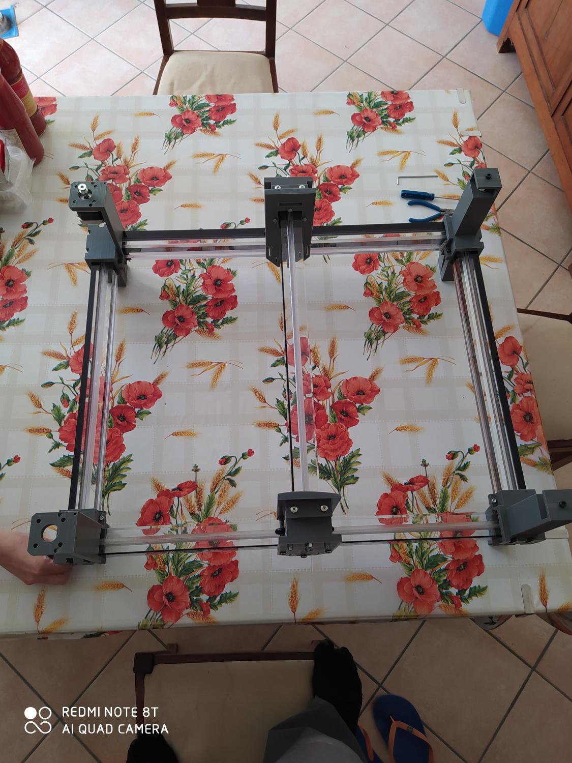

Killrob Inviato 12 Giugno 2020 Autore Condividi Inviato 12 Giugno 2020 Allora... sto modificando la meccanica e soprattutto il trascinamento, a breve posterò le nuove foto del progetto che... udite udite.... sarà solo drawer e laser engraver e quindi da barre filettate M8 per X ed Y sono passato a corexy 😄 😄 3 Cita Link al commento Condividi su altri siti Altre opzioni di condivisione...
Killrob Inviato 23 Giugno 2020 Autore Condividi Inviato 23 Giugno 2020 Eccomi qui col progetto che si avvia alla conclusione, queste sono foto del telaio montato, mi manca il carrello di X sul quale devo fare degli aggiustamenti 5 Cita Link al commento Condividi su altri siti Altre opzioni di condivisione...
Eddy72 Inviato 23 Giugno 2020 Condividi Inviato 23 Giugno 2020 Particolari quei profili trasparenti 👍 Bel lavoro Ciaoo 1 Cita Link al commento Condividi su altri siti Altre opzioni di condivisione...
