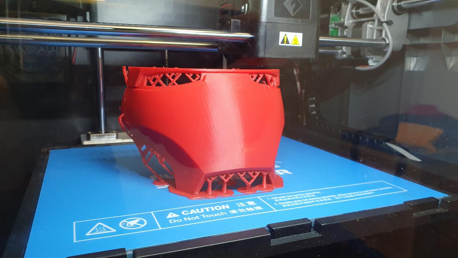

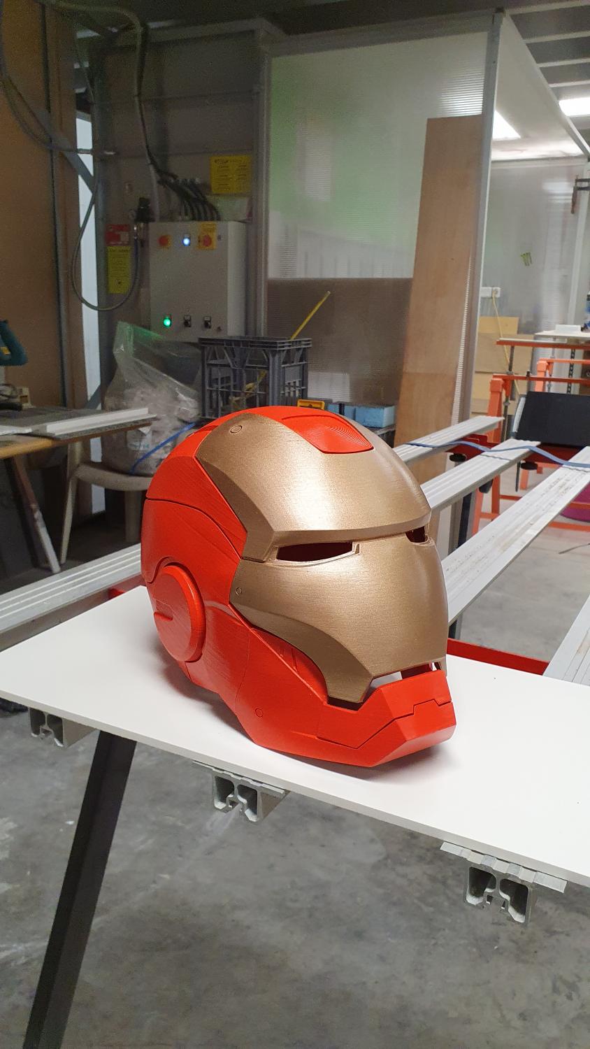

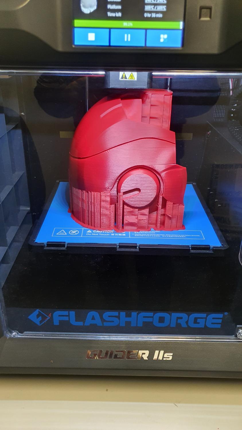

Ciao a tutti, allego foto del mio progetto con parti assemblate.
Oltre alla stampa ho colorato le plastiche per renderle piu' realistiche.
Il tutto e' stato realizzato con ABS colore rosso da 1.75mm temperatura 245/110, riempimento 35% passo 0.15mm.
Ore totali di stampa 74h, di cui 60 consecutive per la parte posteriore del casco.
Buona giornata.

Risultato eccellente. Complimenti.

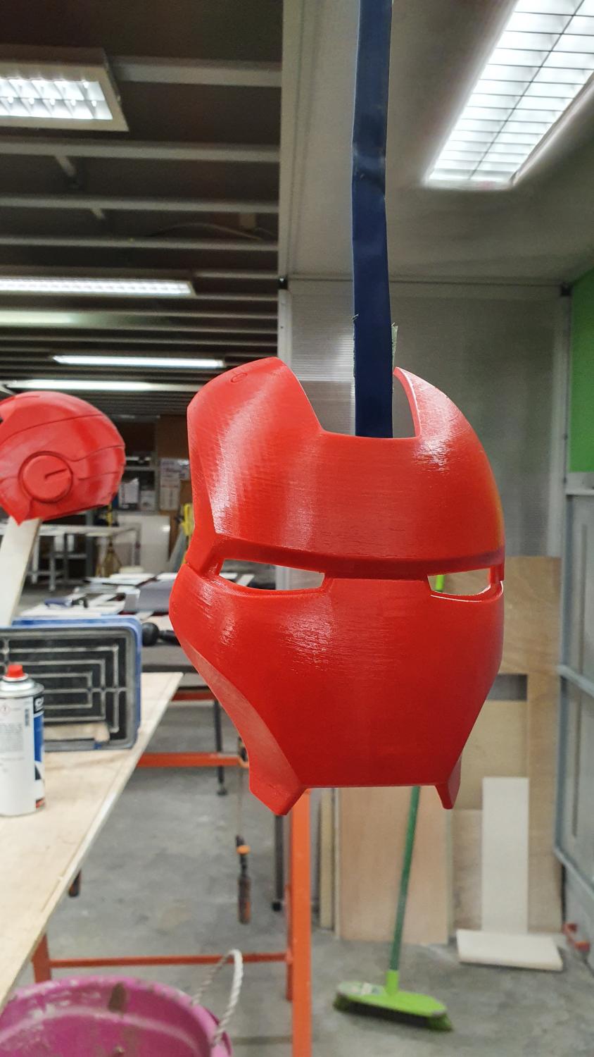

Vista la rifinitura del lavoro ti chiedo un consiglio:
come togli i supporti ma sopratutto come pulisci dove i supporti sono attaccati al pezzo?
grazie e ancora complimenti
Ciao Gregori, Grazie per i complimenti, sono alle prime armi però mi piace tantissimo questo mondo.

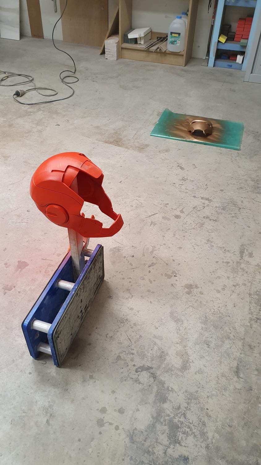

Per togliere i supporti tolgo il grosso a mano, poi uso un taglierino con una punta piccola per tagliare i difetti. Quando ho finito parto di carta vetrata da carrozziere, e nel caso uso anche un po' di stucco(mi raccomando sia per materiali plastici), parto con grana 80 e vado a lisciare tutto, calcola che arrivo fino alla grana 6/800 come finitura. Fatto questo lavo tutti  e metto il primer, mi raccomando specifico per plastica, finito anche qui, calcola 2 mani di primer vado con pittura per plastica. Qui in Australia ho un negozio vicino che vende prodotti molto validi per la plastica.

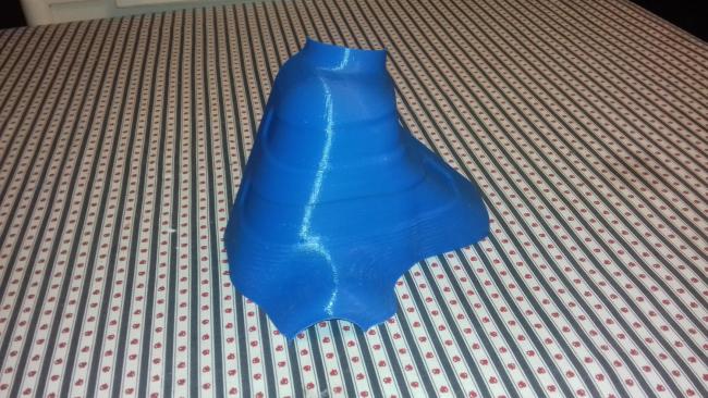

Ti ringrazio per i consigli per la rimozione dei supporti.

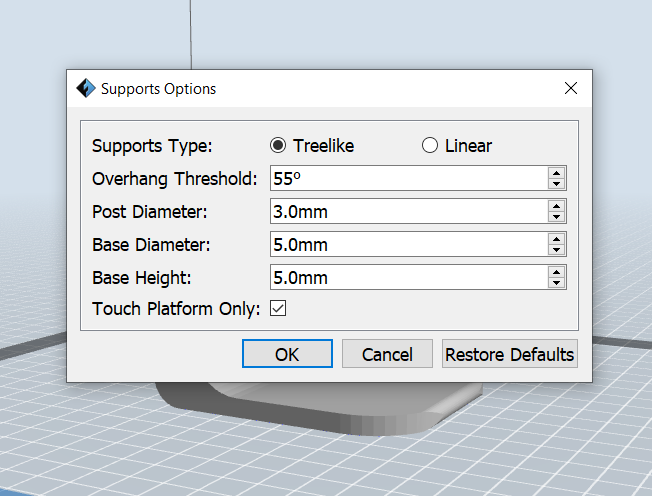

Io ho a che fare con sti aggeggi spessore 1mm e per togliere la selva di supporti ho sempre paura di rompere tutto poi non sono molto comodi per passare carta vetrata all'interno.
Comunque ancora grazie, qualcosa riuscirò a fare

i supporti, diciamo dei denti superiori, li hai fatti con meshmixer?
Hi fatto tutto con Flash print.

Credo che se li fai di larghezza 1mm siano molto facili da rimuovere, complimenti per il lavoro.
7 ore fa, RobertoColonetti dice:
Per caso sai dirmi quale comando usare per portare i supporti a 1mm ?
Io uso CURA.
Grazie
7 minuti fa, gregorio56sm dice:
Io uso CURA.
Grazie
Io uso CURA.
Grazie
Non l'ho mai usato, però se vai nella sezione Support, trovi le dimensioni di essi che puoi modificare.
