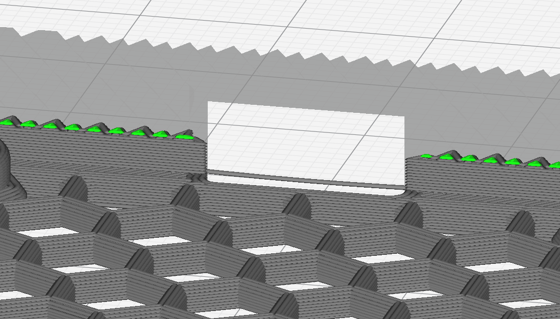

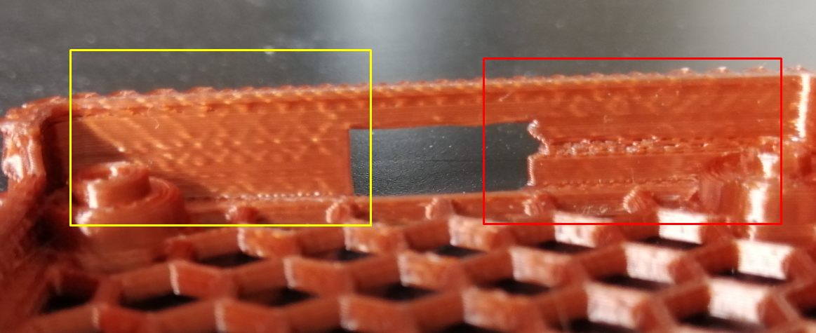

Meldro Inviato 16 Maggio 2020 Condividi Inviato 16 Maggio 2020 Secondo voi, di cosa si tratta? Sembrerebbe sottoestrusione, ma la cosa strana è che lo fa solo su più livelli della parte boxata rossa. Vi lascio il percorso che fa il nozzle, dopo aver fatto il riempimento sul livello, il punto "fallato" è il punto in cui inizia il giro del perimetro, mentre la parte "sana" è il punto in cui lo chiude. E comunque non è "rovinato" per tutta l'altezza, come si vede in foto, ma solo per un certo tratto... mi viene da pensare che sia il materiale (purtroppo non ho altra bobina con cui provare al momento). Che ne dite? Cita Link al commento Condividi su altri siti Altre opzioni di condivisione...
Carsco Inviato 16 Maggio 2020 Condividi Inviato 16 Maggio 2020 2 ore fa, Meldro dice: Sembrerebbe sottoestrusione, ma la cosa strana è che lo fa solo su più livelli della parte boxata rossa Metti delle foto piu' grandi e da diversa angolazione. Non si capisce molto... Cita Link al commento Condividi su altri siti Altre opzioni di condivisione...
Meldro Inviato 16 Maggio 2020 Autore Condividi Inviato 16 Maggio 2020 Spero sia chiaro perchè più di così non riesco, il materiale fa riflessi "difficili" da fotografare. Per capirci, la parte in rosso, dovrebbe essere come la parte in giallo ma "difetta" di materiale su più livelli, a partire da metà del foro fino alla cima. Cita Link al commento Condividi su altri siti Altre opzioni di condivisione...
Carsco Inviato 16 Maggio 2020 Condividi Inviato 16 Maggio 2020 Succedeva anche a me quando ho stampato una roba simile, con larghe finestre, ma erano due lati piatti. Ritaglia quel pezzo di solido e fai una prova per non sprecare troppo filamento. Io dico che con i supporti ti verra' bene. Controlla anche che non hai attivato il coasting su Cura. Puoi postare la GIF con una inquadratura piu' perpendicolare? Oppure puoi dirmelo tu: ci sono cambi di direzione di stampa fra i primi layer della finestra (dove viene bene) e gli ultimi? Potrebbe anche essere dovuto al pattern che c'e' dall'altro lato (sembrano piramidi). Potresti provare ad aprire quella finestra in un altro punto, magari in un punto in cui le piramidi siano simili al lato di sinistra, dove non c'e' alcun errore. In questo caso sembra giustificato che i primi layer vengano bene e gli ultimi no. Magari il filamento deve aderire dove ancora non c'e' nulla sotto, e lascia quel segno. Si puo' capire solo guardando l'anteprima di stampa su Cura. Cita Link al commento Condividi su altri siti Altre opzioni di condivisione...

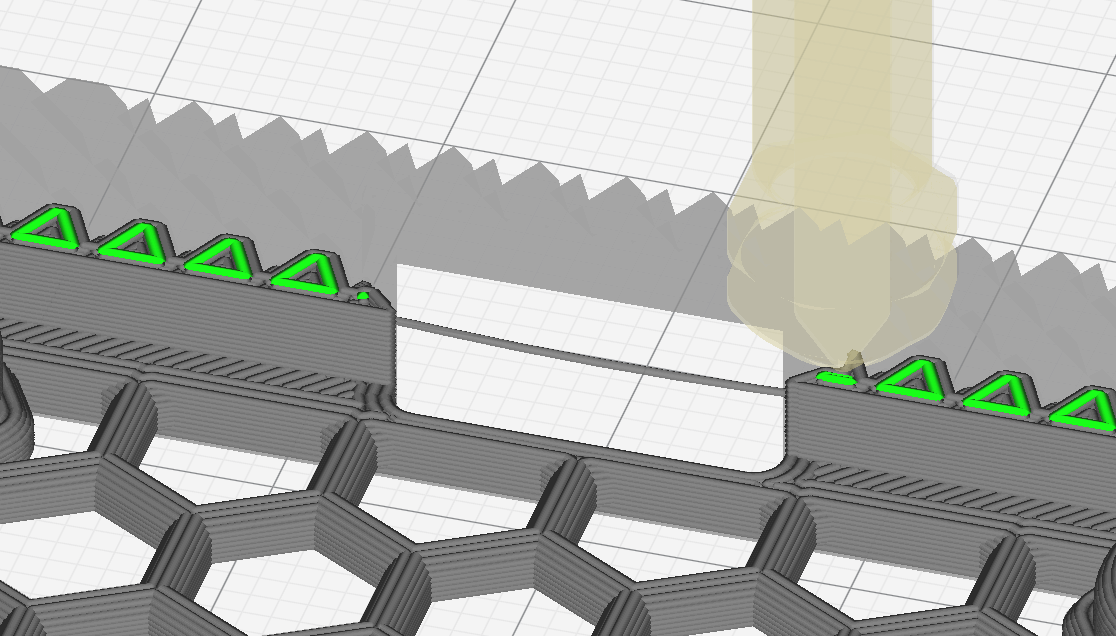

Meldro Inviato 16 Maggio 2020 Autore Condividi Inviato 16 Maggio 2020 1 ora fa, Carsco dice: Puoi postare la GIF con una inquadratura piu' perpendicolare? Eccola: Il Coasting su CURA non è abilitato. Cita Link al commento Condividi su altri siti Altre opzioni di condivisione...

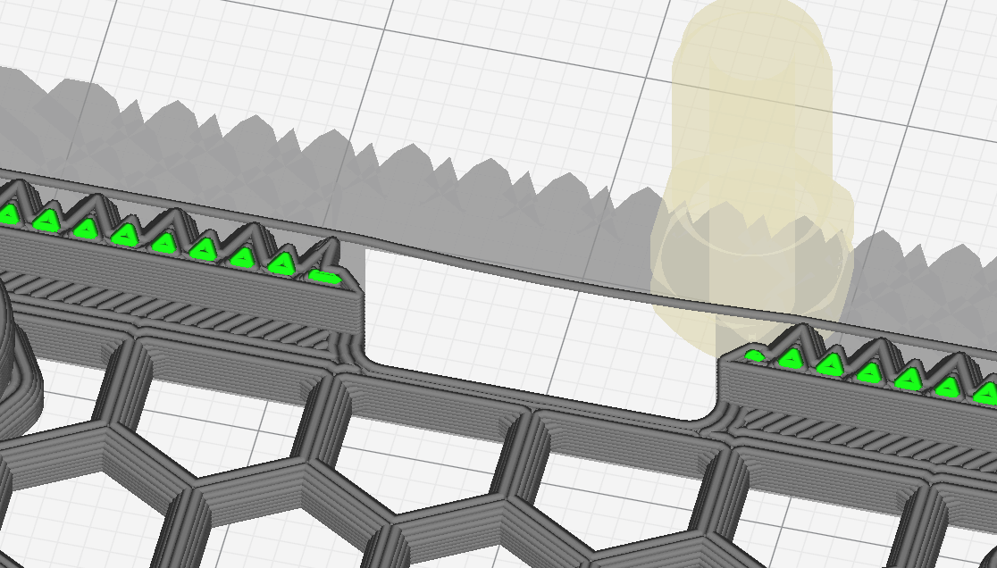

Carsco Inviato 16 Maggio 2020 Condividi Inviato 16 Maggio 2020 E ti va di postare anche una GIF, nella stessa posizione, ma qualche layer piu' su? Ossia dove inizia a deformare? Il punto indicato dalla freccia gialla. Molto probabilmente e' un "problema" di slicing in quanto segue il pattern esterno. Sono quasi sicuro che coi supporti non lo farebbe. Cita Link al commento Condividi su altri siti Altre opzioni di condivisione...
Meldro Inviato 16 Maggio 2020 Autore Condividi Inviato 16 Maggio 2020 Questo dovrebbe essere nel punto giusto... Cita Link al commento Condividi su altri siti Altre opzioni di condivisione...
Carsco Inviato 16 Maggio 2020 Condividi Inviato 16 Maggio 2020 Bof, sembrano complessi uguale. Pero' noto dalla foto che tutta la riga di destra e' venuta male, non solo la finestra. C'entra il motivo che all'esterno, ma non so dirti con precisione cosa accade. Fai la prova che ti dico: ritaglia quel pezzo di solido e lo stampi coi supporti. Almeno risparmi filamento invece di ristamparlo tutto senza sapere se risolverai o no. Cita Link al commento Condividi su altri siti Altre opzioni di condivisione...
Meldro Inviato 16 Maggio 2020 Autore Condividi Inviato 16 Maggio 2020 Si, infatti anche l'altro lato ha lo stesso patterno. E esattamente tutta la riga di destra (più livelli) anche in minima parte sul perimetro ortogonale alla parete che vedi, sempre a destra. La sensazione è che quando inizia il giro non abbia sufficiente materiale che inizia ad esserci, come dovrebbe, solo dopo un tot. La cosa strana, come vedi, è che lo fa solo da un certo livello in poi... cmq... finisco di sistemare Octoprint (quella stampata è la custodia del raspberry) poi vedo di fare il tentativo che hai suggerito. Grazie Cita Link al commento Condividi su altri siti Altre opzioni di condivisione...
