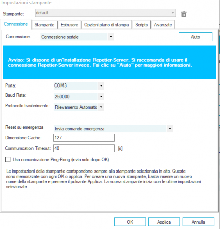

Ciao, sei sicuro della porta com? Controlla in gestione computer, ovviamente hai installato i driver....
Prova anche a usare pronterface, quantomeno per avere qualche contro test sulla connessione.
Prova anche altre porte usb, evita le anteriori se possibile
Ok ti ringrazio sono riuscito a connettermi al primo colpo con pronterface.

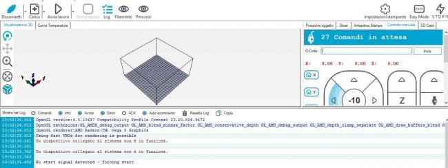

Ovviamente non mi si muove nessun asse, osservando il log noto che il fw risulta caricato a marzo ma io ho effettuato dei tentativi anche pochi giorni fa...devo effettuare una pulizia prima di effettuare un nuovo tentativo?
Noto anche degli errori relativi ai sensori temperatura ma credo siano collegati alla scelta del fw visto che per la ramps 1.4 esistono piu' versioni.
Vi ringrazio gentilissimi

Fatto, la ho collegata a pronter face e mandato i comandi subito dopo l'update del fw, successivamente riavviata ma gli assi non si muovono ancora.
Pronterface continua a segnalare ultimo update firmware 3 aprile...Sto sbagliando qualcosa ma cosa?
Il file hex lo carico tramite cura 15.
@Arsk98 forse ti sembrerà banale : Fai l'homing degli assi ? o appena collegato a pronterface dai solo i comandi di spostamento?
Prova a spostare gli assi e a fare l'homing anche da menu lcd.
51 minuti fa, Tomto dice:
Ho provato entrambi , sia fare l'Homing che spostare gli assi singoli, sia attraverso lcd che attraverso pronterface.
Credo che il problema sia dato dal fatto che non riesco a caricare il firmware o sbaglio?
