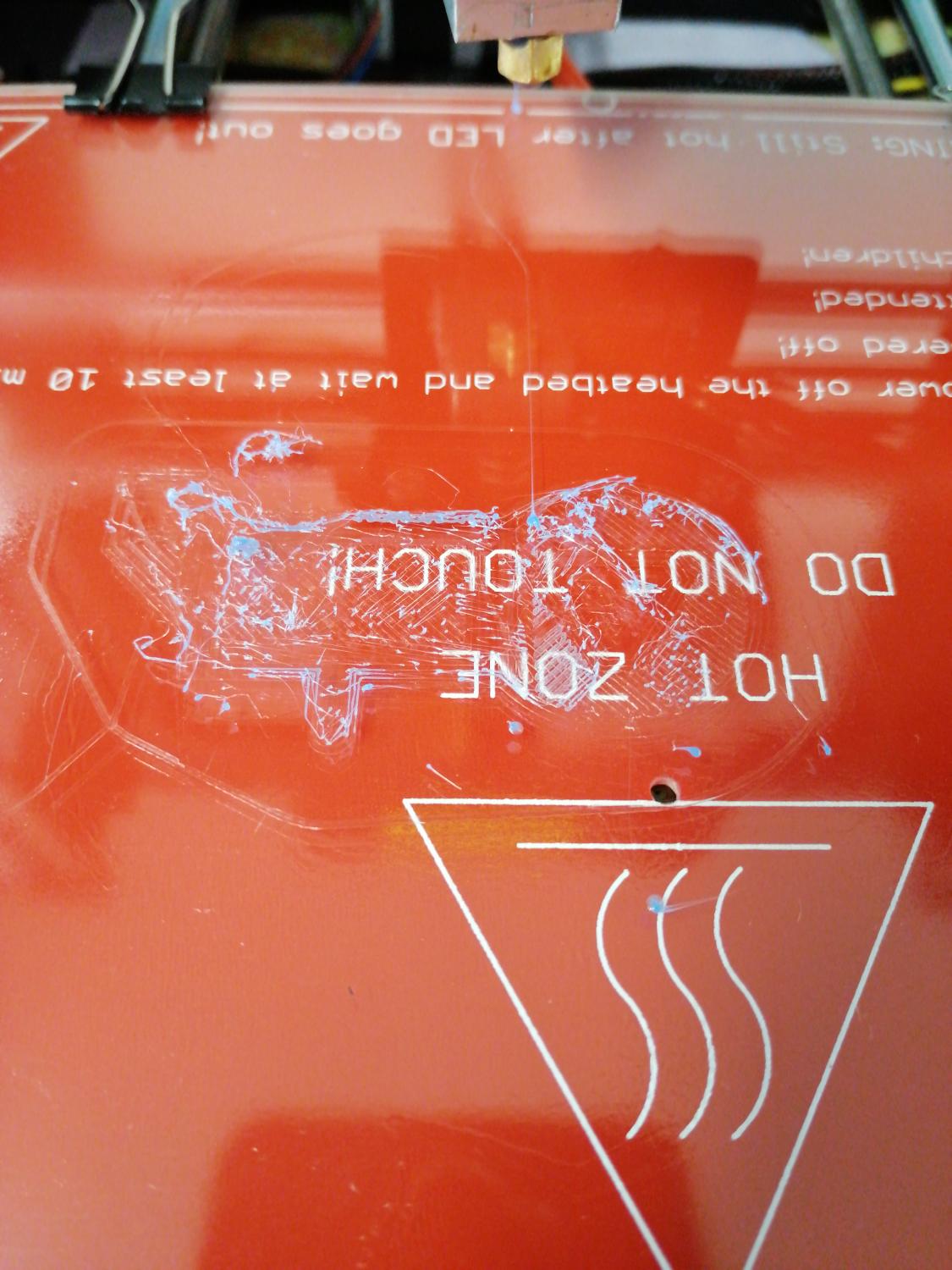

Ciao! Ho un problema simile con la stampante in questione. In pratica quando provo ad estrudere dal pannello di comando non ci sono problemi, ma quando lancio una stampa (PLA, 210°, velocità 40 o 50) estrude qualcosa prima di iniziare e poi spostandosi sul piano lascia fili sottilissimi e palline e il trascinatore scatta e non gira minimamente (ed è certamente fissato). Ci sono state diverse prove, ma ogni volta la stoppo dopo qualche strato perché il risultato non cambia mai. Ho smontato il blocco dell'estrusore e dell'hotend, ripulito e rimontato, ma niente. Quale può essere il/i problema? Il trascinatore che non trascina, un intasamento continuo... altro?
Io piano è livellato. Smanettandoci ora un attimo penso si tratti di un problema del trascinatore, che non spinge bene il filo fino all'estrusore. Tant'è che spingendolo manualmente estrude senza problemi. Suggerimenti oltre a settare molla e relativa vite?
per me (presumendo che hai come dice eddy gia calibrato gli step/mm estrusore) sei troppo attaccato al piatto le linee trasparenti indicano che il nozzle sta schiacciando il filamento sul piatto troppo vicino e anche i pallini che vedi
 anche perche se vedi bene la tua foto dal nozzle si vede una colata di filamento qiò indica che la camera calda è piena e deve solo uscire percio o sei troppo vicino e non esce e fa scattare il trascinatore perche non ce la fa a spingere
o hai tutto otturato ma mi sembra strano punterei piu sulla prima
ultimo possibile causa se hai il trascinatore di plastica originale smontalo un secondo e controlla che a volte si rompe il pezzo di plastica che regge la ruota che spinge il filamento verso la ruota godronata praticamente si spacca e non spinge piu bene
livella di nuovo, il nozzle è troppo vicino al piatto, lo si vede chiaramente dalla foto, hai il filamento spalmato sul vetro che nemmeno io spalmo la nutella sul pane così bassa...

Il piatto è livellato con il metodo del foglio a4, in modo anche fin troppo pignolo.
C'è un problema di estrusione (camera calda colma) e trascinamento (sano, ma non ben calibrato) come dice jagger75 e sicuramente le due cose sono collegate, provo a seguire i suoi suggerimenti. Estrude poco, quindi non lascia filamento, tant'è che a dopo un paio di strati estrude il nulla e non viene inserito nuovo filamento in fusione.
se sei sicurissimo del livelamento del piatto allora o devi ricalibrare l estrusore o si è tappato qualcosa controlla tute e due le cose e vediamo male non fa 😉

Ho ricalibrato gli estep e sostituito la molla della ruota gadronata, ora pesca e estrude che è un piacere.
Non ho comunque uno spessimetro (purtroppo...?) riproviamo con il foglio a4 e vediamo un po' ora se stampa e soprattutto come! Vi aggiorno.
