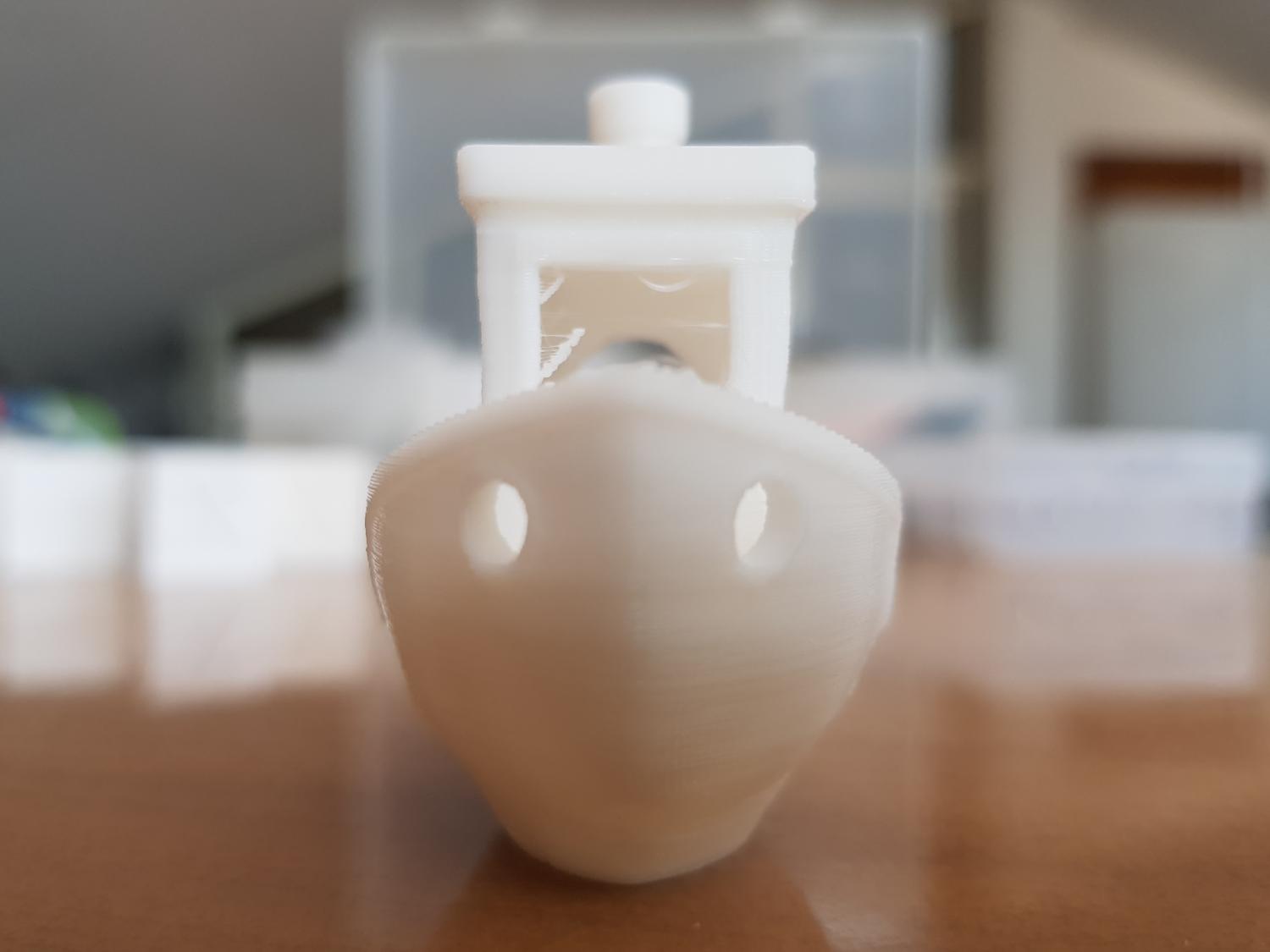

Dopo ho stampato la benchy!

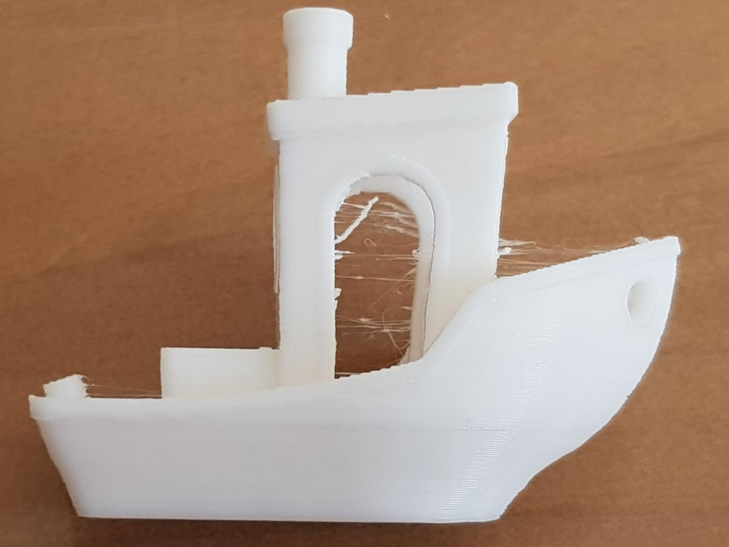

Eccola! Difetti ce ne sono, ma con tutti gli smanettamenti che ho fatto, pensavo peggio, sono già soddisfatta! Il più evidente sono i fili nelle parti vuote, però quelli sono anche facili da togliere.

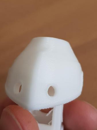

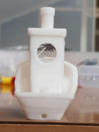

20200517_183504.thumb.jpg.b86a61fc9fef6268485fde87e6519b2b.jpg20200517_183147.thumb.jpg.322b05182a33d970ee82ff4c54fc4217.jpg20200517_183313.thumb.jpg.7fa7a1877d61cbbd50020da97c40dc84.jpg
La curvatura dello scafo non è esattissima, come si vede nella prima foto, sembra un po' più incavata del modello teorico, però tutte le curve sono lisce e non ci sono fili del perimetro esterno "caduti" di fuori.

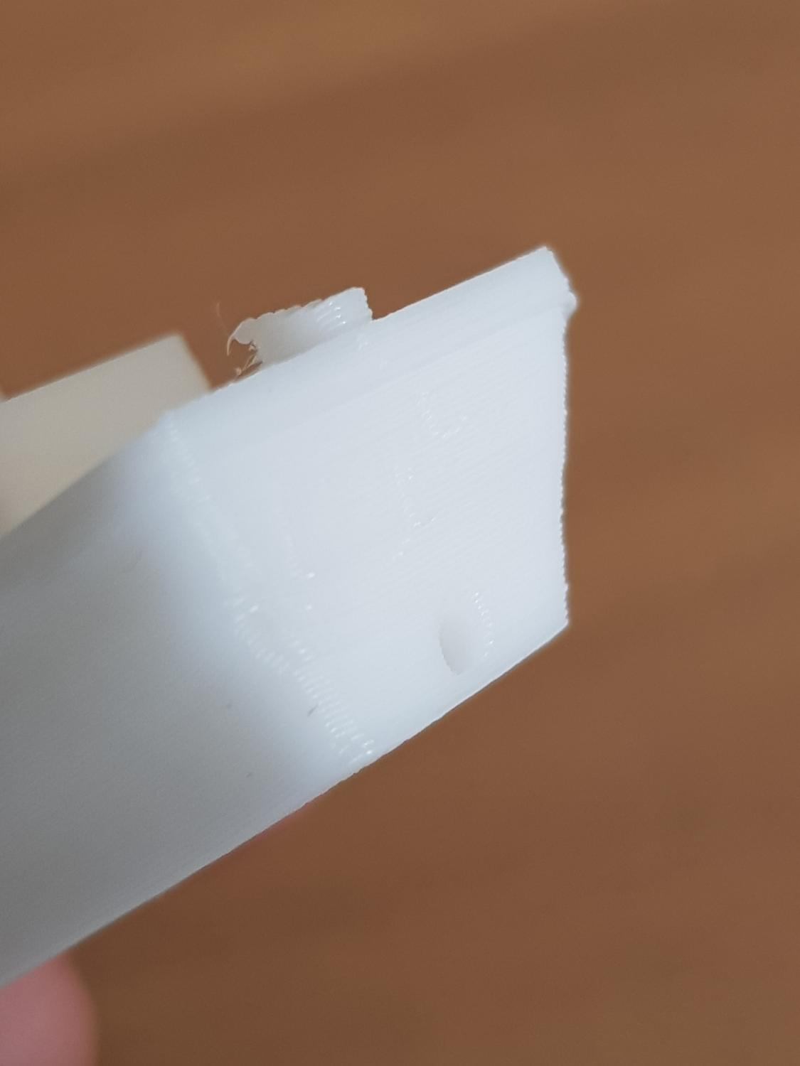

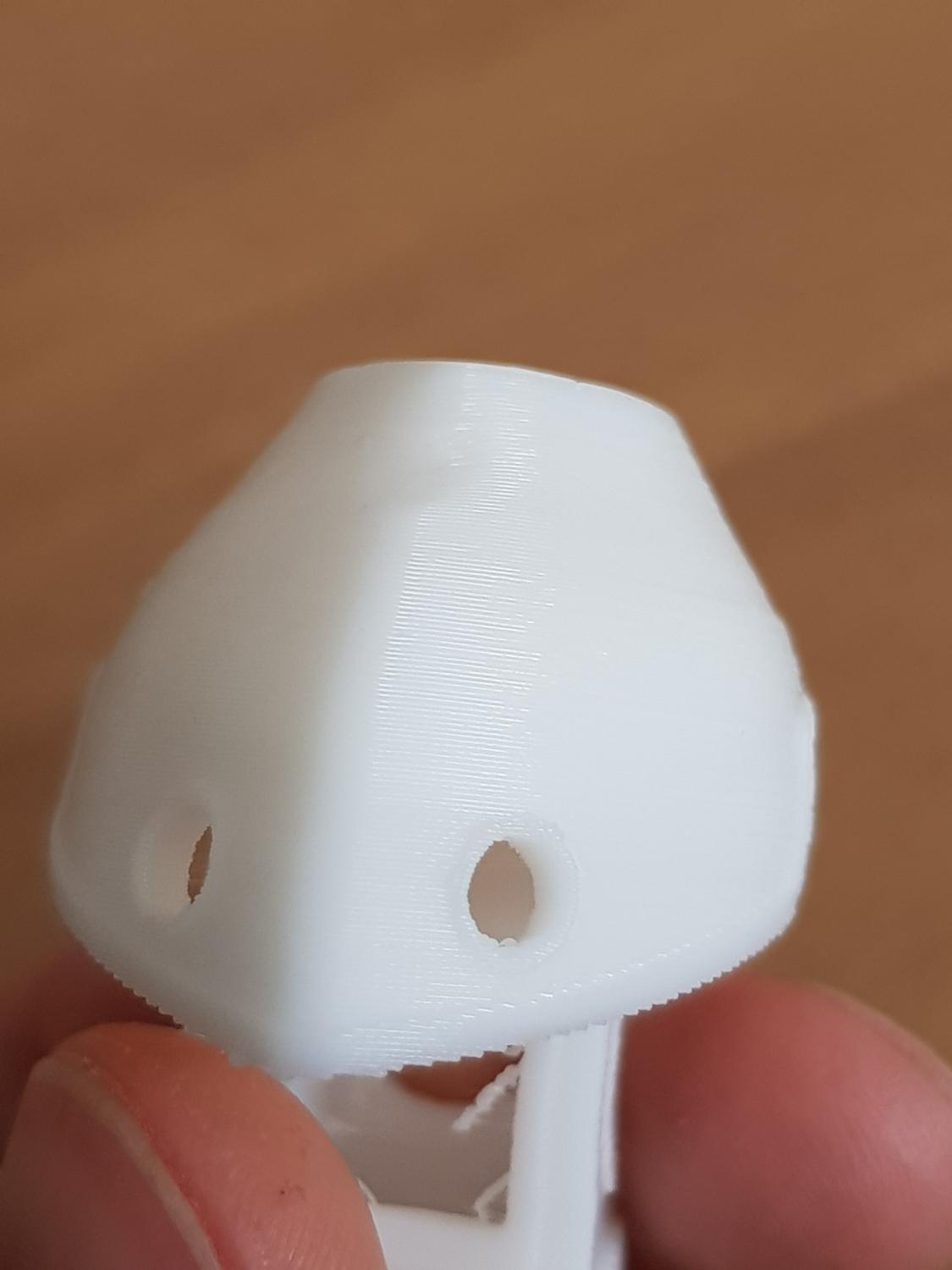

I buchi sono abbastanza puliti, fili a parte, anche quello piccolo nella poppa (scusate, si vede un po' sfocato nella foto). Il comignolo è diritto e perfettamente cilindrico, sia dentro che fuori.

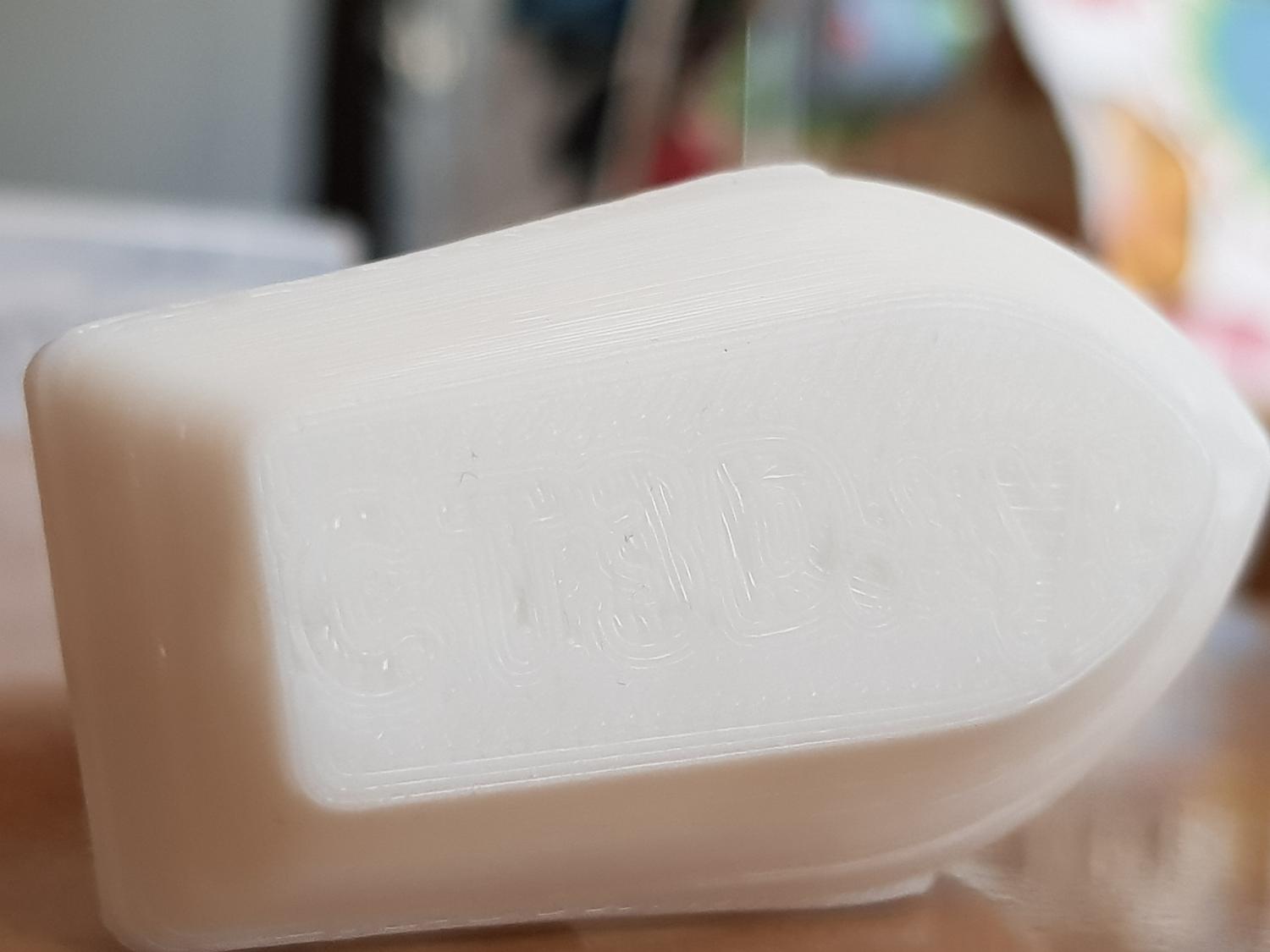

La scritta dietro non si legge assolutamente, ma nemmeno nell'anteprima di stampa, quindi sono impostazione dello slicer, ma credo sia davvero un test severo quello della scritta.
Sotto si legge, con il bianco non riesco a dare abbastanza contrasto all'immagine, ma dal vivo si vede bene.20200517_183124.thumb.jpg.23527c1be1ceb171e5f0bb9fbc9fb21c.jpg

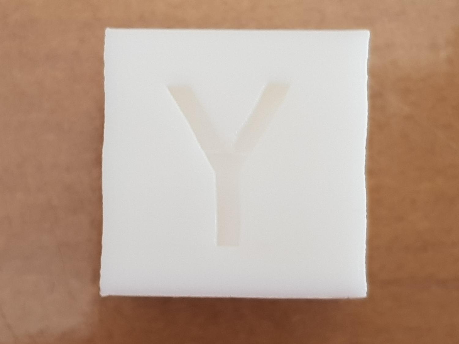

Qualche imprecisione nei bordi diritti verticali, come avevo già notato nel cubetto, che riporto anche qui, si capisce meglio che nelle foto della barca.
si vedono delle onde, come se gli strati non fossero perfettamente allineati verticalmente. Nel cubo si nota tanto perchè sono linee rette, nella barca molto meno.

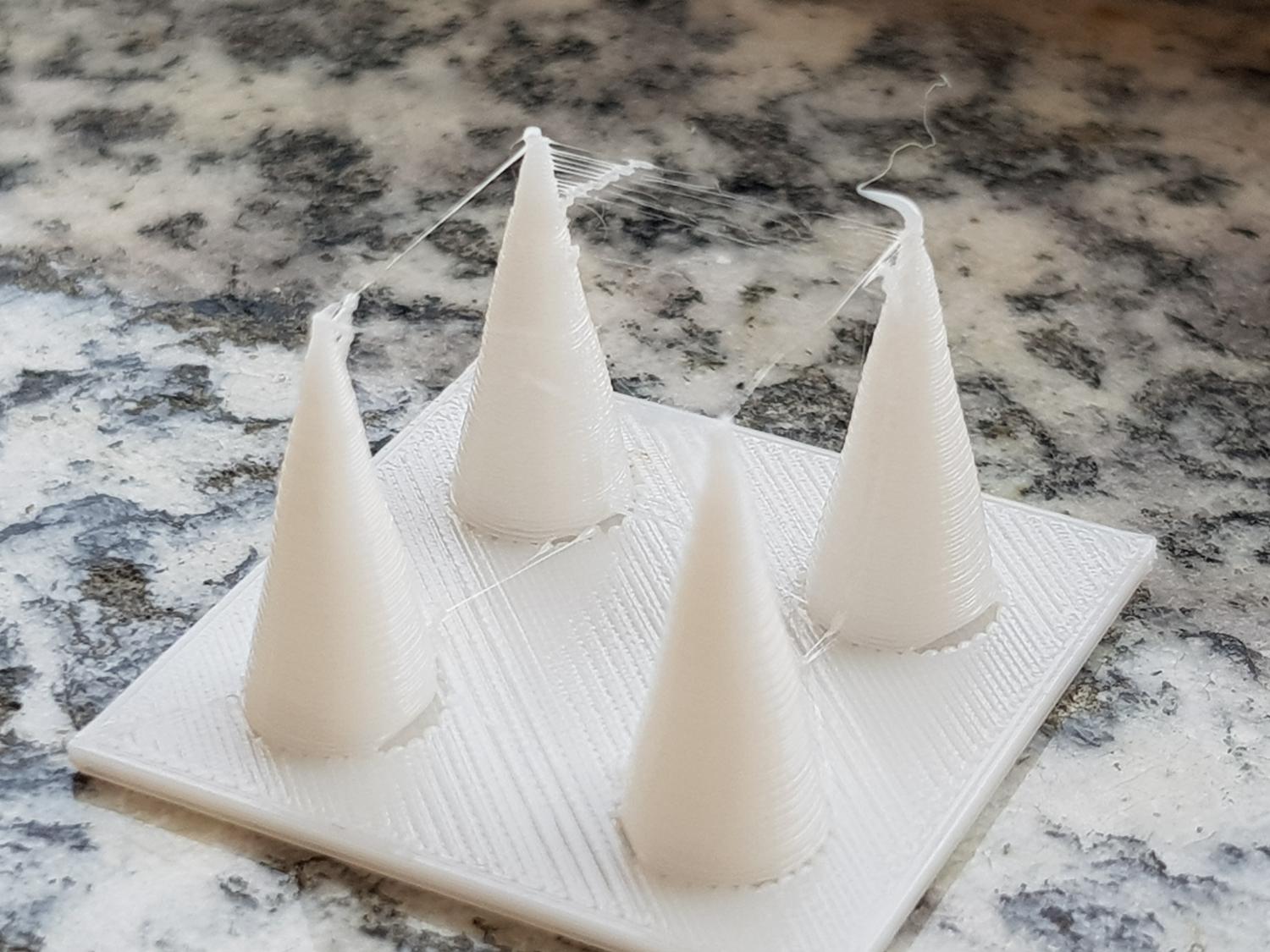

15 ore fa, Killrob dice:
cerchi stringing test ne trovi parecchi
uno qualsiasi va bene?

Per quelle "onde" sulle linee verticali che posso fare?

Cerca quello con i 4 coni
24 minuti fa, Killrob dice:
Con la premessa però che quello con 4 coni è parecchio complicato (leggi, è un test bastardissimo), specie con materiali diversi dal PLA 🙂 . Non impazzire se proprio non ti viene perfetto.
Edit: per le oscillazioni su Z, come hai montato gli accoppiatori (coupler)?

gli accoppiatori sarebbero quei giunti un po' flessibili che uniscono i motori z alle barre filettate? Li ho montati misurando con il righello che l'asse z fosse equidistante dalle due parti e poi stringendo le brugole che ci sono sopra.
Il 18/5/2020 at 16:54, Killrob dice:
Proprio per quello l'ho consigliato...
ecco, l'ho fatto (ritrazione 3 mm a 40 mm/s):
tra i due coni dietro ci sono molti fili, nella parte alta, tra gli altri solo qualche filo, soprattutto in alto e qualcosina sotto. La punta del cono dietro a destra è inguardabile...vabbè, era l'ultimo, l'estrusore ha mollato un po' di filo prima di alzarsi e andare in home.
Posso migliorare la situazione o così va già bene?
7 minuti fa, Astrokiara dice:
Puoi migliorare, devi fare diverse prove
