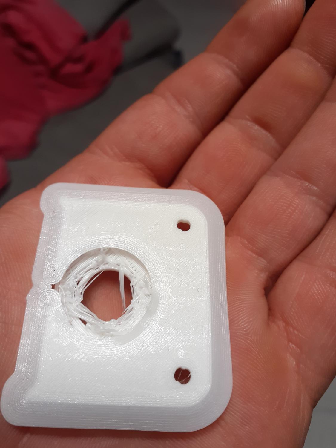

Non so se può essere utile ma a me una cosa del genere è successa qualche tempo fa.. dopo tremila smadonnamenti ho scoperto che il tubo in ptfe vicino al nozzle si muoveva di pochissimo ad ogni ritrazione Quindi piano piano la fessura causata dal movimento si riempiva di pla fuso che sempre piano piano si solidificava causando un semi-tappo...
passava pochissimo pla al centro del condotto causando quello che succede a te...
Spero di essere riuscito a spiegarmi..😂😂

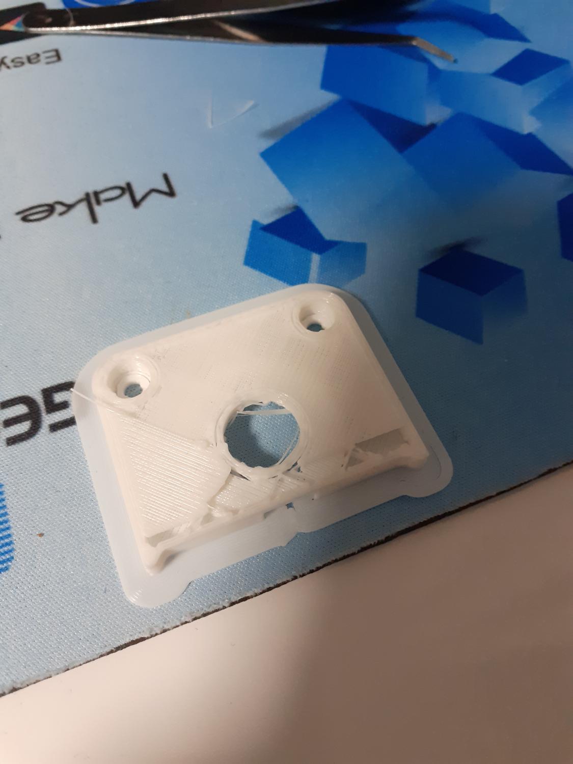

no attenzione. il tpu l ho voluto provare ma dato che ha cominciato ha incepparsi per i motivi che hai detto tu e di cui ero anche al corrente ma non trovavo modifiche per la mia allora la testardaggine mi ha spinto a provare cmq ,settando solo i parametri.dopodiche ho pulito tutto bene , cambiato ugello, e ora tornato al pla di prima,mi fa sto scherzo. cmq la sottoestrusione è dovuta dal fatto che quando scatta, un pochino di filo indietro se lo tira
Ah! avevo ordinato un tubo nuovo ptfe con raccordi annessi che mi è arrivato proprio oggi e l ho subito provato. non ha risolto neanche lui...sono sull orlo...
Prova ad alzare la temperatura a 230.il pla dovrebbe proprio colare dal nozzle ed estrudi e vedi se scatta.
Potrebbe essere il termistore andato e legge sbagliato.
Non è il primo che provo e misura 20 gradi in meno.
MI sa che ci hai azzeccato!!! non voglio esultare prima del tempo  ma per il momento sta andando una meraviglia! nel caso è sostituibile?

fai la prova di tenuta del tubo ptfe come dice @Andyrok
cè poco da fare qua da qualche parte il pla non cammina a dovere
se hai il nozzle pulito la gola pulita il tubo ptfe messo bene nessun tappo da nessuna parte e la leva del gruppo di tiraggio non è spaccata non so proprio cosa possa essere
tanto per info il ptfe di quanto lo devo far uscire dal connettore pneumatico ?perche dalla parte spingifilo piu di un tot avanti non va, ma dal lato noozle il cavo supera il connettore roba che ho paura tocchi quasi il noozle.cmq ora sono a 230° e nonostante ancora qualche scatto per ora va meglio ma ora si presenta oozinng legato all aumento di temperatura primi strati perfetti poi capricci . ..quindi o aumento la distanza di retrazione o butto l acido muriatico nel estrusore

Scusa ma in che senso hai paura che il ptfe tocchi il nozzle?
se non sbaglio il ptfe va inserito fino a battuta nella gola...
