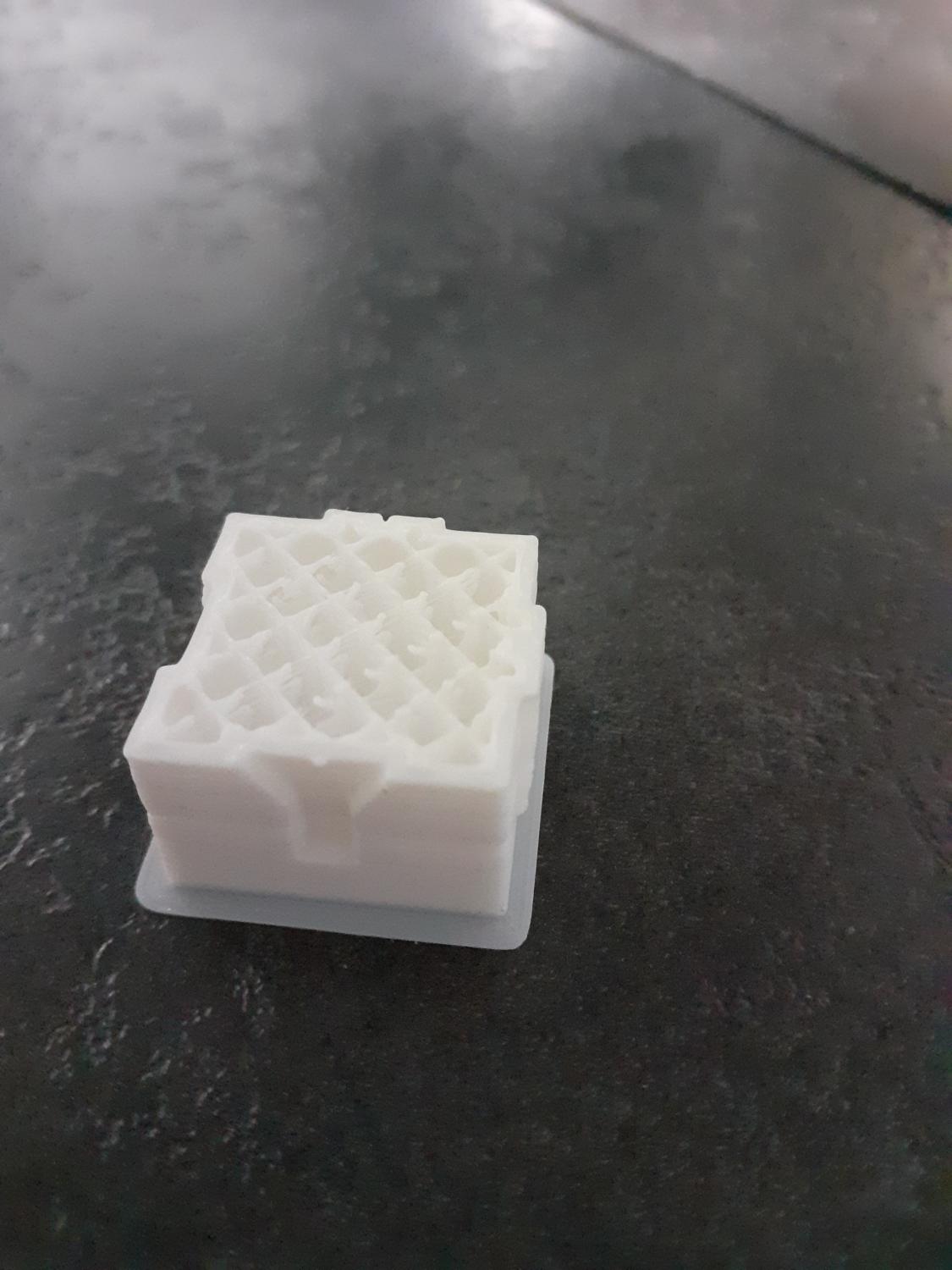

- hotend pulito, visto il test non siamo troppo vicini al piatto, direi che qui è l'estrusore che non spinge, può dipendere dal filamento?
giusto per essere chiari
per dipendere dal filamento cosa intendete?
che il filamaneto non è da 1.75 preciso?=estrude ugualmente i 10 cm del test
che il filamento è umido?=estrude ugualemte con bolle con infill venuto di merda brutto storto fatto male ma estrude ugualemente i 10 cm del test
ripartiamo: la ruota godronata aggancia con i suoi dentini il filamento intaccandolo quel poco che basta per tirarlo dentro poi passa per un tubo ptfe un gola un camion un galleria un orefizio anale o dove volete voi e arriva al punto di fusione dentro heatblock per poi fuoriuscire dal nozzle
se la ruota fa tac tac vuol dire che aggancia il filamento ma non puo spingerlo perche cè qualche cosa che non fa camminare il filamento percio i dentini della ruota godronata slittano e fanno tac tac
 (togliendo la rottura del trascinatore o rotture meccaniche in genere o leve lente che non spingono bene il filamento contro la ruota godronata )
percio se la ruota non riesce a trascinare il filamento sono 2 le cause o non lo tira o non lo spinge
se non lo tira cè qualcuno che sta tenendo il filamento percio picchiatelo oppure è la bobina che è intrecciata(puo succedere)
se non ce la fa a spingerlo dentro cè qualcuno o qualcosa che tappa il buco dove deve scorrere che puo essere:
il piatto che tappa la punta la nozzle poiche troppo vicino
gola otturata per magari filamenti fusi rimasti dentro che hanno creato un mappazzone ormai nei punti dove non aderisce il nozzle col ptfe o il ptfe con la gola ecc ecc per errato serraggio
detto questo i test servono oltre che a calibrare anche a dirti che fare percio se facendo estrudere 10cm di filamento a vuoto senza stampa fa ancora tac tac devi smontare tutto perche hai un otturazioni (non dentale)
se non lo fa durante il test al 90% dei caso eri troppo vicino col piatto perche tra estrudere a vuoto ed estrudere in stampa cambia solo la distanza del piatto giusto?

Dico che pensavo al filamento che magari durante la bobina cambia di consistenza e crea il problema visto che, nel mio caso, me lo fa random e visto che ho cambiato e pulito più parti a meno dell'estrusore stesso.

Se c'è qualcosa di otturato lato hotend... il problema di sottoestrusione dovrebbe essere SEMPRE presente, corretto?
Cioè, fin dall'avvio della stampa devo avere il problema... oppure è normale, se otturato o parzialmente otturato, che i primi minuti vada bene salvo poi peggiorare a distanza di 20/30 minuti fino al TAC ?
A me succedeva dopo un po’.. probabilmente in fase di riscaldamento pre stampa il tappo si scioglieva poi con la stampa in atto pian piano con le continue ritrazioni si creava il tappo E creava problemi... questo nel mio caso..
poi ho modificato il gruppo come ho scritto in un post( hot end variabile) e non è più successo...

che i primi layer vengano bene e la sottoestrusione forte avvenga dopo lo pensi tu e lo pensavo anche io o almeno non ce ne accorgiamo subito pero te uno se ne accorge quando magari si sfilaccia il filamento oppure quando stacchi il pezzo dal piatto e sotto vedi che in certe parti è venuto male che non hai visto prima perche la magagna è stat coperta dal secondo o terzo layer
oppure come dice @Andyrok la camera calda magari si scalda bene all inzio ma il mappazzone di roba rimane dentro e va trafilare solo poco filamento
visivamente te ne accorgi benissimo quando inzia a fare l infill ,li si nota tantissimo e non chiederti perche e per come l hai visto l hai scoperto ci sta e deve essere corretto punto e basta
dopo se ci sono altre cause le si va a cercare intanto ripariamo una problema alla volta 😉

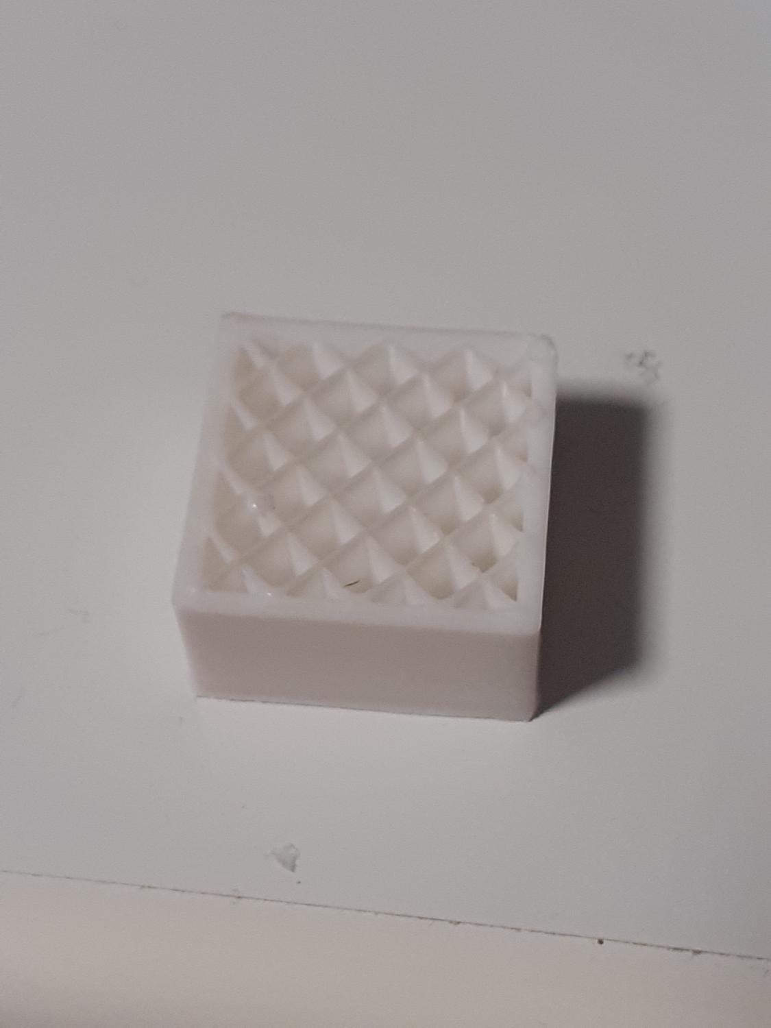

Ragaaa potrei dire che ho quasi risolto..il primo cubo liscio direi che l ha stampato a mio avviso perfettamente. il secondo con le lettere in rilievo ad una certa ha cominciato ancora anche se con scatti piu sporadici..non so a sto punto se alzare la temp  ancora un pochino (ora 205)perché il pla che uso fa 190-220 uffaaa cmq è evidente che era il ptfe quindi delibero gli insulti e ringrazio per la pazienza
