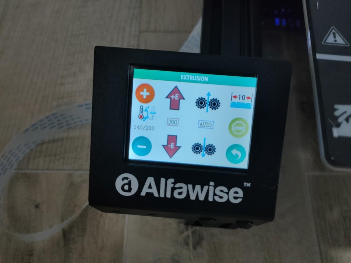

orsoraro Inviato 17 Maggio 2020 Inviato 17 Maggio 2020 Salve a tutti ragazzi, sono nuovo del forum. Ho preso da poco una stampante 3D, Alwafise U30, ma non riesco a stampare. Praticamente quando lancio la stampa di un file da Micro SD mi restituisce l'errore "No -Filament" e mi chiede se voglio sostituirlo. Nella schermata "Estrusion" carico il filamento e, quando lo spingo con le mani, in effetti dal beccuccio di stampa inizia a fuoriuscire il filamento, ma quando poi lancio la stampa di nuovo mi dice "No Filament". sbaglio qualcosa io? Cita

orsoraro Inviato 17 Maggio 2020 Autore Inviato 17 Maggio 2020 I cavi mi sembrano ok. Mi spiegate la procedura di introduzione del filamento? Magari sbaglio qualcosa io. Come va fatta? Devo cliccare sulla freccia in basso con ingranaggi e spingere a mano il filamento finché non fuoriesce? Cita
hokuro Inviato 17 Maggio 2020 Inviato 17 Maggio 2020 premi gli ingranaggi di sopra sul display, l'hot end va a temperatura e la rotella comincia a girare guarda la foto di banana, infili, a mano, il filo dentro il forellino (passa sulla linguetta del micro filamento) finchè va a sbattere sulla ruota godronata che intanto sta girando e si porta il filo fino all'ugello. fai uscire un pò di filamento e premi stop Cita
