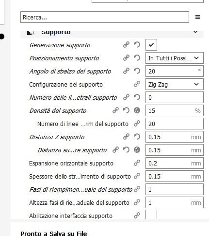

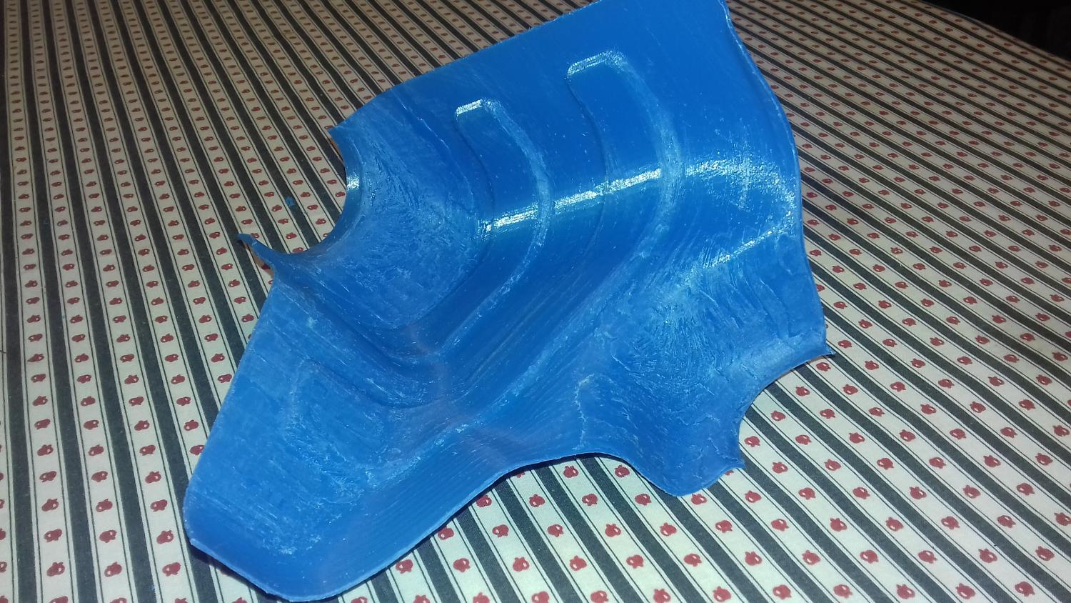

gregorio56sm Inviato 17 Maggio 2020 Inviato 17 Maggio 2020 Sono alle prese con dei pezzi (spessore 1mm) dove per forza di cose servono supporti. Il problema è poi toglierli senza rovinare i pezzi, un problema grosso è nella parte finale del pezzo dove tra i supporti si crea un tetto togliere quel tetto per me è un grosso problema perché il tetto è attaccato molto bene al pezzo. Allego foto. Resto in attesa di consigli su rimozioni varie o su gestione (più furba della mia) dei supporti tramite cura. Grazie a tutti Cita

gregorio56sm Inviato 17 Maggio 2020 Autore Inviato 17 Maggio 2020 Ok. Con 0.15 di z i supporti si attaccano in maniera forte al pezzo. Proverò 0.3 di z Proverò anche a ridurre la densità del supporto. Spero solo che non cedano pareti. Grazie Cita
jagger75 Inviato 17 Maggio 2020 Inviato 17 Maggio 2020 io con prusaslicer li tengo a 0.2 /0.25 come distanza sia da z che dalle pareti esterne e si staccano da soli anche a me sembrano vicini e anche troppi per la verità secondo me io li farei solo perpendicolari al tetto sulle pareti esterne sono quasi a cono per me non servono risparmi tempo e filamento pero se dici che crolla ti credo ma mi sembra strano 1 Cita
Basilietto Inviato 17 Maggio 2020 Inviato 17 Maggio 2020 Il 17/05/2020 at 12:49, gregorio56sm ha scritto: Sono alle prese con dei pezzi (spessore 1mm) dove per forza di cose servono supporti. Il problema è poi toglierli senza rovinare i pezzi, un problema grosso è nella parte finale del pezzo dove tra i supporti si crea un tetto togliere quel tetto per me è un grosso problema perché il tetto è attaccato molto bene al pezzo. Allego foto. Resto in attesa di consigli su rimozioni varie o su gestione (più furba della mia) dei supporti tramite cura. Grazie a tutti Expand 20° è veramente poco, comincia a dargli 55° sennò ti mette i supporti dappertutto. Attiva interfaccia di supporto e tetto e dai lo spessore al tetto di almeno 1mm con stampa a linee (visto che il pezzo del supporto è piccolo). La distanza Z supporto dev'essere la stessa del layer, mi spiego se stampi con altezza layer 0.15 tale dev'essere la distanza, non di meno non di più (rischi di rovinare il pezzo) 1 Cita
hokuro Inviato 17 Maggio 2020 Inviato 17 Maggio 2020 io uso un angolo di sbalzo pari a 65 gradi. ma se lo stampavi orientato diversamente? 1 Cita
gregorio56sm Inviato 17 Maggio 2020 Autore Inviato 17 Maggio 2020 @marcottt @jagger75 @Basilietto @hokuro Ringrazio tutti per i consigli. Adesso farò un po di prove. per l'orientamento sono legato dall'area di stampa 220x220xH250 coricato non ci stava 3 Cita
gregorio56sm Inviato 18 Maggio 2020 Autore Inviato 18 Maggio 2020 Ho capovolto il fratello. attivato tetto ridotto densità supporti dimezzato di brutto il tempo di stampa. Aspetto il risultato finale Cita
