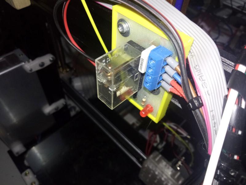

Io ho un pad al silicone da 275W (lo avevo acquistato per 250W ma è risultato con una resistenza inferiore e quindi più potente), l'ho installato insieme all'isolante termico su un piatto in acciaio 220x220 spesso 3mm + 3mm di vetro. Con questa configurazione raggiungo 120°C in meno di 3 minuti e 90°C in 1,5 minuti.
Per non cambiare alimentatore ho acquistato il pad siliconico a 220V ed ho messo una scheda relè.
Tuttavia sconsiglio di usare pad siliconici a 220V a chi non ha competenze da elettricista.
Ho optato per questa soluzione perchè la scheda della mia stampante funziona a 12V quindi per raggiungere 250W occorrevano più di 20A.
Comunque si trovano facilmente alimentatori in grado di fornire correnti molto elevate. Se sali troppo con la corrente ti occorre ugualmente una scheda mosfet oppure un relè.
