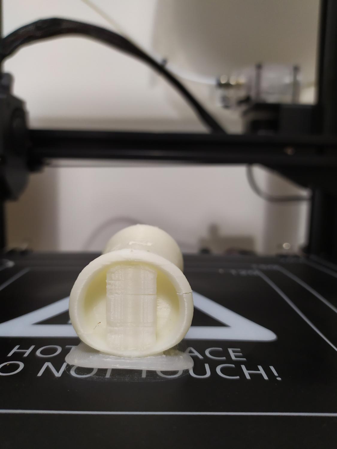

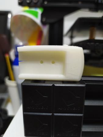

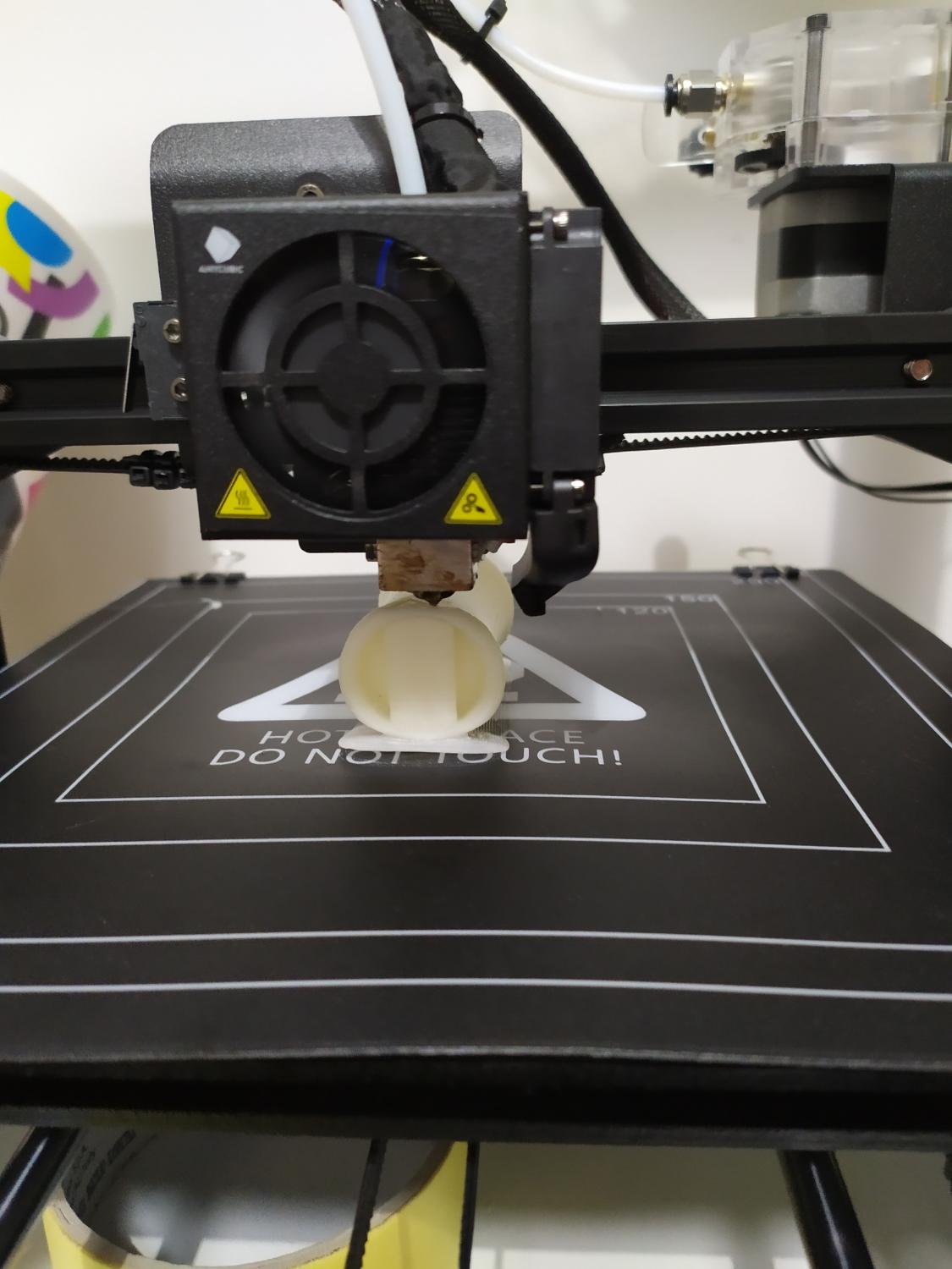

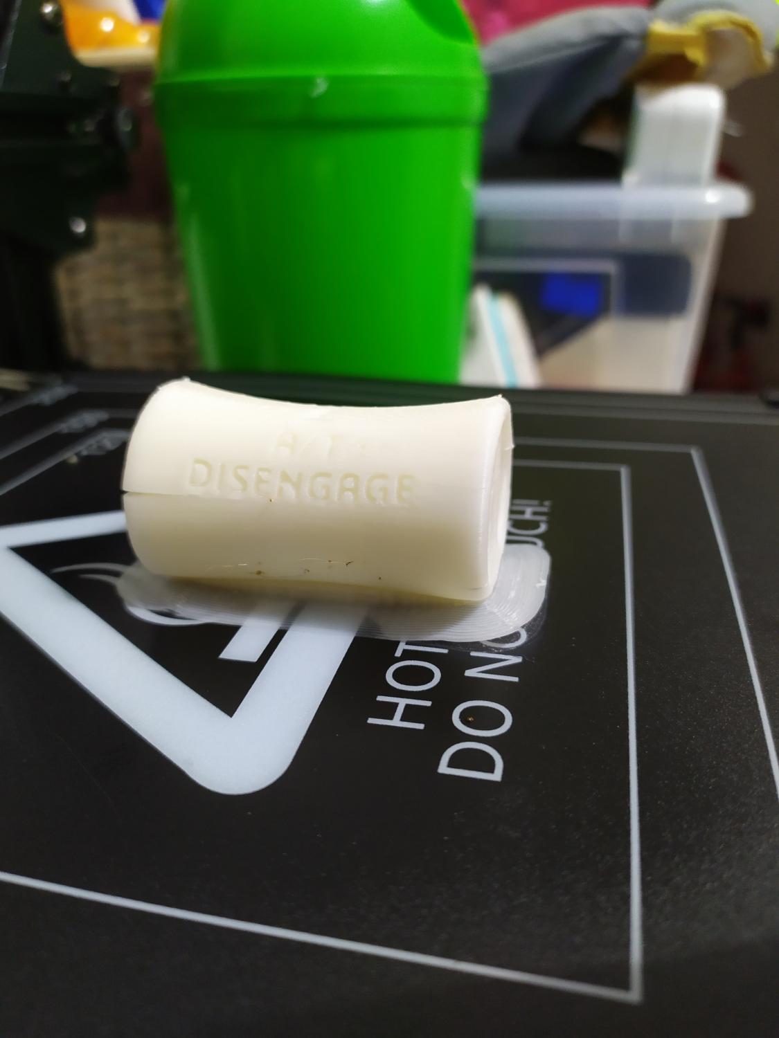

Ettore84 Inviato 17 Maggio 2020 Inviato 17 Maggio 2020 Salve, ho un problemi di aderenza con la mia stampante, ne ho provate tante ma con scarsa resa. - tappeto per migliorare l'adesione; - sostituzione molle piatto in maniera che le vibrazioni non sfalsava il livellamento; - lacca sul piatto; - rallentato la stampa ed abbassata la velocità della ventola con i primi strati. - ho contattato la casa madre per vedere se potevano fornirmi un piatto riscaldato, ma la scheda madre, hanno detto, che non lo supporta. Sono demoralizzato. AIUTATEMI !!! Cita

Ettore84 Inviato 17 Maggio 2020 Autore Inviato 17 Maggio 2020 1 ora fa, jagger75 dice: be direi che l ultima cosa che ti è rimasta è che hai livellato male il piatto e sei lontano dal piatto si puo vedere un video o foto? cosa stai stampando?materilale?temperature?velocità?ecc ecc? Per il livellamento utilizzo il classico metodo del foglio e l'estrusore va in posizionamento automatico. Stampo in pla temperatura alta, spesso trovo progetti che vanno a 250° Dove posso modificare il guide, abbasso la velocità generale della stampa e soprattutto del brim. Il filamento lo tengo così per l'umido. Cita

Ettore84 Inviato 18 Maggio 2020 Autore Inviato 18 Maggio 2020 😓impostavo quella temperatura perché alcuni progetti avevano quella😓 Il piatto è sollevato per via della stampa staccata. Per quello chiedo a voi, per migliorare le mie stampe in generale Cita
