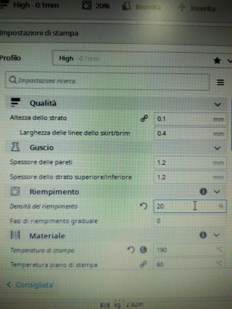

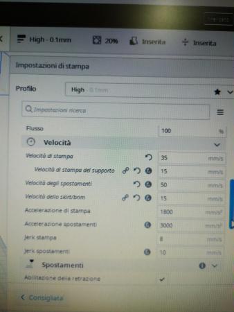

jagger75 Inviato 18 Maggio 2020 Inviato 18 Maggio 2020 puoi postare i parametri di questa stampa?almeno un occhio ce lo buttiamo e cmq sia ripeto leggi le etichette perche sul pla non cè scritto 250 gradi percio vuol dire che non serve raggiungere quella temperatura ma che il problema è altrove che per caso gia te l ho chiesto se hai fatto tutte le calibrazioni inziali? (inizio ad essere ripetitivo con sta frase ho come dei dejavù )🤣🙂🤣🙂 un altra cosa ma il piatto poi torna normale oppure lo lasci cosi concavo?non ho capito se ti si è rotto se ti si alza ogni volta o se l hai lasciato momentaneamente cosi tu Cita

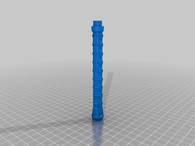

DarioI Inviato 19 Maggio 2020 Inviato 19 Maggio 2020 Pen-Handle.stlFetching info... Il maledetto file è questo, in pratica è una penna alta circa 11 cm con una base di appoggio di 1 cm. Gli ho fatto un raft di circa 5 cm spesso 0.42 cm ma arrivato circa al 70% si è staccato. Cita
Killrob Inviato 19 Maggio 2020 Inviato 19 Maggio 2020 Il 19/05/2020 at 14:02, DarioI ha scritto: Pen-Handle.stl 520 kB · 0 downloads Il maledetto file è questo, in pratica è una penna alta circa 11 cm con una base di appoggio di 1 cm. Gli ho fatto un raft di circa 5 cm spesso 0.42 cm ma arrivato circa al 70% si è staccato. Expand Ok stasera lo provo e ti faccio sapere, che stampante hai tu? E che altezza layer e che nozzle usi? Cita
