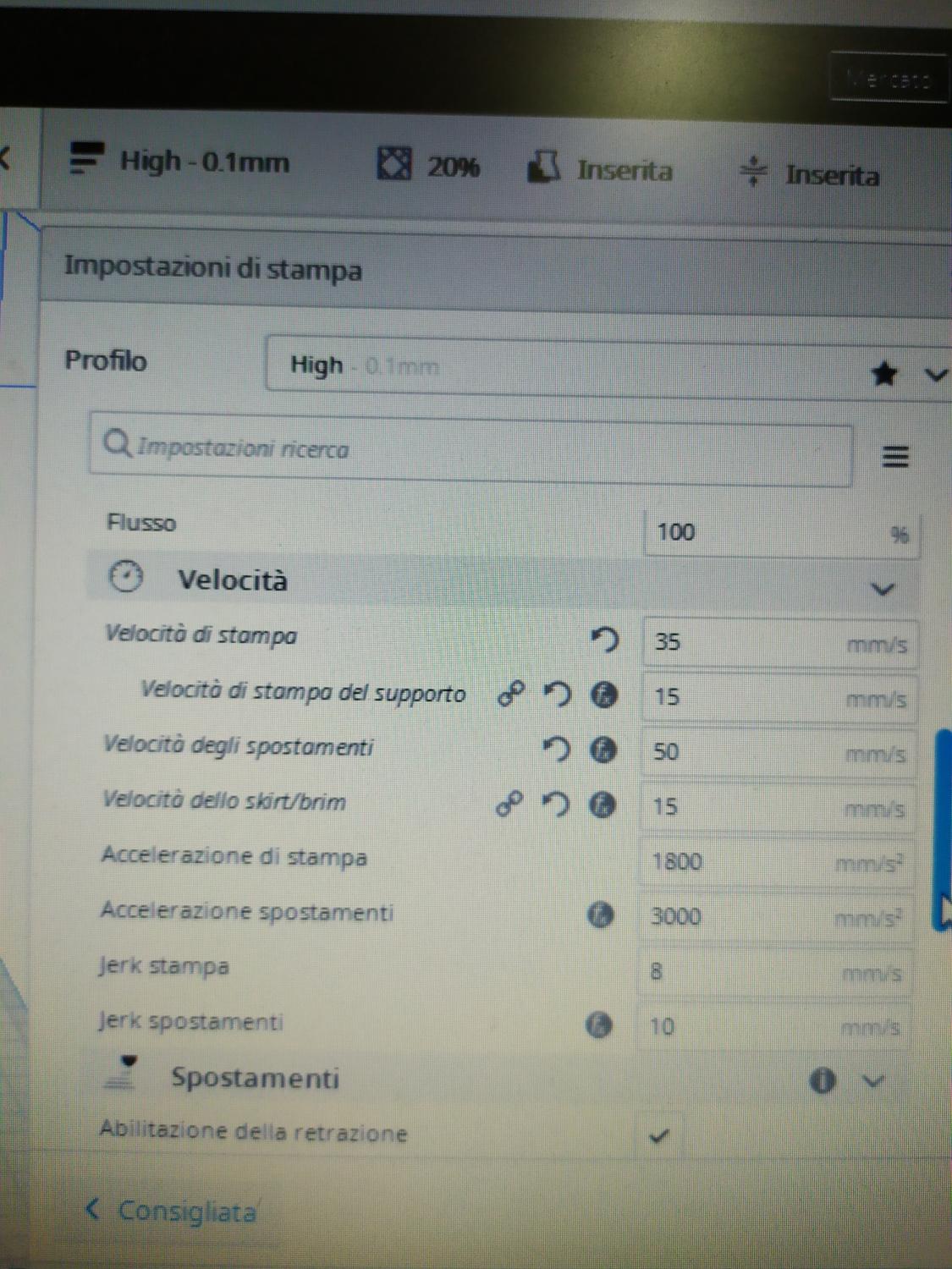

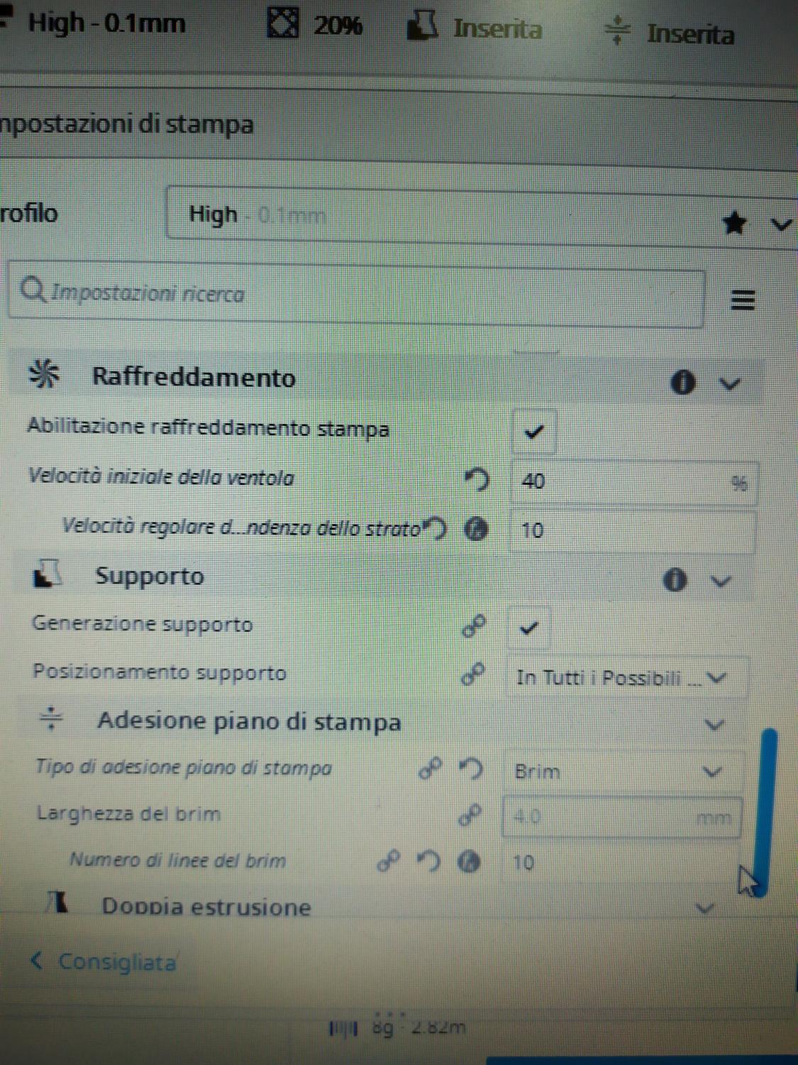

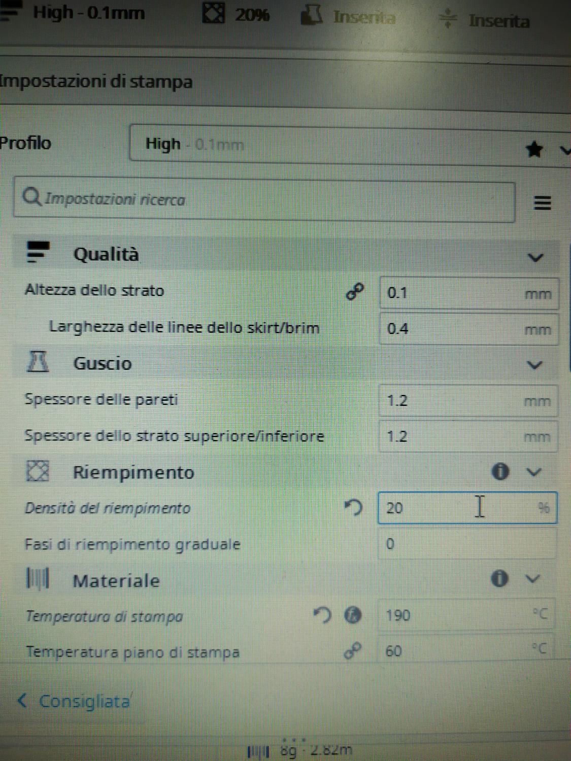

Killrob Inviato 21 Maggio 2020 Inviato 21 Maggio 2020 6 minuti fa, Ettore84 dice: é il profilo? stavo a 0.2, ora sono passato a 0.1 Profilo? Intendi altezza layer? Resta a 0.2 ma fino a quando non metti il vetro è inutile che stampi. Cita
Killrob Inviato 21 Maggio 2020 Inviato 21 Maggio 2020 Fino a quando non metti un vetro e livelli per bene è inutile che stampi Cita
