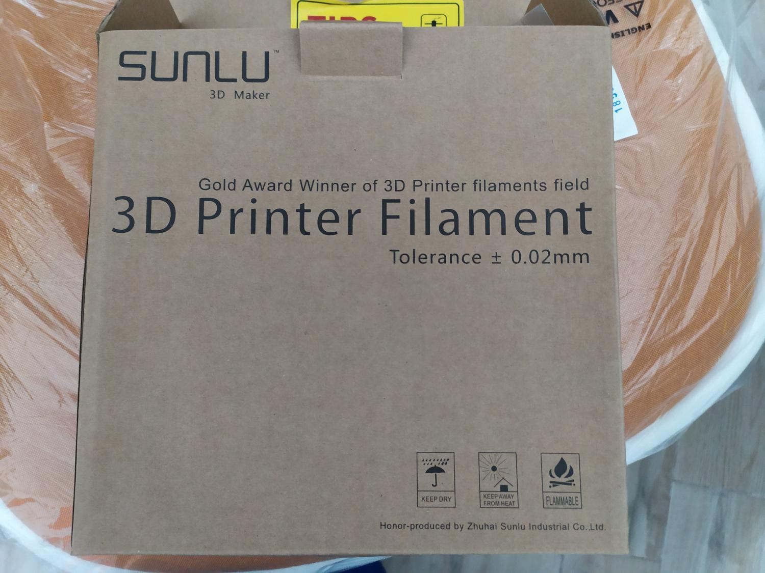

Ettore84 Inviato 23 Maggio 2020 Autore Condividi Inviato 23 Maggio 2020 Da ignorante, credo anche che il materiale che uso faccia leggermente schifo. Proviamo questo 1 Cita Link al commento Condividi su altri siti Altre opzioni di condivisione...
Killrob Inviato 23 Maggio 2020 Condividi Inviato 23 Maggio 2020 Questo va sicuramente bene 2 Cita Link al commento Condividi su altri siti Altre opzioni di condivisione...
Ettore84 Inviato 24 Maggio 2020 Autore Condividi Inviato 24 Maggio 2020 Perfetto ... Sono felicissimo. Anche se nello staccare si è rotto alla base. 😅😅 Però si vede che la qualità del filamento è buona. Cita Link al commento Condividi su altri siti Altre opzioni di condivisione...
