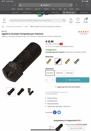

FoNzY Inviato 17 Maggio 2020 Condividi Inviato 17 Maggio 2020 1 ora fa, Meldro dice: qualcuno dice ogni 30/40 stampe va cambiato, 30-40 hahahaahahaha...serviva un mutuo per gli ugelli.... io direi pulizia 100\200 ore,usura 1500 ore.... certo che poi a causa di "imprevisti" gli ugelli dureranno 500-1000 ore.... ne approfitto per fare una considerazione....sono passato da poco agli ugelli in acciaio temprato...25 euro l'uno,durano in eterno e almeno io non ho dovuto toccare minimamente i parametri di stampa...mi domando perche' non prendono il posto di quelli in ottone essendo molto meno problematici! e piu' duraturi? Cita Link al commento Condividi su altri siti Altre opzioni di condivisione...

jagger75 Inviato 18 Maggio 2020 Condividi Inviato 18 Maggio 2020 17 ore fa, FoNzY dice: 30-40 hahahaahahaha...serviva un mutuo per gli ugelli.... io direi pulizia 100\200 ore,usura 1500 ore.... certo che poi a causa di "imprevisti" gli ugelli dureranno 500-1000 ore.... ne approfitto per fare una considerazione....sono passato da poco agli ugelli in acciaio temprato...25 euro l'uno,durano in eterno e almeno io non ho dovuto toccare minimamente i parametri di stampa...mi domando perche' non prendono il posto di quelli in ottone essendo molto meno problematici! e piu' duraturi? cmq avevo visto un ariticolo dove faceva vedere le differenze di stampa di un semplice cubo con nozzle cinese e uno di marca (non ricordo la marca) non quello col rubino per carità ottone vs ottone parlo e gia si vedeva un mondo di differenza ma gia dal filamento depositato pulitissimo e regolarissimo ci sono rimasto male acciaio temprato mai provati quali contro possono avere? be vermanete nemmeno in acciaio normale mai porvati,ma quelli temprati sono quelli neri giusto?o sbaglio? cmq mi interessa ,una marca ottimale secondo te? Cita Link al commento Condividi su altri siti Altre opzioni di condivisione...
invernomuto Inviato 18 Maggio 2020 Condividi Inviato 18 Maggio 2020 6 ore fa, jagger75 dice: cmq avevo visto un ariticolo dove faceva vedere le differenze di stampa di un semplice cubo con nozzle cinese e uno di marca (non ricordo la marca) non quello col rubino per carità ottone vs ottone parlo e gia si vedeva un mondo di differenza ma gia dal filamento depositato pulitissimo e regolarissimo ci sono rimasto male Sì visti anche io e visto anche testimonianze di un ugello BROZZL originale (9 euro cad.) vs ugello cinese (0,9€ cad). Le differenze in termini di resa erano abissali. https://www.3djake.it/brozzl/ugello-in-ottone-per-e3d-v6. C'è anche in acciaio temprato (quello nero), 20 euro cad. Se ti si intasa però ti spari in un piede 🙂 Scherzi a parte, questo mese sono andato fuori budget, il prossimo magari acquisto e faccio delle prove. Ah, appena mi arrivano i passacavi nuovi provo anche il nozzle + estrusore della trianglelab. Anche qui il nozzle sembra essere un clone meglio riuscito del classico nozzle per E3D V6. 6 ore fa, jagger75 dice: acciaio temprato mai provati quali contro possono avere? Presumo ti servano temperature più alte rispetto all'ottone, è un conduttore peggiore. Le altre marche le trovi sul sito linkato (E3D, Microswiss). Cita Link al commento Condividi su altri siti Altre opzioni di condivisione...

invernomuto Inviato 18 Maggio 2020 Condividi Inviato 18 Maggio 2020 6 minuti fa, jagger75 dice: temperature piu alte ok ma di quanto parliamo?cmq proprio belli Non ne ho idea, mai usati. Ho sempre pensato fossero rivolti a chi stampa materiali abrasivi. Solo ultimamente stanno comparendo materiali nuovi, in acciaio temprato o il nozzle X della E3D V6 e li stanno proponendo un po' a tutti. Francamente però siamo su cifre un po' esagerate, secondo me. Io al momento sono interessato, restando sull'ottone, a capire le differenze fra la cinesata economica, la cinesata buona (trianglelab) e il prodotto "occidentale" per vedere le differenze. Cita Link al commento Condividi su altri siti Altre opzioni di condivisione...
