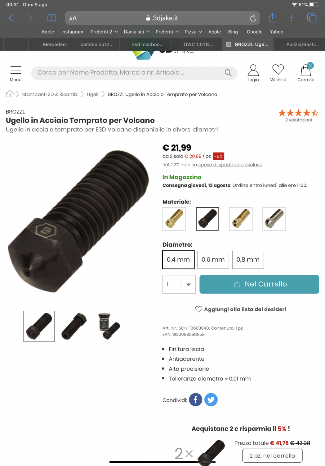

cristianp79 Inviato 8 Agosto 2020 Inviato 8 Agosto 2020 Il 17/5/2020 at 21:16, FoNzY dice: 30-40 hahahaahahaha...serviva un mutuo per gli ugelli.... io direi pulizia 100\200 ore,usura 1500 ore.... certo che poi a causa di "imprevisti" gli ugelli dureranno 500-1000 ore.... ne approfitto per fare una considerazione....sono passato da poco agli ugelli in acciaio temprato...25 euro l'uno,durano in eterno e almeno io non ho dovuto toccare minimamente i parametri di stampa...mi domando perche' non prendono il posto di quelli in ottone essendo molto meno problematici! e piu' duraturi? Ciao, ho comprato un ugello in temprato della Brozzl ma il filamento non estrude, ho provato a freddo con ugello smontato e il filamento non entra, come mai? Cita
FoNzY Inviato 8 Agosto 2020 Inviato 8 Agosto 2020 1 ora fa, cristianp79 dice: ho provato a freddo con ugello smontato e il filamento non entra, come mai? non ho capito cosa intendi con " a freddo il filamento no entra", non entra dove? sicuro di aver preso a versione giusta? (ptfe o all metal) Cita
cristianp79 Inviato 8 Agosto 2020 Inviato 8 Agosto 2020 21 minuti fa, FoNzY dice: non ho capito cosa intendi con " a freddo il filamento no entra", non entra dove? sicuro di aver preso a versione giusta? (ptfe o all metal) Allora, ho montato il nozzle e quando ho provato a stampare praticamente non usciva niente allora ho pensato che si fosse usurata la ghera dentata che trascina il filamento, allora ho smontato tutto pulito controllato, rimontato e alla seconda prova, niente ancora non usciva niente (temperatura estrusione 210). Allora ho rimontato il vecchio nozzle e, voilá, tutto ok. Ho preso allora il nuovo nozzle ormai smontato e con un pezzo di filamento ho provato a inserirlo, ma niente, sembra più piccolo dello spessore del filamento che è di 1.75. Quale sarà il problema? La stampante è un Artillery Genius 26 minuti fa, FoNzY dice: non ho capito cosa intendi con " a freddo il filamento no entra", non entra dove? sicuro di aver preso a versione giusta? (ptfe o all metal) Filamento Filoalfa Alfaomnia al carbonio Cita
Killrob Inviato 9 Agosto 2020 Inviato 9 Agosto 2020 Sei sicuro che il nozzle sia quello giusto? Il vecchio ed il nuovo hanno la stessa dimensione? Cita
cristianp79 Inviato 9 Agosto 2020 Inviato 9 Agosto 2020 6 minuti fa, Killrob dice: Sei sicuro che il nozzle sia quello giusto? Il vecchio ed il nuovo hanno la stessa dimensione? Si si, identico, non vorrei che per il filamento in carbonio il foro da 0,4 sia troppo piccolo Cita
Killrob Inviato 9 Agosto 2020 Inviato 9 Agosto 2020 Non credo, alza di 10 gradi la temperatura e riprova Cita
