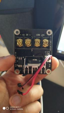

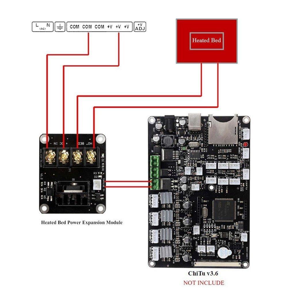

Tomto Inviato 19 Maggio 2020 Inviato 19 Maggio 2020 Il 19/05/2020 at 14:30, Bananafell3r ha scritto: Non riscalda in questo modo però....non so, può essersi rotto? Expand Hai rispettato lo schema? Cita
Bananafell3r Inviato 19 Maggio 2020 Autore Inviato 19 Maggio 2020 Certo, lo avevo sulla vecchia scheda in questo modo...ecco perchè ho chiesto, mi faceva strano perchè su questa scheda ci sono i morsetti per il bed...non vorrei che devo collegarlo comunque.. Cita
Eddy72 Inviato 19 Maggio 2020 Inviato 19 Maggio 2020 Se colleghi il bed alla skr senza collegare l'alimentazione del bed sulla skr il bed si riscalda? Ciaoo Cita
Bananafell3r Inviato 19 Maggio 2020 Autore Inviato 19 Maggio 2020 Il 19/05/2020 at 16:02, Eddy72 ha scritto: Se colleghi il bed alla skr senza collegare l'alimentazione del bed sulla skr il bed si riscalda? Ciaoo Expand non ho provato ma credo di no, perchè ci sono i morsetti apposta Cita

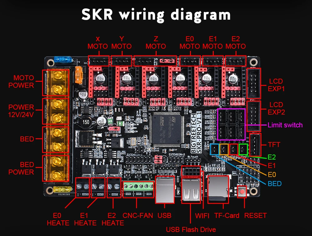

Whitedavil Inviato 19 Maggio 2020 Inviato 19 Maggio 2020 Se il mos lo colleghi all'uscita del bed, allora devi portare l'alimentazione amche alla scheda, sull'ingresso relativo al bed. Sennò non funziona. Ps: occhio che sull'uscita del bed dalla scheda, il + e - sono invertiti. Cita
Bananafell3r Inviato 19 Maggio 2020 Autore Inviato 19 Maggio 2020 Il 19/05/2020 at 16:17, Whitedavil ha scritto: Se il mos lo colleghi all'uscita del bed, allora devi portare l'alimentazione amche alla scheda, sull'ingresso relativo al bed. Sennò non funziona. Expand Quindi devo collegare "power bed" sulla scheda sul mosfet? oppure lo collego all'alimentatore? o è uguale? Cita
Eddy72 Inviato 19 Maggio 2020 Inviato 19 Maggio 2020 Il 19/05/2020 at 16:17, Whitedavil ha scritto: Se il mos lo colleghi all'uscita del bed, allora devi portare l'alimentazione amche alla scheda, sull'ingresso relativo al bed. Sennò non funziona. Ps: occhio che sull'uscita del bed dalla scheda, il + e - sono invertiti. Expand Dunque, sulla skr, ogni linea di alimentazione è separata? Dunque va portata anche una alimentazione per i motori? Ciaoo Cita
Whitedavil Inviato 19 Maggio 2020 Inviato 19 Maggio 2020 Tutti li devi alimentare per il funzionamento. Ammeno che non rimappi i pin della scheda e gli dici che E1 è diventato il bed. Allora ti risparmi i cavi su BED POWER. 1 Cita
Killrob Inviato 19 Maggio 2020 Inviato 19 Maggio 2020 Il 19/05/2020 at 16:17, Whitedavil ha scritto: Se il mos lo colleghi all'uscita del bed, allora devi portare l'alimentazione amche alla scheda, sull'ingresso relativo al bed. Sennò non funziona. Ps: occhio che sull'uscita del bed dalla scheda, il + e - sono invertiti. Expand aspetta che questa non l'ho mica capita.... ah ecco.... non avevo ancora visto la scheda Cita
Eddy72 Inviato 19 Maggio 2020 Inviato 19 Maggio 2020 Dunque per rispondere a @Bananafell3r Si devi alimentare anche Bed Power, se no il cavetto di controllo del mosfet che colleghi all'uscita Bed non riceverà corrente e non farà switchare il mosfet Ciaoo 1 Cita
