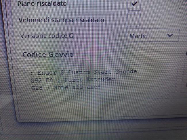

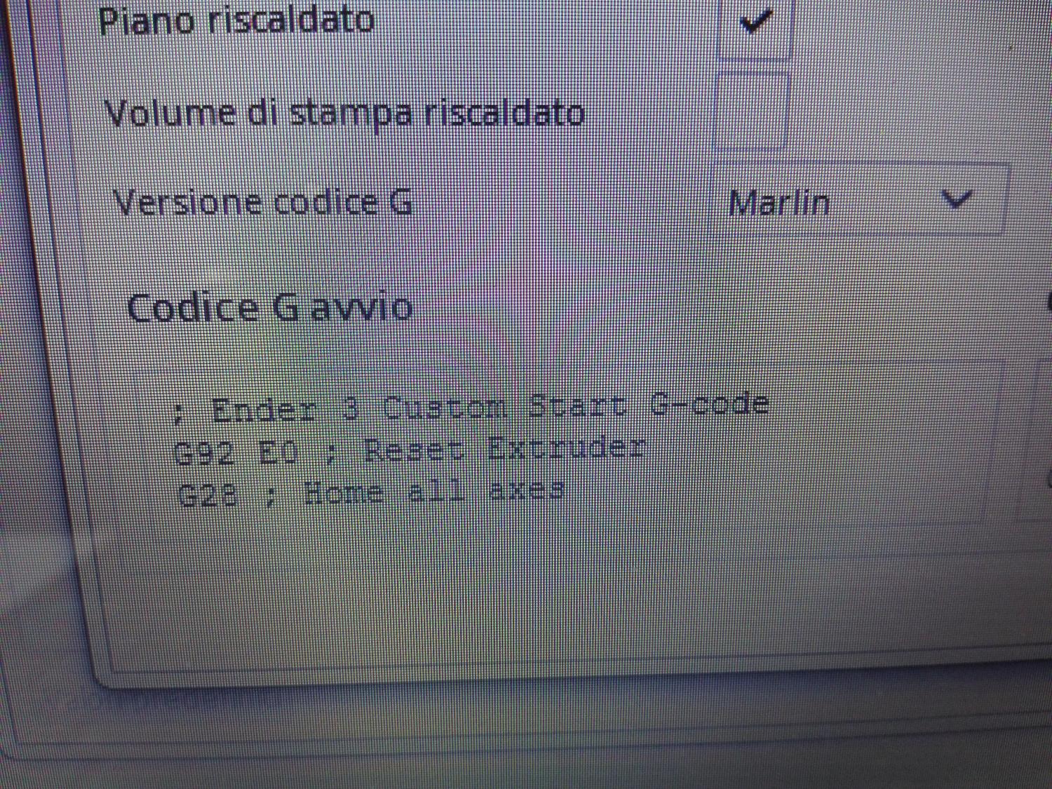

Io ho una stampante ender 3..
Volevo sapere se era possibile inserire un comando nel gcode che mi spenga la stampante dopo aver terminato il lavoro.
Magari sto chiedendo una cosa impossibile..

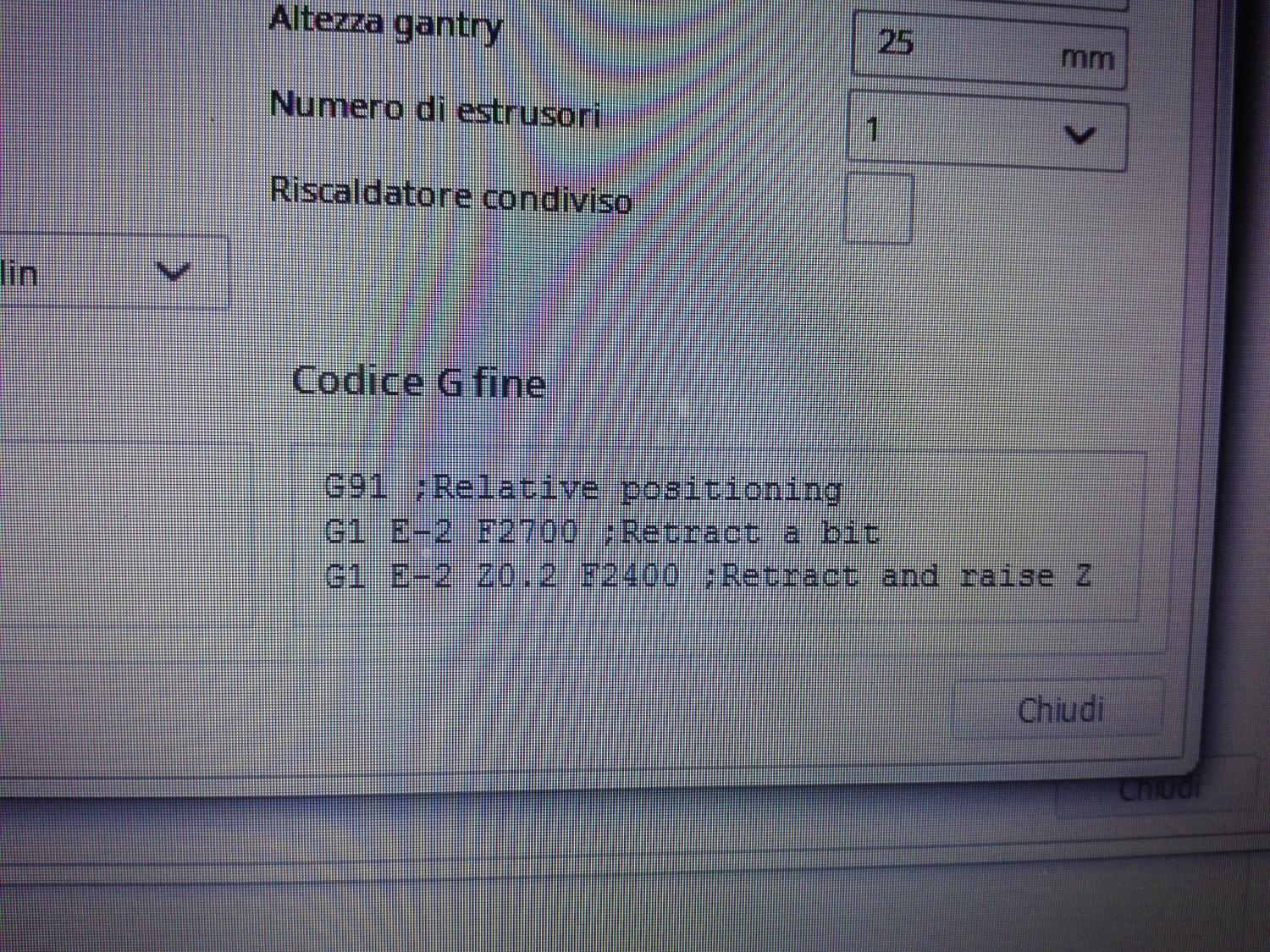

Allego impostazioni base del gcode per l'avvio e l'arresto..
Non ho mai smanettato su questi parametri..sono quelli standard di cura.
Grazie

no, non si può fare, però puoi mettere un interruttore in una posizione strategica ed andarlo a toccare con X o con Y una volta terminata la stampa, ecco quello puoi farlo con i comandi gcode a fine stampa, altri utenti qui hanno adottato questa soluzione

Forse dico una fesseria ma ho notato che nella scheda Trigorilla c'è una porta servo libera e che esiste il comando M42 per impostare un valore ad un Pin. Se ci collegassimo un relay NC e dessimo il valore High al Pin della porta servo al termine della stampa questo potrebbe spegnere la stampante al termine della stampa, o no?

così faresti uno spegni/accendi istantaneo.
potresti metterci un relè passo passo a 2 posizioni e prevedere un pulsante esterno di armamento.
od un relè normalmente aperto ed impostare quell'uscita su "attiva" per tutta la durata dell'accensione della macchina (ignoro il lato firmware e la sua fattibilità) sempre con pulsante di armamento iniziale.
dovrai anche prevedere un alimentatore per l'armamento.
sinceramente preferisco la soluzione rozza, meno componenti, nessun alimentatore aggiuntivo.

Adottero la soluzione dell'interruttore esterno e lo farò toccare dal piatto.
