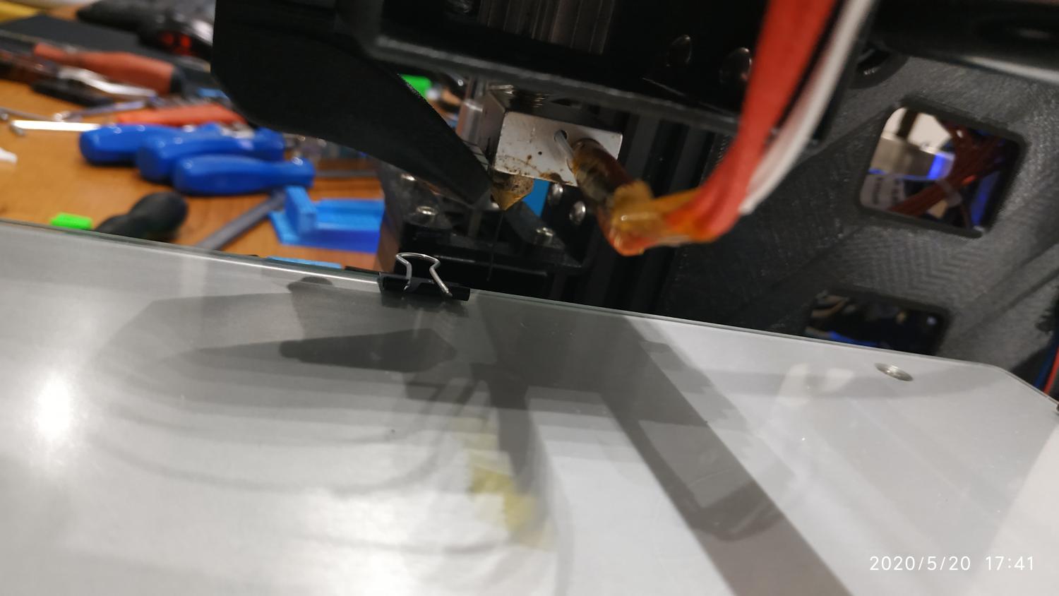

Buonasera a tutti
Ho un problema che mi sta facendo impazzire
Ho una anet A8 che uso ogni tanto ma che da sempre ha questo problema
Dopo aver stampato il primo layer, se attivo la ventola per il raffredamento la temperutura precipita deasticamente (da 195 arriva a 170 gradi)
Poi dopo un bel po' di tempo risale e si stabilizza (circa)
Ho pensato che il problema potrebbe essere nella termocoppia che non riesce a scaldare, ma se in "manuale" imposto la temperature desiderata (anche 260 gradi) e abilito il raffredamento non ha nessun problema ad arrivare in temperatura
Ho provato ad effetuare il PID autotune (anche con la ventola alla massima velocità) ma non cambia praticamente nulla
Qualcuno ha qualche idea prima di prenderla e buttarla nel ferro vecchio?
Grazie

io lo vedo piu' come un problema di sensore...controlla che il sensore non sia lento e che non venga sballottato dal flusso della ventola....

Forse centra
il sensore in realtà non è fissato con nulla, rimane inserito solo perchè è collegato con le stesso filo della cartuccia riscaldante , e l'ultima è fissata da un grano nel corpo in alluminio
Dovrei provare a vedere se riesco ad inventarmi qualcosa per isolarlo
Grazie!

mi sa che ti sei perso una vite, se hai l'hotend standard della A8 c'è una vite che tiene fermo il sensore ed un grano che tiene ferma la cartuccia

Sembra strano, ma il sensore non è fissato da nessuna vite, comunque l'ho smontato ho particato un piccolo foro e filettato e inserito una piccola vite che tenga fermo il sensore come quelli che vedo in commercio

Dopo aver perso molte ore credo di aver trovato l'inghipppo, mi spiego meglio cosi potrebbe tornare utile a qualcuno in futuro e potete
darmi la vostra opinione
Qualche tempo fa ho rotto la ventola del raffredamento e l'ho sostiuita con quella di sinistra che come vedete ha le stesse caratteristiche di Tensione e Potenza ma a parità sviluppa molto più flusso d'aria dell'originale
In effetti mi sembrava che dopo averla sostituita l'aria fosse vermente molto più forte
Dai dati che ho trovato quella originale sviluppa 5.9 CFM (non chiedetemi cosa siano) e quella attualmente monatata dai 15 ai 30
Ho provato a fare qualche prova con ventilazione tra 25 e 30% e i risultati mi sembrano nella media, poi forse anche l'aver fissato meglio la sonda di temperatura ha aiutato
Fatemi sapere cosa ne pensate
