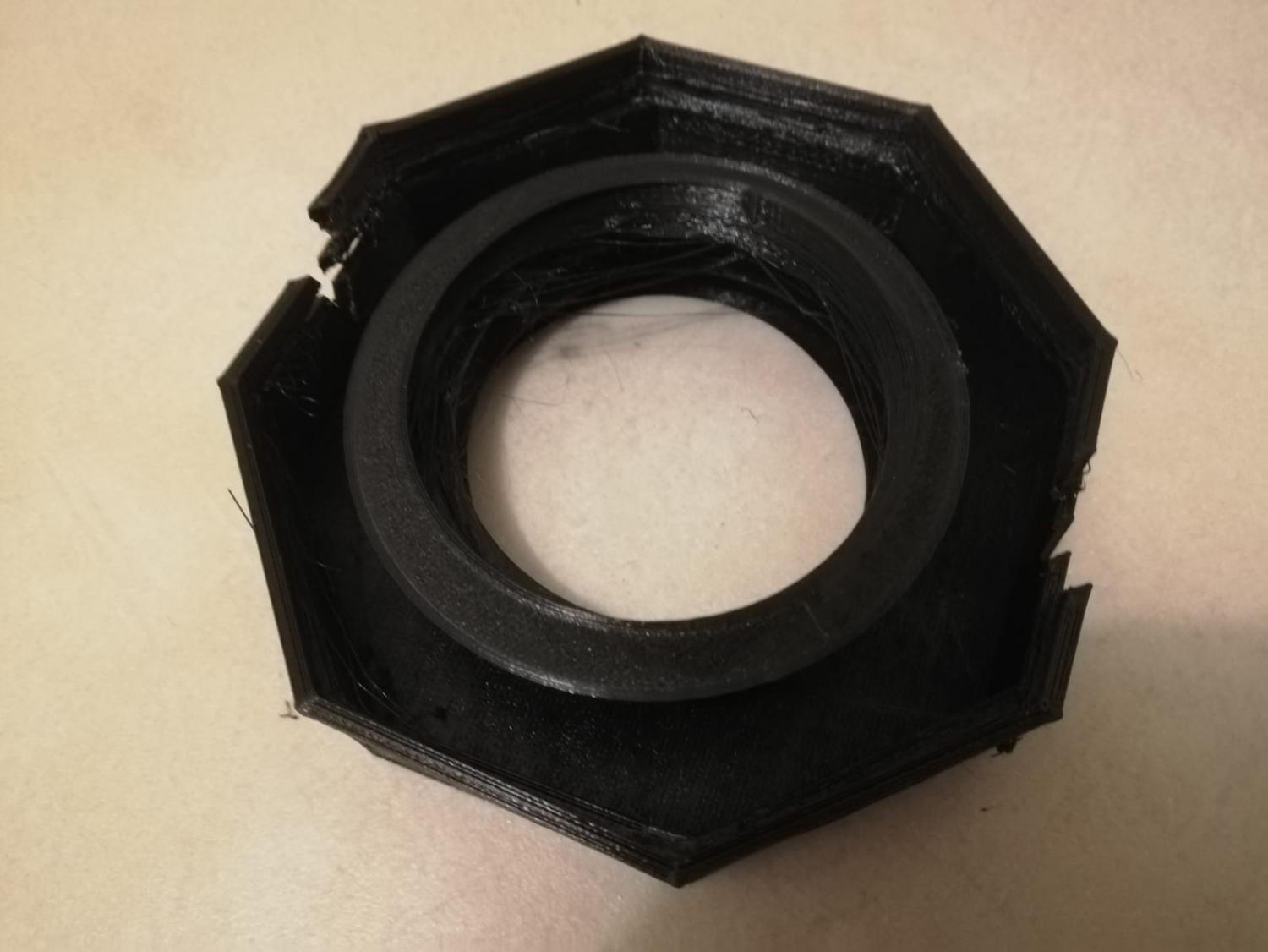

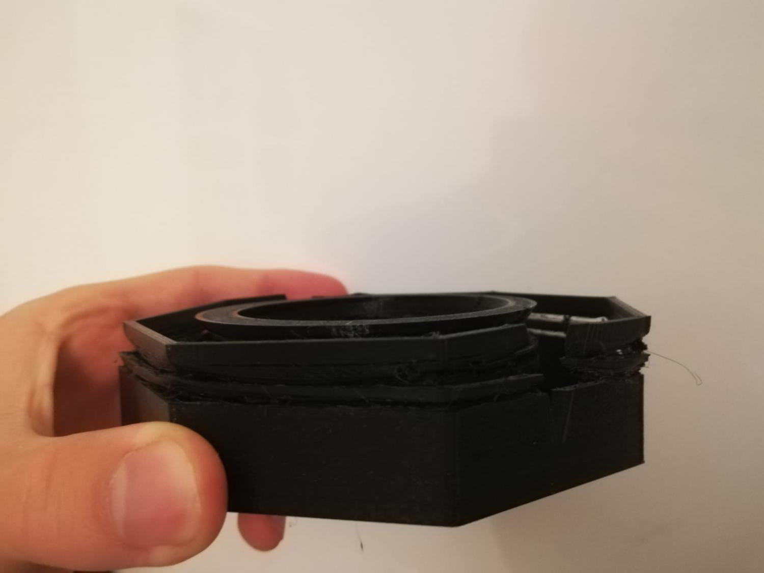

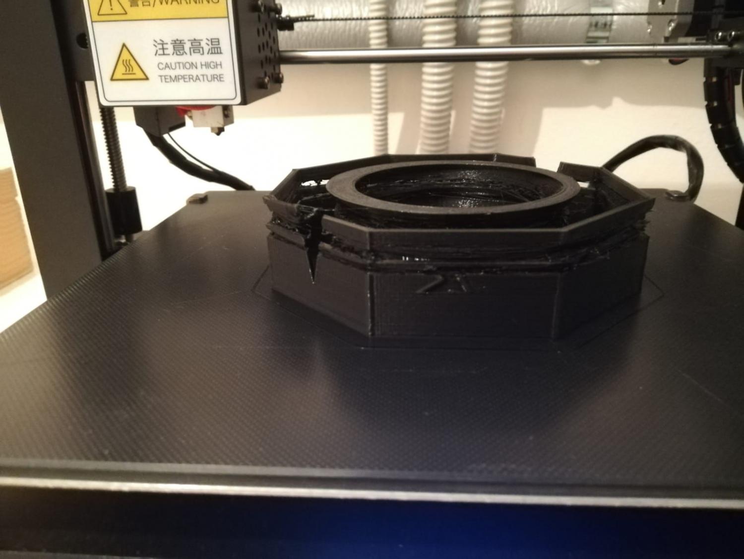

Sono già 5 stampe che mi vengono così, anche di oggetti diversi, ho provato a sostituire l'hotend con uno nuovoma non si è risolta la cosa. Credo sia un problema di temperatura, ma non dipende dall'hotend nè dal file gcode. La mia ipotesi è che la scheda madre non riceva il segnale del sensore di temperatura (termometro) e quindi non attivi la resistenza credendo che la temperatura sia fissa a 200°. C'è qualcuno che ha avuto il mio stesso problema o che mi potrebbe aiutare a risolverlo? Grazie
6 minuti fa, Leo683 dice:
non puo' essere, se perde la connessione con il sensore si blocca la stampa con errore "min_temp"
7 minuti fa, Leo683 dice:
ed invece la temperatura come si comporta? che dice da display? è stabile o fa' la matta?
8 minuti fa, Leo683 dice:
ma come e quando? sempre nello stesso punto? in punti diversi? dopo 1 minuto o dopo un ora? anche su oggetti piccoli?
  • Thanks 1
oggi ho filmato con la gopro 5 ore di stampa, a 2 ore e 45 circa ha iniziato a non estrudere più, la temperatura nel diplay mi ha sempre segnato 200, la stessa stampa l'ho fatta anche i giorni precedenti, però il punto in cui smette di estrudere è sempre ad un'altezza differente e di conseguenza anche ad un tempo differente essendolo stesso file. Su oggetti piccoli finora non ho avuto questo problema: due giorni fa ho stampato una 3D benchy ed è andato tutto bene nonostante il tempo di stampa fosse attorno alle 3 ore.

a1.thumb.jpeg.5d515c0e21ef0b6b8eff2511ee4e01ee.jpega2.thumb.jpeg.6038801fbc28ff7705bca095d392940d.jpega3.thumb.jpeg.a1e7ba3d10a7fd0709280e4997a81914.jpega4.thumb.jpeg.c670793b4bf537dd91dd8ee0daae0877.jpega5.thumb.jpeg.bec5cd074996384ef3fb7b62e646fafb.jpeg

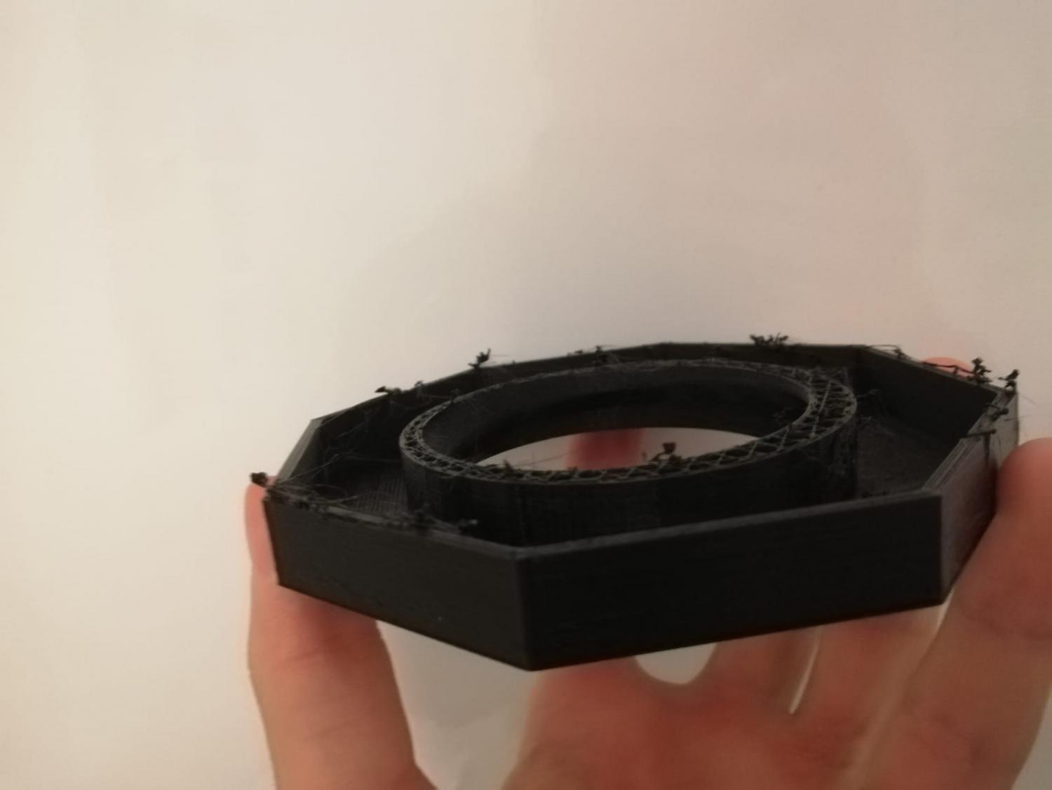

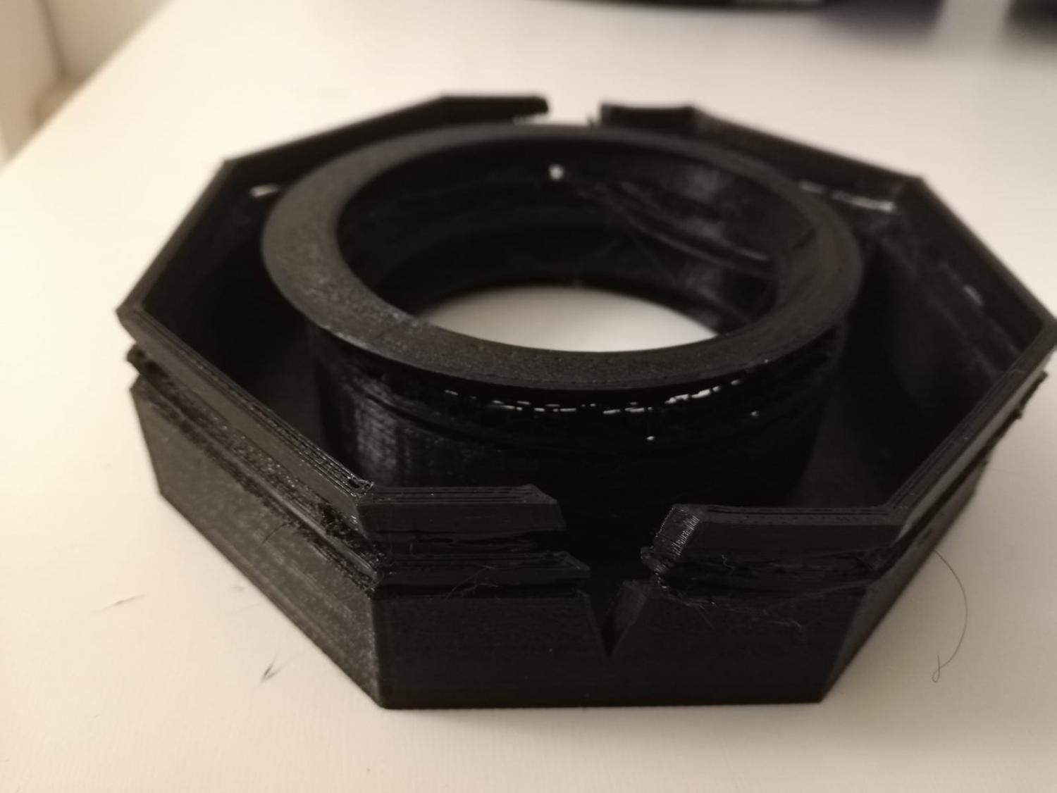

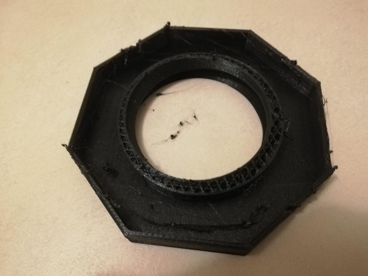

Queste sono altre foto della stampa di ieri e di quella di oggi, quella di oggi è quella incompleta (non perché abbia stoppato la stampa ma perché il carrello girava a vuoto e non estrudeva niente) da ieri a oggi mi sembra sia peggiorata la situazione dato che non h manco finito l'oggetto, ma la causa resta un'interrogativo.

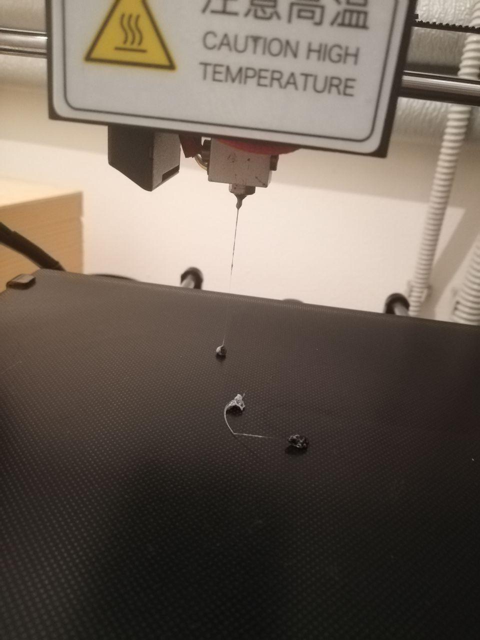

non ha funzionato, inoltre ho provato a inserire una bobina di filamento nuovo (sempre di PLA) per assicurarmi che non fosse un problema legato ad un problema di produzione della bobina, ma dall'estrusore è uscita soltanto una goccia di filamento quando ho azionato il comando "filament in".
5 minuti fa, Leo683 dice:
ma quindi hai l'ugello tappato adesso?
  • Thanks 1
credo di no, ho provato a portarlo a temperatura e fare entrare l'ago che danno in dotazione ed è entrato, inoltre è nuovo, ha fatto solo due stampe (neanche portate a termine)
il gruppo hotend compreso di ugello è nuovo, l'ho comprato 10 giorni fa e l'ho sostituito a quello vecchio credendo fosse quello il problema
