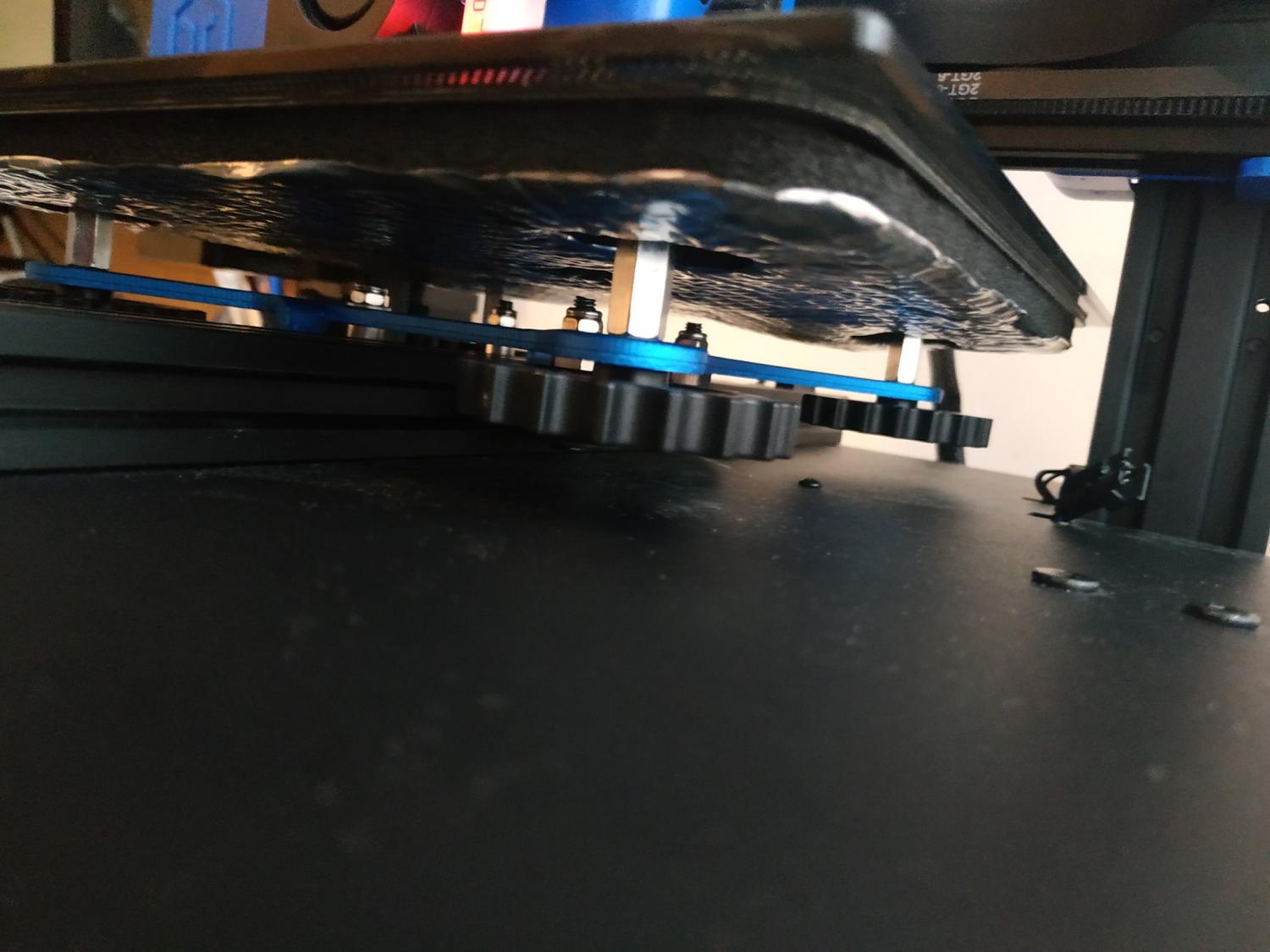

BLTouch (3DTouch per la precisione) montato, ho tolto le molle da sotto il piatto e le ho sostituite con dei distanziali rigidi da 20mm, infine ho "prelivellato" il piatto di stampa mettendo delle rondelle sopra questi distanziali.
Morale, il piatto non lo tocco più e la stampante va una bomba!

A parte la modifica alle molle, il 3dtouch della triangle compensa bene?

Ti direi di si, ovviamente il bed non e livellato alla perfezione assoluta e considerando che sto avendo primi layer perfetti direi che il 3dtouch lavora bene...

hmmmm QUESTA modifica delle molle io la vedo come un azzardo ed un volersi cercare dei guai.... mi spiego meglio facendo l'avvocato del diavolo.... sperando che non succeda mai a nessuno.... immaginati il giorno che il bltouch si rompe (mettilo sempre in conto sono apparecchi cinesi), che accade quando fai home?
Ugello dritto in rotta di collisione con il piatto con il rischio di spaccare tutto.... se hai le molle almeno ammortizza.... riflettici.

E' una cosa che ho considerato e ritengo la tua osservazione decisamente lecita, ad ogni modo mantenendo le molle sarei stato soggetto comunque a disallineamenti del bed, che il 3dtouch avrebbe dovuto compensare aumentando così la "mole" dei suoi interventi, e questa cosa non mi convinceva.
Tenendo presente che un bed nuovo della Genius costa 29 dollari, ho considerato che, nello sfortunato caso in cui il 3dtouch decidesse di non funzionare più e il nozzle decidesse di spaccarmi il vetro, lo comprerei uno nuovo senza troppi rimpianti...speriamo bene! 😁
