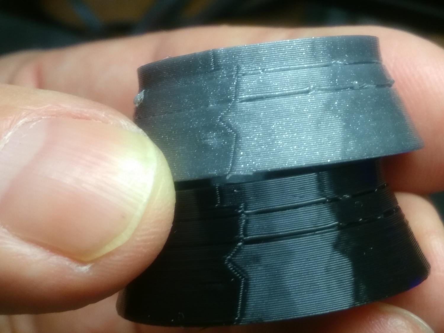

Il tubo e' in PETG Basicfil ed e' venuto maledettamente solido e robusto cosi' come mi aspettavo, tranne in due punti sul cono di unione in cui sembra mancare mezza parete esterna su due layer consecutivi.
Appena ho flesso (flettuto? flessato? ok, piegato! 🙂 ) il pezzo si e' spezzato come un grissino proprio in uno dei due punti.

Analizzando con la maxi lente c'e' proprio la parete esterna mancante per 3/4 di giro in due layer consecutivi.
I parametri di stampa sono semplicissimi e COMUNQUE su Cura non noto nulla: la parete c'e' e dovrebbe essere stampata.
Allora ho ritratto il PETG e l'ho stampata in PLA: stessi valori, stesso profilo, proprio per non inficiare la prova. Cambiete solo le temperature operative.
UGUALE! Negli stessi punti! Non e' la stampante...
Eppure ho usato il mio migliore PLA con cui ottengo sempre pareti molto lisce!
SEMBRA una separazione di layer ma non lo e'.
Manca proprio la parete per due layer consecutivi: non sono state stampate.
Al loro posto c'e' uno sputo di filamento ogni tanto.

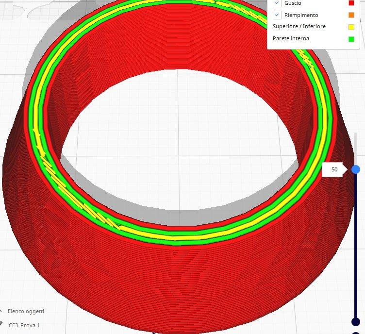

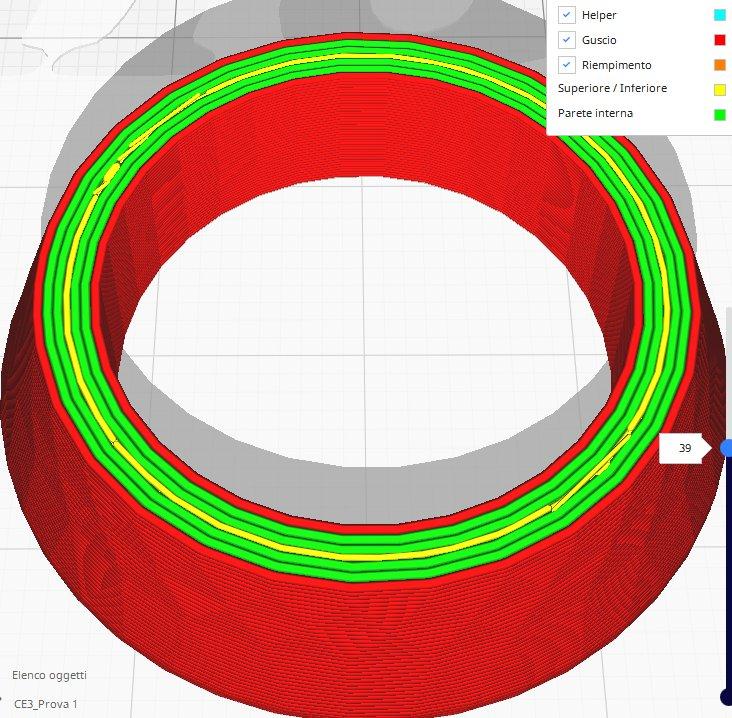

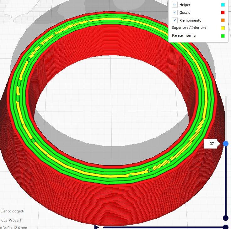

Sembra accadere al layer 37-38, ed ecco quello che mi mostra cura:
Un layer prima (36) non ci sono quelle righe gialle.
Dal 37 iniziano ad essere tratteggiate fino al 38, poi tornano ad essere intere, sempre gialle, anche se sparse lungo la circonferenza:
Poi lo fa al 50, e anche qui ci sono le linee gialle tratteggiate.
Man mano che il solido sale si riduce di spessore e quindi le 4+4 pareti si incontrano generando quei difetti.
Eppure, pur essendomi capitado di avere stampe con queste linee tratteggiate, non mi e' successo di avere simili artefatti.

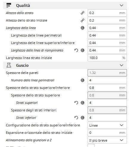

L'ho stampato a 0,2 con 4 pareti e 4 strati inferiori e superiori, riempimento cubico 40%.
Larghezza linee pareti 0.44, larghezza linee riempimento 0.44.

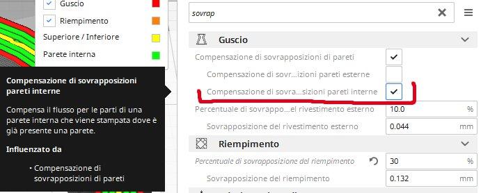

Domani provo a ristampare togliendo questa opzione: potrebbe essere lei la causa.

Anche togliendo quell'opzione succede lo stesso intoppo.

Layer 0.2, larghezza parete e riempimento 0.44, 4 pareti, 4 strati inferiori, 4 strati superiori, riempimento cubico 40%, retrazione 8mm (era il profilo per il PETG ma l'ho lasciato).
