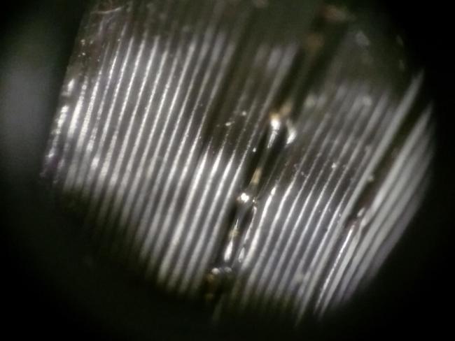

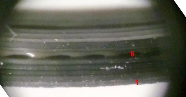

Si vede chiaramente che a 3'08" inizia a fare la parete esterna del layer 6, ma invece di fare un filo continuo ne fa uno tratteggiato, a ghirigori.
Il movimento e' lineare e quindi non sono singoli "pezzi di riga", altrimenti si fermerebbe a fare una retrazione per ognuno di essi e invece non la fa.
Quindi la testina fa un giro completo (la parete esterna) ma invece di estrudere un filo al 100% estrude un ghirigori per 3/4 di giro. Alla fine del giro il flusso e' costante (si vede perfettamente). Infatti la parete manca per 3/4 di giro.

E qui ti posto l'ingrandimento del layer 6: nota il ghirigori. E' evidente.

Nel senso che Cura vede perfettamete il solido e crea il GCODE per stampare la parete, solo che al posto di un filo continuo (vedi foto e video) stampa un ghirigori.
Mi spiego meglio: all'inizio mi sembrava che non stampasse la parete, invece dai video e' venuto fuori che stampa la parete come una riga ondulata, piu' piccola.
Edit: ho stampato con le stesse impostazioni ma con larghezza linea 0,4 invece di 0,44.
Il problema si e' presentato identico ma piu' su'.
Questa volta letteralmente su due righe consecutive:
Quindi e' da escludere il riempimento (siamo ben oltre il punto in cui le 4+4 pareti si toccano). C'entra il modo in cui Cura tratta le linee quando la parete interna tocca quella esterna.
