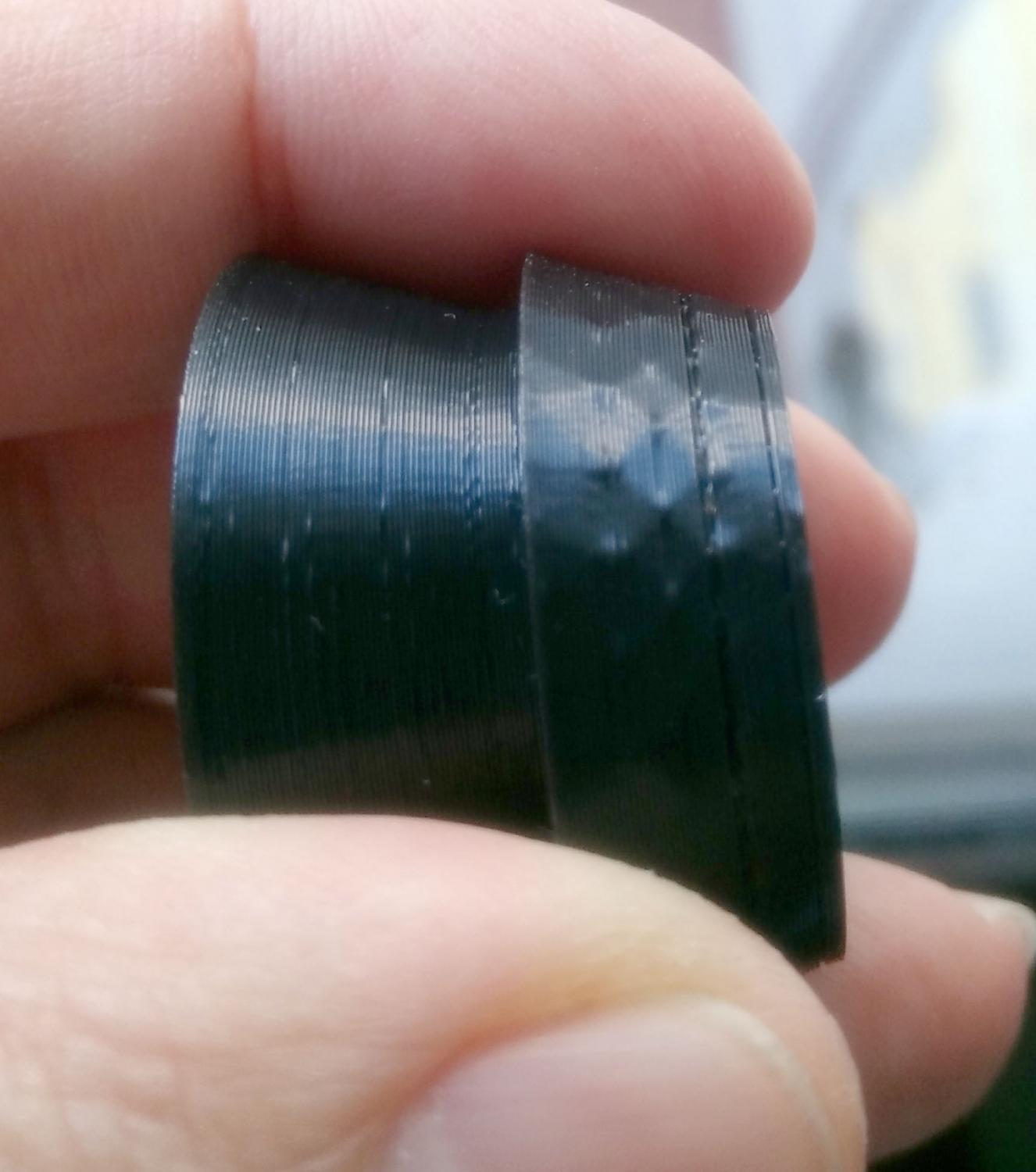

3 minuti fa, Carsco dice:
Devo darti ragione. E' il CAD.
Il tuo pezzo e' stato stampato bene.
Non posso, non voglio crederci, ma e' cosi'.
Ho appena chiesto al forum di Freecad come alzare la precisione di rendering dei solidi esportati perche' sta cosa proprio non mi cala.
Non me lo spiego proprio!
Ripeto: posso capire se il cono avesse pareti sottili, ma sono di almeno 3mm!
Fra ieri e oggi ho buttato via 300g di filamento e ho ammaccato il muro a testate.
Noto anche che non e' un solido che hai "generato" ma e' stato fatto dallo STEP che ti ho passato io, infatti ci sono i due pezzi di solido in testa e in coda che non fanno parte del cono.
Come potrei "ripassare" i miei file per migliorarne la qualita'?
Lo STEP e' davvero un file "informativo" delle geometrie (appunto tipo PDF) e non un insieme di triangoli? Cosa posso usare per passare da STEP a STL con una signora qualita'?
Cura non accetta STEP: ci vuole qualcuno nel mezzo.
l'ho stampato anche io e mi da esattamente lo stesso tuo difetto, quindi non è la stampante o i parametri di stampa, è il solido, e come hai detto tu il cad... passa a fusion e lascia perdere freecad che è vecchio come il cucco ora provo ad importare il tuo stl su fusion, lo esporto e provo a stamparlo di nuovo

ciao, ti posso chiedere le quote di quel pezzo e provo a disegnarmelo da me.
Se hai una tavola in 2d, con le varie quote a me basta.
é una curiosità, io mi sono accorto, che in un paio di mie stampate, la stampa veniva male in un punto, solo per errore di disegno.
Avevo stampato un pistone, i primi 20 layers...veniva da schifo....il resto, veniva perfetto, alla fine ho capito che era un problema di modellazione. (uso solidworks).
Se mi dai le misure, lunedi mattina provo a stamparlo e vedo che mi succede, Mi basta un pezzo del tuo cono, non tutto... la parte che viene con difetto.

E un solido solo costruito "a pezzi" potevo farlo di rivoluzione in un colpo solo ma mi andava di farlo così. Comunque sono contento che abbiamo risolto il mistero. Sto provando fusion ma dopo 30 anni che uso lo stesso cad  (aggiornato) ho qualche difficoltà perché cerco sempre i comandi del mio cad. Lo step è un formato di esportazione a mio avviso meglio di IGS. Purtroppo nel generare il file STL possono capitare questi inconvenienti ma in genere l'errore è nel file nativo.

Come detto piu' su, il cono ha base inferiore 34mm, superiore di 27mm, alto 10mm e forato cilindricamente e in asse da un cilindro di 23,2mm.
Cmq abbiamo capito dove sta il problema e devo provvedere diversamente.
Fra l'altro, il motivo per cui la stampa era da rifare (oltre al difetto) e' che il foro e' risultato troppo piccolo di almeno 2 decimi e devo ancora stabilire il giusto diametro.
Dentro scorre un guidamolla e non puo' essere ne' molto piu' grosso (perche' diventa debole) ne' piu' stretto (perche' non scorre il guidamolla).
Ah, quindi ti sei sbattuto a disegnarlo ex novo? 🙂
E io che pensavo tu avessi migliorato il mio STL.
Allora non ho risolto nulla! 🙂
Devo migliorare l'esportazione da Freecad, questo e'.

Dal tuo step ho rilevato le misure e visto che era un pezzo semplice ho preferito rifarlo per eliminare la possibilità che nel tuo file ci fosse un problema. Dopo l'ho convertito in STL. Io non conosco freecad ma questi programmi di base funzionano tutti allo stesso modo. Probabilmente nel tuo file c'è o una sovrapposizione o un punto con una fessura. Difetti impercettibili a meno di zummare all'infinito.
Comunque se vuoi darmi lo step del tuo pezzo te lo rifaccio e ti giro il file STL. Tra sabato e domenica dovrei riuscire ad avere un po di tempo
@Carsco
Non è che con il mio cad viene meglio. Solo che nel tuo file per me c'è un problema
