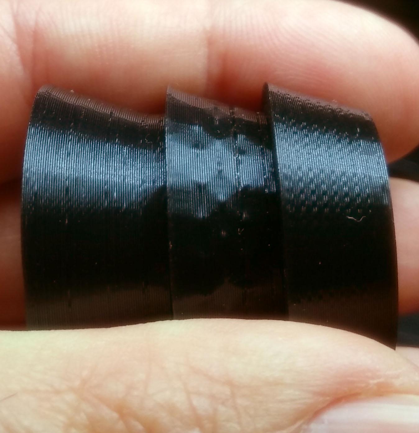

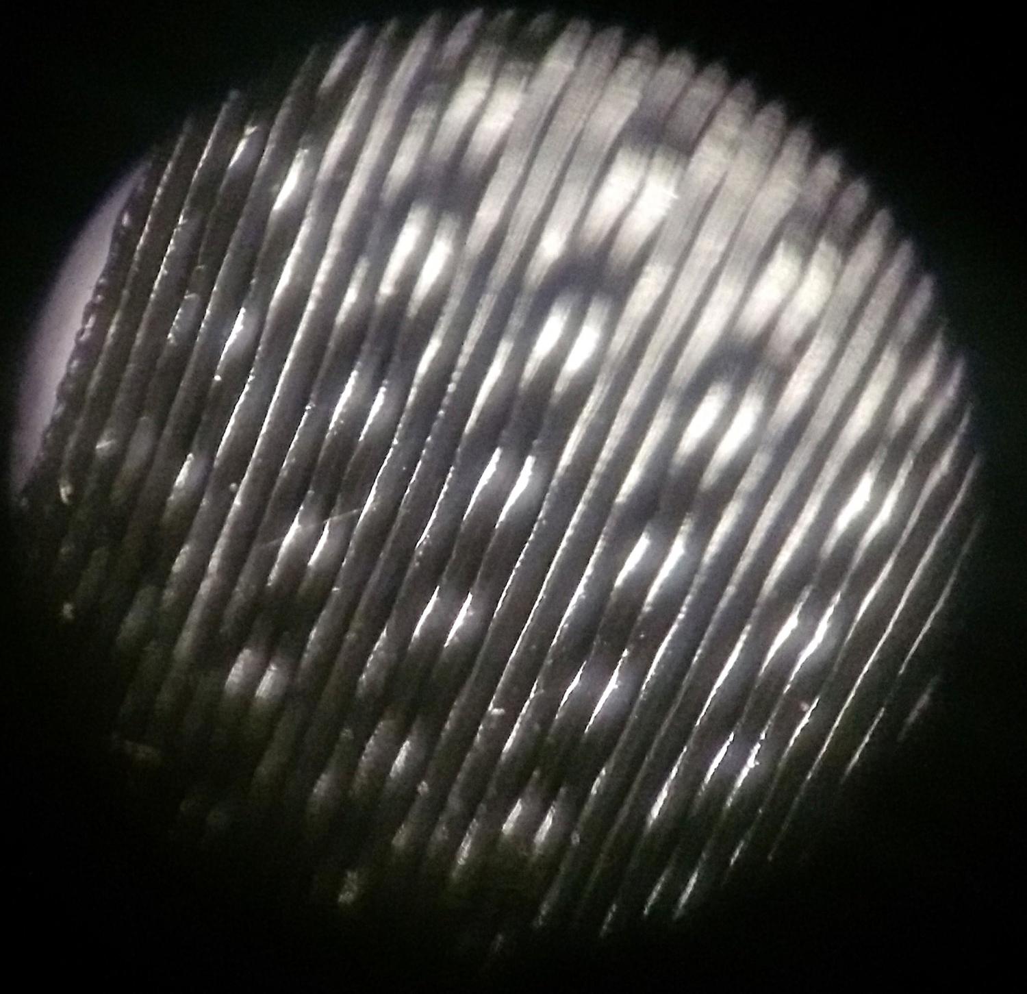

Carsco Inviato 22 Maggio 2020 Autore Condividi Inviato 22 Maggio 2020 1 ora fa, gregorio56sm dice: Probabilmente nel tuo file c'è o una sovrapposizione o un punto con una fessura. Difetti impercettibili a meno di zummare all'infinito. Ma sono due solidi generati automaticamente, dai. Capisco gettare mer*a su Freecad ma, ripeto, e' la sottrazione di un cilindro da un cono. Il file STEP te l'avevo passato, ma te lo ripasso. prova.step Ripeto per l'ennesima volta cosa rappresenta geometricamente quel solido: "il cono ha base inferiore 34mm, superiore di 27mm, alto 10mm e forato cilindricamente e in asse da un cilindro di 23,2mm." Ne' piu', ne' meno. Comunque Cura non mostra buchi o altro ma solo una linea perimetrale (rossa) che viene mostrata circolare ma poi viene stampata diversamente. Non e' che Cura faccia vedere qualcosa di diverso da quello che dovrebbe essere stampato. Comunque il fatto che tu mi abbia passato un altro solido e non il mio modificato non termina la faccenda. Anch'io se cambio qualcosa nel solido vedo spostare il difetto. Persino se aggiungo o tolgo pareti in Cura vedo spostare il difetto, ma ce l'ho sempre. Quello che non vedo, nel tuo file, sono i "rombi" di giunzione che freecad mi genera sulla superficie del cono che dovrebbe essere invece liscia. Questo e' sicuro un difetto dell'esportazione. Ti dispiace, per favore, disegnarmi un solido come da specifiche, cosi' l'STL viene identico a quello mio? Lo stampero' e lo valuteremo. Grazie ancora. Cita Link al commento Condividi su altri siti Altre opzioni di condivisione...

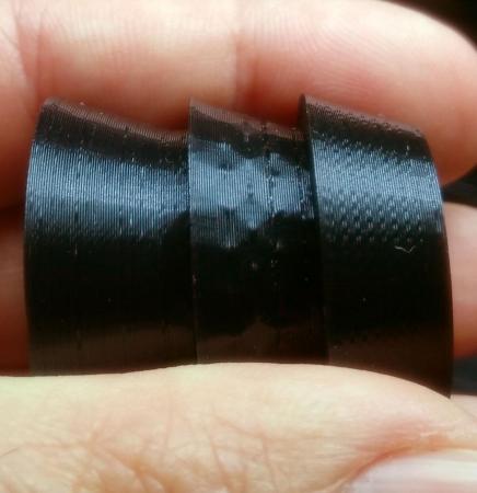

Carsco Inviato 22 Maggio 2020 Autore Condividi Inviato 22 Maggio 2020 Allora, grazie ad un paziente utente del forum Freecad, ho risolto. Mi sono dato del cretino da solo, ma... non sapevo che esportando da FILE > ESPORTA STL in realta' avviavo una procedura con valori di default "conservativi". Ero convinto fosse quella la giusta procedura invece PRIMA di esportare in STL avrei dovuto creare la mesh. Esportando da quel menu saltavo (in realta' non vedevo) il passaggio della conversione in mesh che veniva fatto con tassellazione default: 0,1mm. Quindi, ho creato la mesh nella maniera corretta potendo inserire un valore di 0,01mm e POI ho esportato in STL la mesh. Il solido e' molto piu' definito (se lo reimporto lo vedo subito che ha risoluzione pari a quella di @gregorio56sm Ora lo sto stampando e pare che sia tutto ok. Quindi tutta questa caciara e' servita per lo meno a farmi capire che stavo usando male la funzione di export. Se tutto va bene fino alla fine, in realta' la colpa era mia che non conoscevo la differenza fra mesh e STL... altro che usare Fusion! Da sinistra: STL di @gregorio56sm, STL generato da Freecad a 0.1, STL generato a 0,01. Ok, non e' liscio come quello di Gregorio, ma almeno ora non lascia quel punto debole. Sono spariti i "diamanti/rombi" (difetto estetico). Il bordo e' ondulato: 2 layer ondulati ogni 2-3 normali. Sentivo distintamente gli assi vibrare di pochi centesimi mentre stampava. Onestamente, va BENISSIMO cosi'. Qui si vede benissimo la superficie ondulata. 2 layer ondulati e due lisci. Sempre meglio di quegli orribili rombi. Domani ristampo il tubo in PETG sperando che vada tutto per il meglio. Grazie ancora a tutti i partecipanti e a quelli che hanno solo letto. 1 Cita Link al commento Condividi su altri siti Altre opzioni di condivisione...
Killrob Inviato 23 Maggio 2020 Condividi Inviato 23 Maggio 2020 1 ora fa, Carsco dice: Allora, grazie ad un paziente utente del forum Freecad, ho risolto. Mi sono dato del cretino da solo, ma... non sapevo che esportando da FILE > ESPORTA STL in realta' avviavo una procedura con valori di default "conservativi". Ero convinto fosse quella la giusta procedura invece PRIMA di esportare in STL avrei dovuto creare la mesh. Esportando da quel menu saltavo (in realta' non vedevo) il passaggio della conversione in mesh che veniva fatto con tassellazione default: 0,1mm. Quindi, ho creato la mesh nella maniera corretta potendo inserire un valore di 0,01mm e POI ho esportato in STL la mesh. Il solido e' molto piu' definito (se lo reimporto lo vedo subito che ha risoluzione pari a quella di @gregorio56sm Ora lo sto stampando e pare che sia tutto ok. Quindi tutta questa caciara e' servita per lo meno a farmi capire che stavo usando male la funzione di export. Se tutto va bene fino alla fine, in realta' la colpa era mia che non conoscevo la differenza fra mesh e STL... altro che usare Fusion! Da sinistra: STL di @gregorio56sm, STL generato da Freecad a 0.1, STL generato a 0,01. Ok, non e' liscio come quello di Gregorio, ma almeno ora non lascia quel punto debole. Sono spariti i "diamanti/rombi" (difetto estetico). Il bordo e' ondulato: 2 layer ondulati ogni 2-3 normali. Sentivo distintamente gli assi vibrare di pochi centesimi mentre stampava. Onestamente, va BENISSIMO cosi'. Qui si vede benissimo la superficie ondulata. 2 layer ondulati e due lisci. Sempre meglio di quegli orribili rombi. Domani ristampo il tubo in PETG sperando che vada tutto per il meglio. Grazie ancora a tutti i partecipanti e a quelli che hanno solo letto. Si ma non mi hai detto quanti anni hai 😉 Cita Link al commento Condividi su altri siti Altre opzioni di condivisione...
