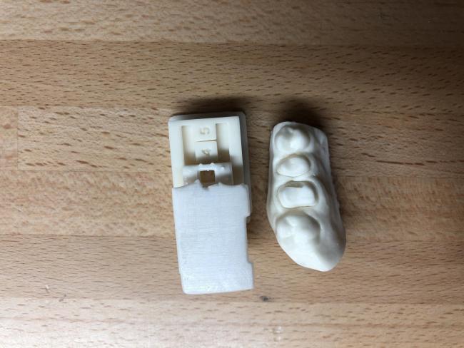

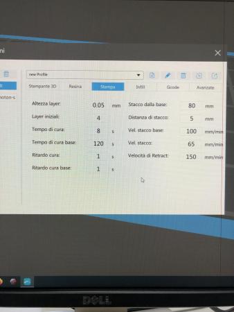

ho comperato la mia prima stampante a resina qiditech shadow con il programma chitubox  sto provando a variare dei parametri
del programma ma non riesco a capirci nulla,
i miei manufatti mi vengono stretti,ho scaricato il test di quella sorta di misuratore con due parti che si inseriscono l'una nell'altra ma si impuntano appena.
qualcuno di voi mi puo' consigliare l'impostazione dei parametri o consigliare quale parametro modificare.
grazie

Uno  screenshot sarebbe utile come anche il tipo di resina che stai utilizzando
@maurimer se vuoi che il tuo post non passi inosservato devi citare un utente con l'apposito comando oppure digitando @ seguito dal nome (mentre digiti si apre il menù a tendina)

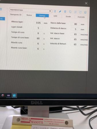

Mi sembra di vedere che nello slicer hai impostato la photon s , che non è la tua stampante. Fai come nel video. Probabile sia un problema di file.

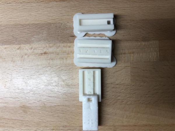

Quello che dicevo che il test si presenta diviso in due parti e inserendo l’una nell’altra dovrebbe vedere dalla finestrina il numero 3 per quello dico che è stretto ,mi trovo poi a fare pezzi che devono inserisci uno nell’altro e stringono

Adesso è chiaro . La stampante non ha nulla che non va.
Tu stai facendo un test di tolleranza (che viene comunque inteso come albero foro, anche se non vedi fori circolari , ma questo è un'altro discorso ..sorvoliamo) . Posta il file e vediamo di che range di tolleranza si tratta. Poi se ho tempo lo stampo e vedo se con i miei parametri riesce
  • non tutte le resine passano questo tipo di test
  • molto dipende dalla post produzione
  • dove ci sono i supporti c'è deformazione seppure più o meno lieve
  • in questo caso mettere i supporti non serve puoi lasciarli a contatto con il piano
  • il tempo di esposizione è determinante , se sei  sovraesposto la resina si "gonfia" alzare il tempo di cura base non ti serve puoii lasciarlo a 60 (come sembra indichi il produttore) prova invece ad abbassare il tempo di esposizione normale da 8 a 7 e vedi se la situazione migliora.
parliamo  di stampanti entry level tra quello che disegni a cad e quello che stampi la differenza in termini di misure può essere corretta in alcuni punti ma scostarsi di +/-0.1 mm in altri (spesso anche di più ,dipende dalla stampa).
In sostanza anche se un test riesce e ti indica un certa tolleranza non e detto che questa si rifletta in tutto e per tutto sulle stampe .
Cosa intendi stampare ? parti  che disegni tu o presi in rete? se principalmente stampi action figure o modelli pensati per essere stampati il problema non sussiste
Forse dovrai ridimensionare le tue aspettative...non so
Sentiamo anche il parere di @FoNzY . Quanto detto è solo la mia opinione su questo tipo di macchine altri possono dissentire

concordo in pieno su tutto...
quella slitta che adesso va di moda non la capisco proprio...il classico cubo con il calibro è ancora il test migliore secondo me...

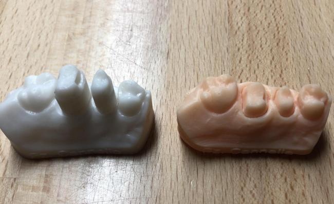

ti invio il file del test e anche il file del mio test che ho chiamato "cannello" cosi mi spiego cosa per me vuole dire resina stretta,sono riuscito con la resina che tu vedi arancione ad inserire i monconi,quella bianca e' quella del test,vorrei ottenere lo stesso risultato perche' la resina bianca riesco a trovarla su un sito che mi sembra serio e costante l'altra che e' fra le altre cose fantastica, anche perche' ad acqua ,su amazon per il momento non si trova piu' so benissimo di non aspettarmi grossi risultati ma non richiedo per quel tipo di cosa grandi precisioni solo un po di costanza nel risultato.
mi hanno fatto un preventivo di 9000 euro per una stampante seria dlp volevo prima farmi un po' di esperienza
grazie se hai voglia e tempo per provarci
