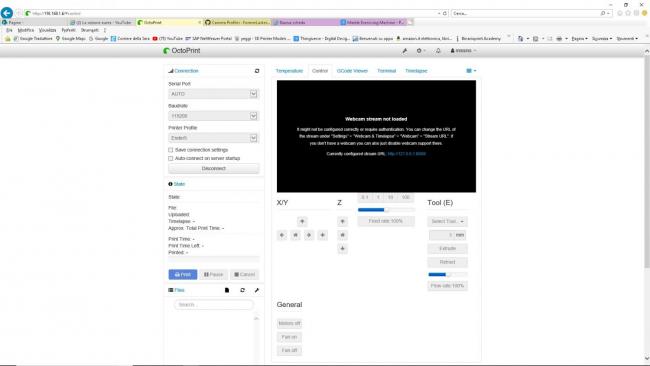

Vorrei chiedervi aiuto. Sono alle prime armi con il Raspberry e sono alle prese con un problema che non riesco a risolvere.
Ho installato Octoprint 0.17 su Pi0 W per il controllo di stampanti 3d. Creata micro sd di boot, ecc. Wi fi settata e riconosciuta.
Funziona regolarmente e riesco a controllare comandi motori e relativi caricamenti file e controlli diretti sulla stampante 3d. Mi rimane la pi cam. il problema è che non riesco a interfacciarmi con la pi cam.Allego lo screenshot di Octoprint. E' regolarmente accesa ma non vedo le immagini. Penso che sia qualche settaggio che mi sfugge o che sbaglio. Ho provato anche con una webcam esterna. Stesso messaggio di errore. Ho provato vari configurazioni sul file octopi.txt, al netto che molti tutorial non lo citano, dando per scontato che alla fine della configurazione del wizard tutto funzioni automaticamente, ma non è cosi. Ho provato configurando la raspi prima e la webcam poi. Ma niente da fare. Potete darmi qualche suggerimento per cortesia? Grazie.

Perché hai preso un W? Il W e lo Zero sono sconsigliati in quanto a prestazioni fanno fatica.
Posta il file config cosi capiamo come hai configurato la cam.
Metti anche il modello esatto della cam che utilizzi...
