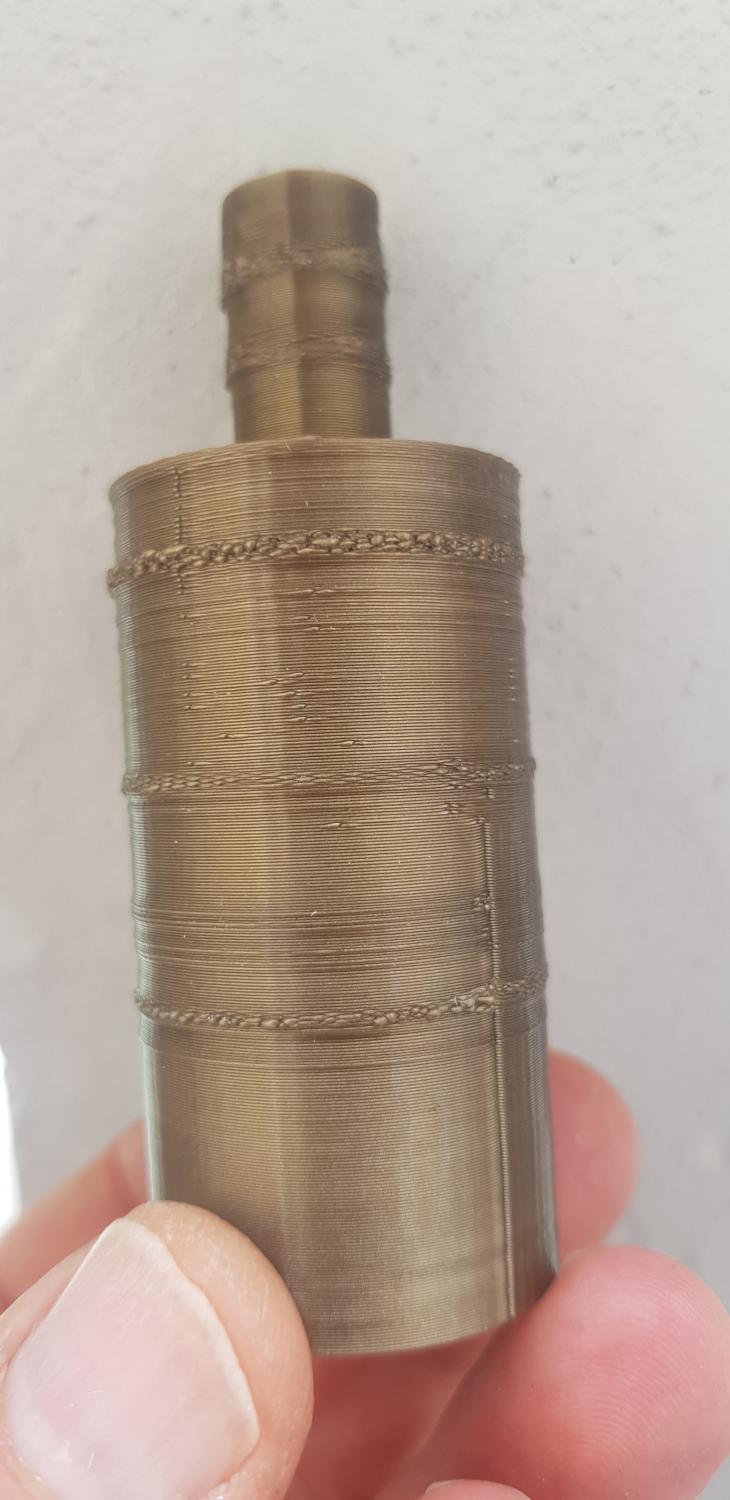

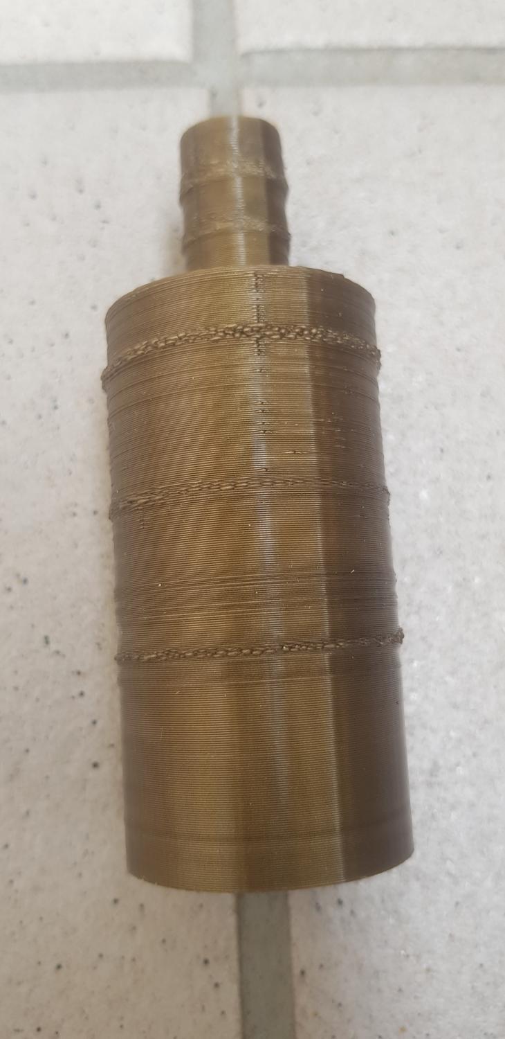

allora come detto 2 settimane fa ho montato la skr 1.4 turbo con driver 2208 arrivati già  in modalità UART quindi non ho dovuto saldare nulla il tutto per la mia AM8, qui l' odissea con l'asse Z ha avuto inizio.
Inizialmente avevo 4 driver e l'asse Z durante le stampe si impuntava e rovinava la stampa, dal display l'altezza durante la stampa sale ma l'asse resta fermo per 2/3 spostamenti prima di riprendere a salire per poi ripetere l'errore dopo qualche cm di stampa, allora ho calibrato gli step, smanettato con i verf, ricontrollato i cablaggi, riscritto il software e anche cambiato la versione, cambiato i motori e i cavi, scambiato i driver con quelli degli altri assi, ma il problema persiste.
Allora ho ordinato il 5 driver e installato per avere 2 driver su Z ma il difetto resta.
Oggi ho deciso di rispedire la scheda al venditore e prenderne un'altra uguale.
Secondo voi questo problema può essere dovuto ad un difetto di fabbrica della scheda o rischio di ritrovarmi con una scheda nuova e con lo stesso difetto?

Sono già in UART ho provato da display ad aumentare i vref partendo da 250 e i motori non si spostano fino ad arrivare a 800.
Anche scollegandoli dall'asse quindi con movimenti a vuoto senza pesi da muovere stesso risultato.
Ho invertito i motori con Z con quelli di Y e E e il problema rimane sempre sulla Z mentre il resto funziona a meraviglia.
Expand
E allora se sono in UART quella non è la VRef ma la corrente (in milliampere).
  10 minuti fa, Kyro dice:
Expand
Quindi probabile problema di driver, cavo o scheda.
