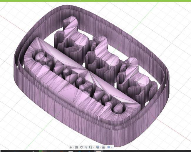

peppebn88 Inviato 25 Maggio 2020 Autore Condividi Inviato 25 Maggio 2020 L'effetto cercato è questo in foto, partendo dal file dxf, solo che noto che ne è venuto fuori un file pesante, infatti sta impiegando tempo nel convertirlo in stl. Essendo neofita nel 3d sperimento le varie soluzioni 🙂 1 Cita Link al commento Condividi su altri siti Altre opzioni di condivisione...

DarioI Inviato 26 Maggio 2020 Condividi Inviato 26 Maggio 2020 21 ore fa, peppebn88 dice: infatti sta impiegando tempo nel convertirlo in stl. per curiosità, ma di che dimensioni lo hai fatto? Cita Link al commento Condividi su altri siti Altre opzioni di condivisione...
Killrob Inviato 26 Maggio 2020 Condividi Inviato 26 Maggio 2020 sembrerebbe di 5cm X 3.5 22 ore fa, peppebn88 dice: L'effetto cercato è questo in foto, partendo dal file dxf, solo che noto che ne è venuto fuori un file pesante, infatti sta impiegando tempo nel convertirlo in stl. Essendo neofita nel 3d sperimento le varie soluzioni 🙂 credo che tu stia usando l'esportazione in stl errata. Devi cliccare col tasto destro sul corpo (body) e poi cliccare su save as stl. se lo fai dal menu principale ti ci mette una vita e mezza.... 1 Cita Link al commento Condividi su altri siti Altre opzioni di condivisione...

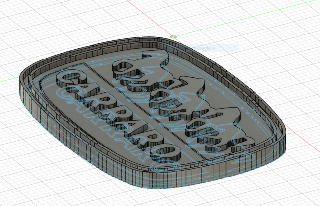

peppebn88 Inviato 26 Maggio 2020 Autore Condividi Inviato 26 Maggio 2020 Ragazzi alla fine il metodo più semplice è stato quello di trasformarlo in dxf, fare qualche aggiustatina con autocad, importarlo in fusion in modo da estrudere ciò che mi interessava dando le misure giuste. Essendo spesso solo 1 mm solo vedo che nella simulazione cura è come se non mi considerasse la basetta da stampare, proverò a farla poco più spessa oppure devo controllare qualcosa in cura? 2 ore fa, DarioI dice: per curiosità, ma di che dimensioni lo hai fatto? circa 54 mm x 44 mm. Il problema sta come dice @Killrob perchè faccio salva con nome dal menù principale. Proverò come suggeritomi Cita Link al commento Condividi su altri siti Altre opzioni di condivisione...
